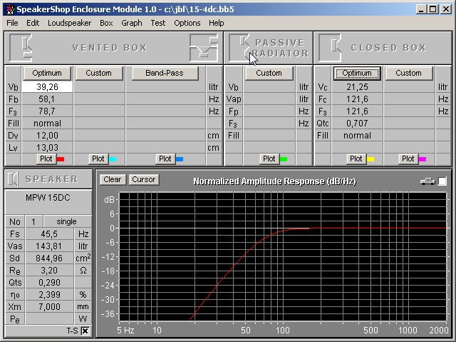

    По умолчанию Re: Недорогой но хороший мидбас
    Цитата Сообщение от setakava Посмотреть сообщение
    он изначально саб и предложил для обсуждения, может ему это и надо...
    setakava не тупите,взгляните на TS

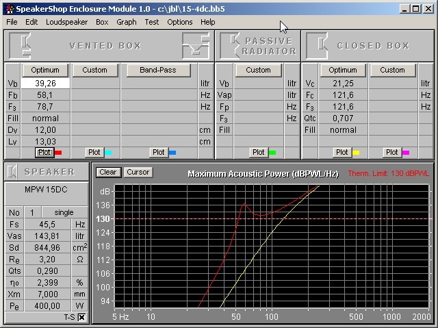

    Цитата Сообщение от KoenCCXR Посмотреть сообщение
    Он вроде имел в виду что это наоборот много очень...
    Ещё один умник,в ЗЯ этот Магнум 100дб не способен ниже 50гц давануть,ФИ-на 50гц 128дб
    до начала выхода катушки с зазора
    Вывод очевиден,чистейший мидбас 70...300гц

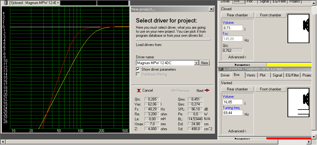

    Ребята с автозвука любезно одолжили замеры и скриншот двенашки Magnum MPW 12-4DC- http://catalog.onliner.by/prodimage/magnum_mpw124dc/2#1
    Господа какая Магнумовская голова( лучше для мидбаса( MPW 15-4DC или MPW 12-4DC) в домашней трехполоске АС с сабом на Mag M-1861,выше мидбаса будет PHL2530+Padian450
