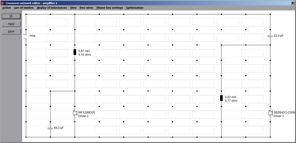

    При прочих равных стараюсь обращать внимание на Qms, Bl, Cms, Rms, Mms, VC диаметр, SPL.
    Здесь мне кажется "собака порылась".
    Вот такой (теоритически ) получается кросс в 3-х полоске с Bi-Amp и 90 дБ чувствительности.

    Разделы 80 и 1200 Гц.

    Да, явно не моя идеология
    Меня не пугает сложность кросса. Не выходит просто - ну и ладно
