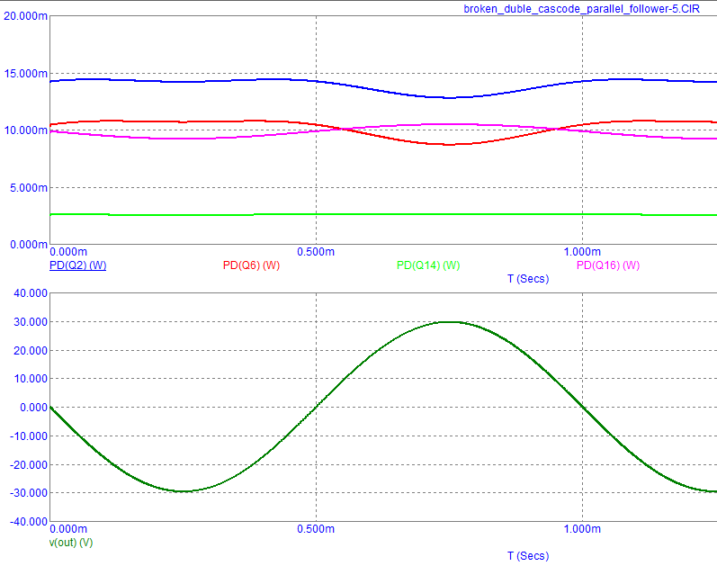

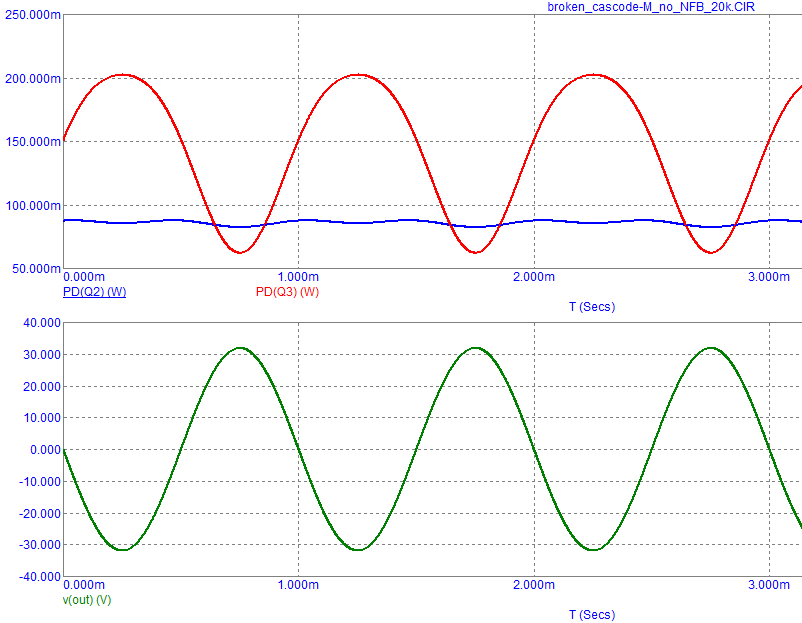

    при разработке нового драйвера я руководствовался прежде всего снижением тепловых искажений
    на первом рисунке приведены рассеиваемые мощности на входном транзисторе (преобразователь напряжение-ток) и транзисторе с ОБ (преобразователь ток-напряжение) в простейшем зеркальном ломаном каскодеНажмите на изображение для увеличения.
    как видно из рисунка мощность рассеиваемая на входных транзисторах колеблется от 125 до 180 мВт, на транзисторе ОБ от 65 до 200 мВт
    в домашнем кинотеатре с целью снижения тепловых искажений в коллекторные цепи входных транзисторов были введены резисторы которые существенно снизили колебания мощности (а следовательно и тепловые искажения) входных транзисторов, см. рисунок. Аналогичный прием использован и в усилителе "Кумир-001".
    новый вариант драйвера позволяет снизить все виды искажений в том числе и тепловые за счет снижения и стабилизации рассеиваемой мощности на транзисторах отвечающих за передачу сигнала
    с уважением, Александр Петров
