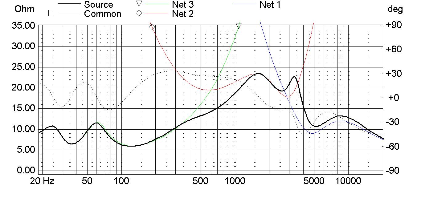

    Итак, делаю монитор на динамиках: RS180S, NE123, NE19VTT. Чистый объем нч ~ 23л. Оформление СЧ открытый ящик с сечением 125х125мм и глубиной 290мм.

    В первую очередь я смотрел на АЧХ, и от этого импеданс и фаза на СЧ-ВЧ не совсем хорошая.
    Буду очень признателен если дадите советы/рекомендации. Спасибо!

    Ты понимаешь да, что ты советуешь диаметрально противоположные вещи чем все на форуме?

    RL параллельно СЧ не надо переносить - она демпфирует основной резонанс, сам так делаю часто. А то, что неклассически фильтр выглядит - не страшно, симулятор подправит.

    Ребята, эти фильтры в основном результат оптимизации када. Что там не классического? 2ой снизу и 3ий сверху

    а с импедансом что случилось? нормальный импеданс - от 5 до 25ом... вполне себе пристойный...

    По умолчанию Re: Монитор на RS180S, NE123, NE19VTT
    а и не нада... )) Edge понимает ...
    Это "плато" не нравится сильно. Не видел такого нигде...

    Ребята, книжек я всяких читал много и теоретически все понятно... Но при реальных симуляциях не все так получается гладко (вон импеданс какой не гладкий . 3200-3700 для СЧ-ВЧ вижу оптимальным компромиссом. И чтоб дать СЧ две октавы как минимум, на 600-700 снизу тоже нормуль вроде.

    mr_RBG, не слушай никого... слушай АС )) уши сразу подскажут... точнее слушай (пробуй) все варианты что предложили...
    но трехполос это не двух... и вариантов фильтра, при отсутствии опыта, может потребоваться несколько больше...
    я вот двухполос уже второй год свожу... правда дины(ВЧ) уже тоже другие...
    Да, кстати, каким микрофоном меряешь? пред? файл компенсации используешь?
