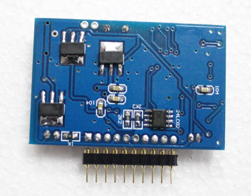

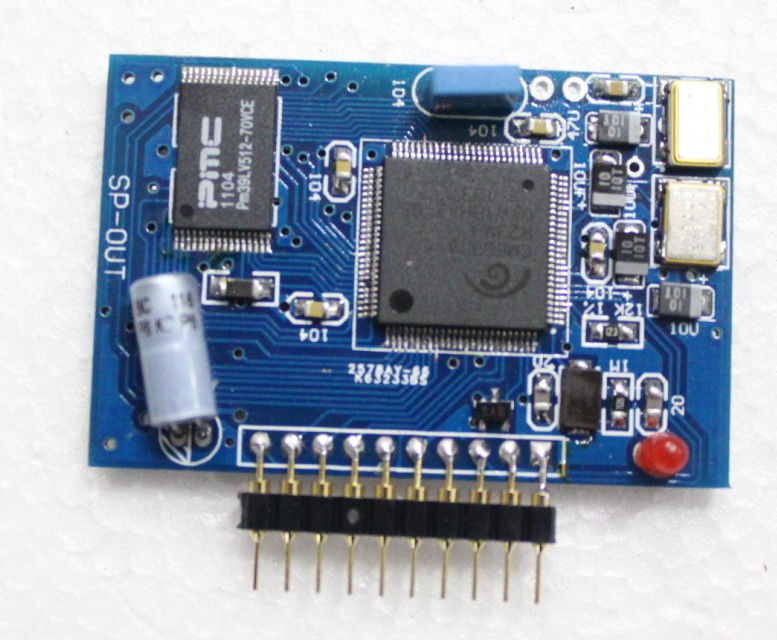

ID:	212696ilya-volchek, у меня такая "приблуда" http://www.ebay.com/itm/CM6631A-USB-...item2c7e279f4d
    Последний раз редактировалось locki; 03.07.2014 в 17:07.

    locki, так у вас тоже первая нога на светляк, только первая с другого конца. Я так понимаю выход I2S? И какой у вас всеже ЦАП? XMOS не пробовали?

    ilya-volchek, цап такой же, только вариант с черным текстолитом, да за икс-мос лишнее 500р переплачивать не захотел... думаю они примерно одинаковые. Хотя можете меня переубедить..-) Да 1я нога на лед, она как раз так и ставится, я просто по схеме смотрел, а саму приблуду тока ща стал рассматривать и то по картинкам, что на ссылках, ибо я на работе-))

    Это зря. Приблуда на хмосе не оставляет никаких шансов ц- медии, была возможность сравнить, обе платы- в китайском исполнении, от одного автора- http://www.diyinhk.com/shop/
