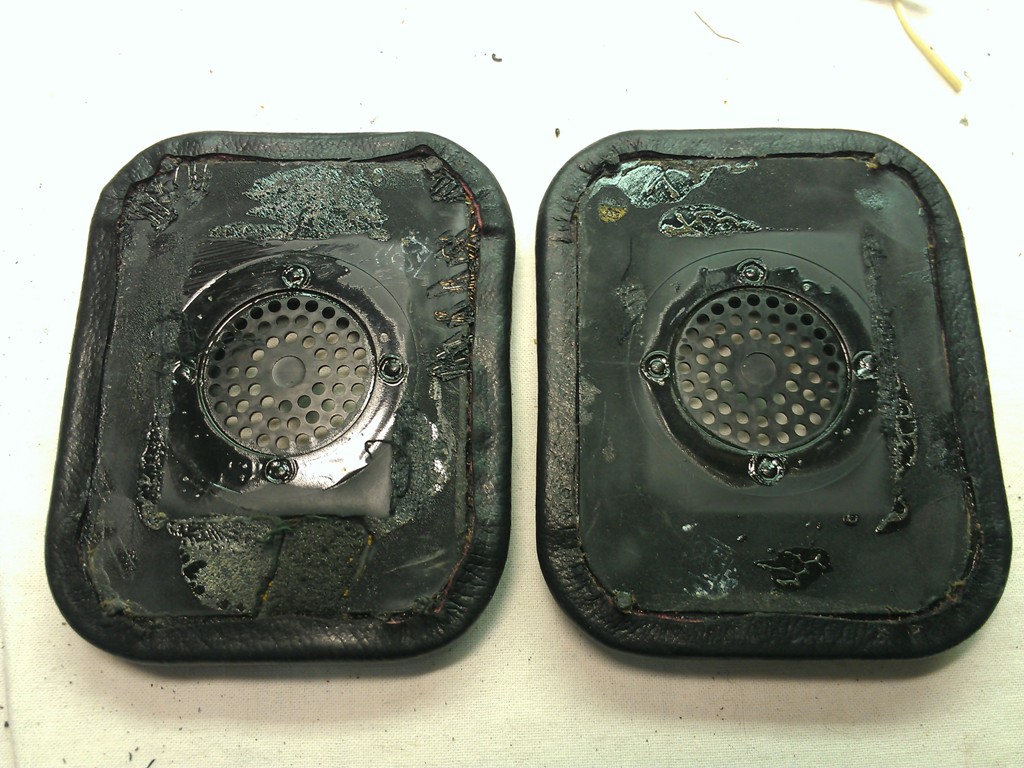

    Приветствую!
    В общем, пара слов об отечественных наушниках ТДС-7 и их звуке. Звук - супер, исполнение (как многие помнят) ужасное.
    Я собрал из двух одни, рабочие излучатели вставил в приличный корпус, интересны критические замечания.
    Сейчас загружу фото.
    ---------- Сообщение добавлено 16:37 ---------- Предыдущее сообщение было 16:29 ----------

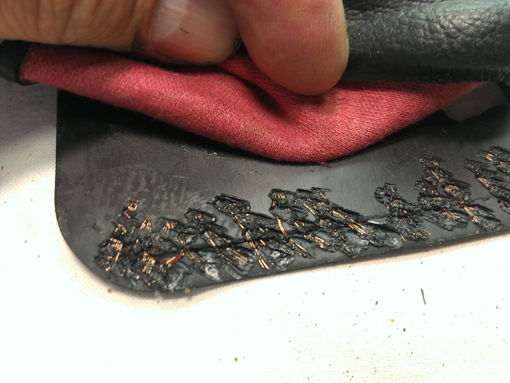

    Прежде всего - в рабочих наушниках оказались слегка подржавевшие пластины, удерживающие магниты. Рекомендую всем пользователям ТДС-7 обратить на это внимание. По крайней мере, продавший мне наушники был не доволен звуком и говорил, что всё трещит и скрипит. Это ржавчина и грязь скрипели.
    ---------- Сообщение добавлено 16:39 ---------- Предыдущее сообщение было 16:37 ----------
    "Расклёпывается" корпус довольно легко - отвёрткой.
    ---------- Сообщение добавлено 16:43 ---------- Предыдущее сообщение было 16:39 ----------
    После разделения половин корпуса я рекомендую промаркировать магниты. Это необходимо для того, чтобы проверить корректность их установки на заводе. Мне попались наушники с одним неправильно установленным магнитом. Кстати, полярность в ещё одних ушах была перепутана.
    ---------- Сообщение добавлено 16:45 ---------- Предыдущее сообщение было 16:43 ----------
    Старый скисший поролон я, разумеется, удалил. На его место поселил пористый уплотнитель, такой под ламинат кладут.
    ---------- Сообщение добавлено 16:49 ---------- Предыдущее сообщение было 16:45 ----------
    Склеил всё секундным клеем, который "хорошо клеит пальцы". Начал с боковин, закончил уголками.
    ---------- Сообщение добавлено 16:50 ---------- Предыдущее сообщение было 16:49 ----------
    Расклёпанные заклёпки запаял паялом, слегка удлинил проводки у мембраны.

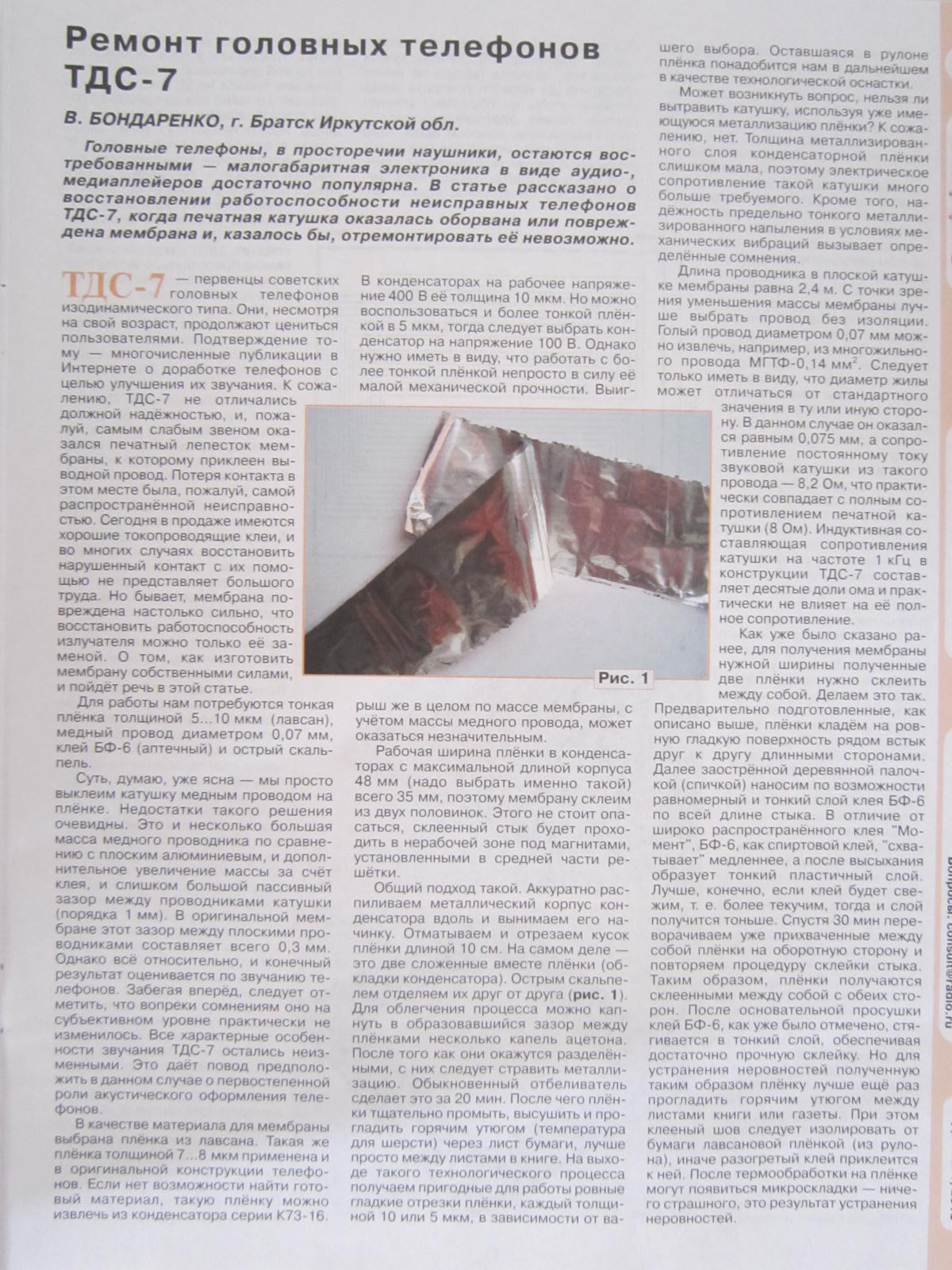

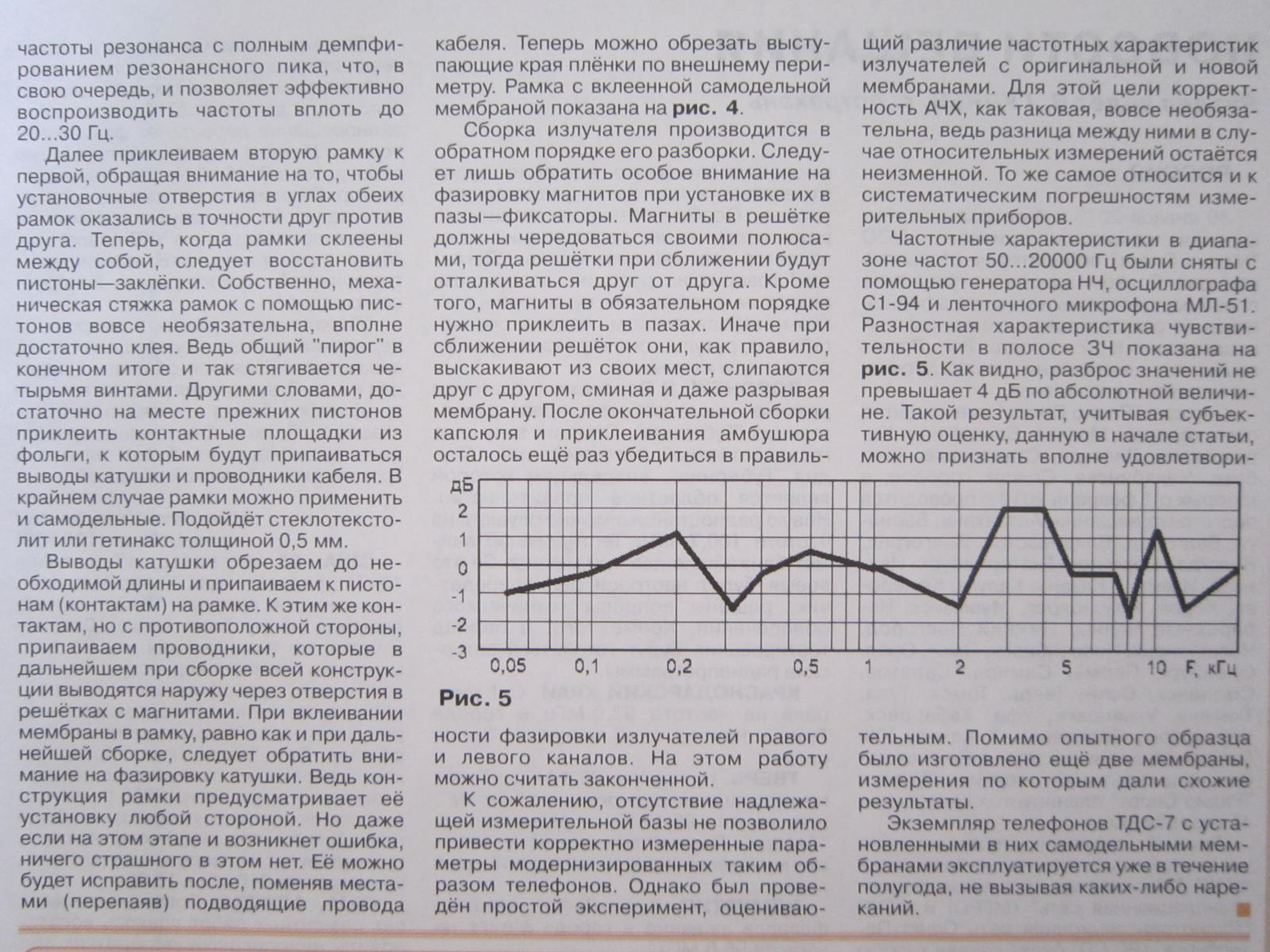

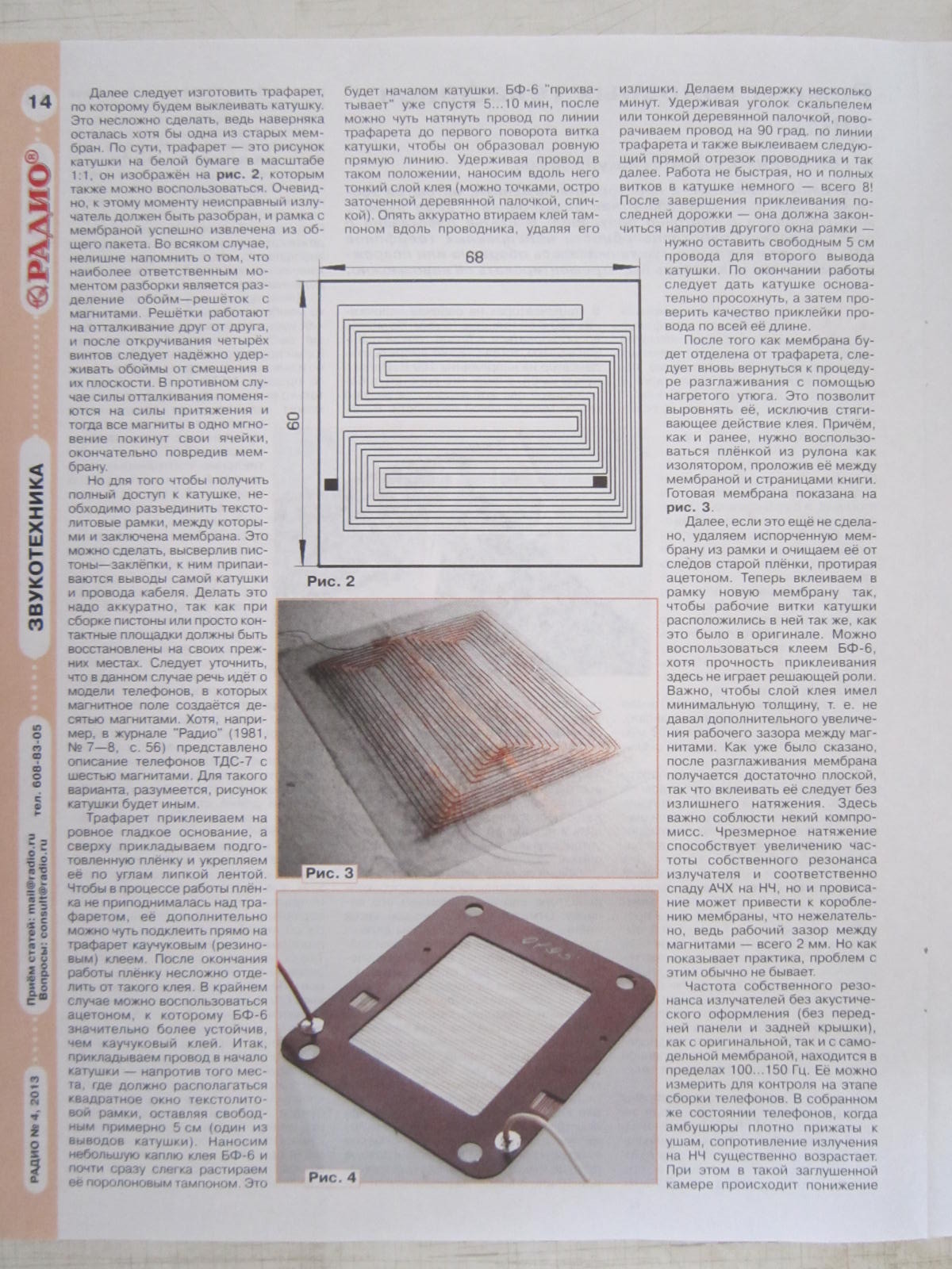

    РАДИО №4/13г. есть статья; Ремонт головных телефонов ТДС-7.

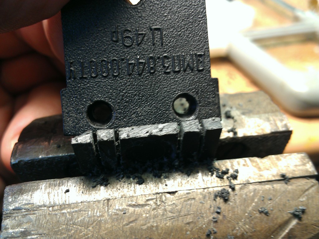

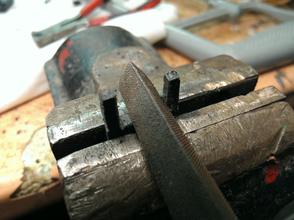

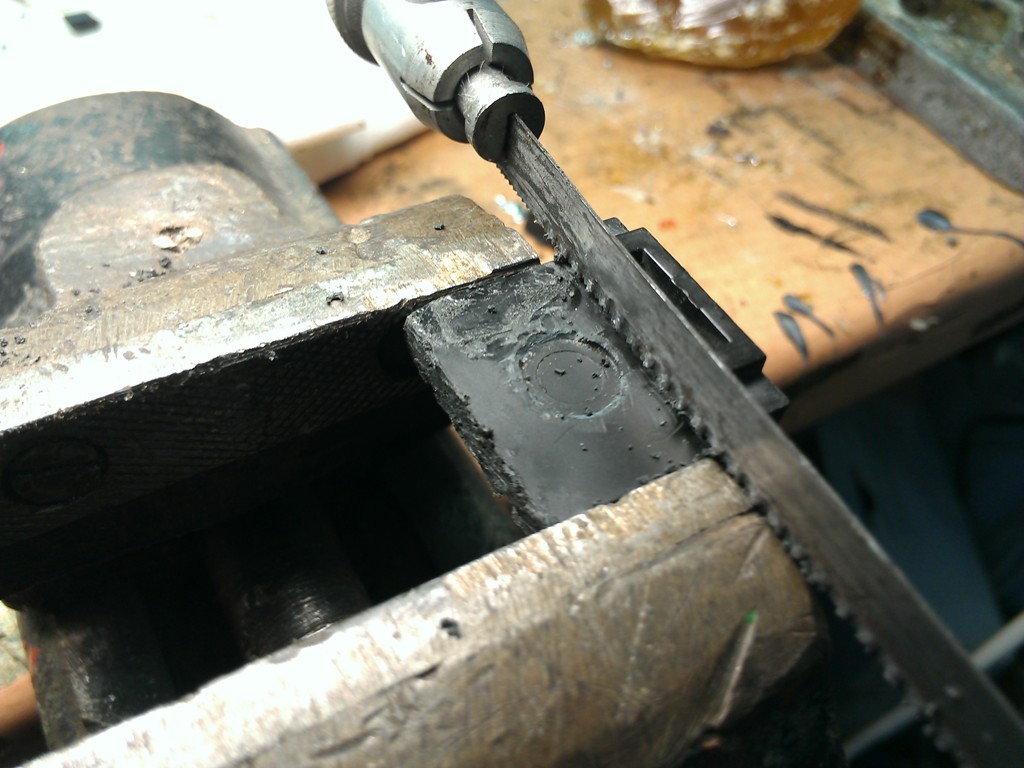

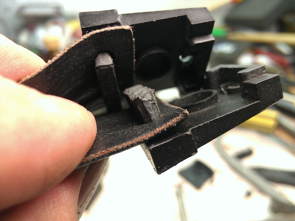

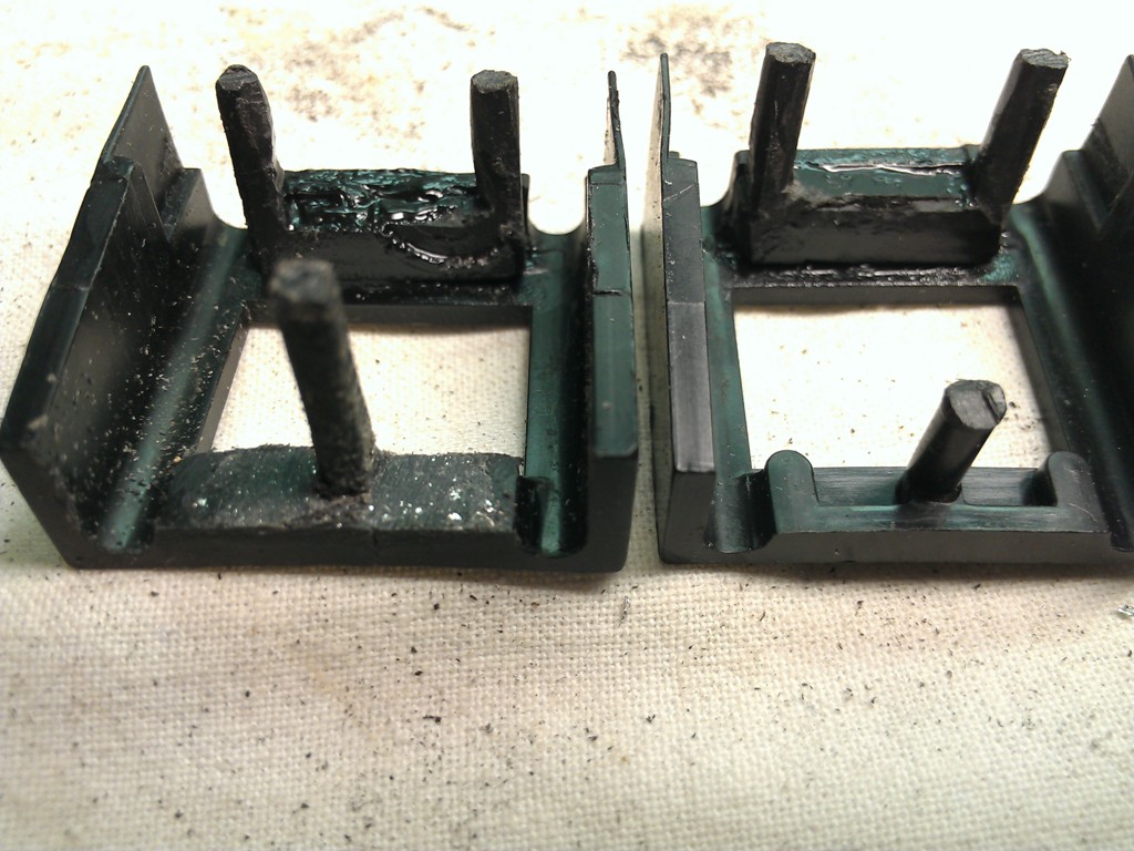

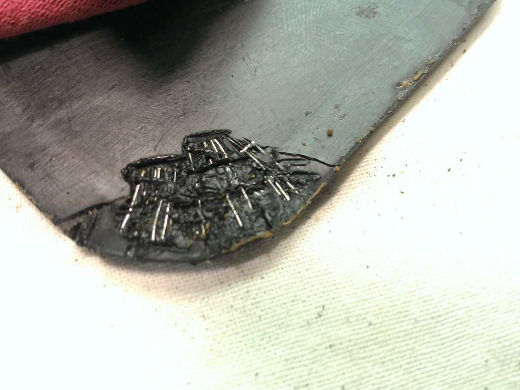

    Счастливые обладатели ТДС-7 рано или поздно сталкиваются с тем, что регуляторы положения ремня оголовья разваливаются. Лично у меня сложилось ощущения, что они простого косого взгляда не выдерживают, не то что нажатие на фиксатор. И как быть? Сквозные винты не мой метод, хотя сейчас у меня как раз есть пара таких, прибытых по внешнему виду, наушников, ждущих своей очереди как раз в качестве предмета полного апгрейда.
    Ко мне попали ТДС-7 со Знаком качества. К сожалению, фиксаторы были сломаны. К счастью, предыдущий хозяин при ремонте ограничился изолентой и внешний вид наушников не пострадал.
    Процесс на фото. При разборке слегка пострадали пластиковые рамки амбушюров... (((
    Новые заклёпки раскрепал нагретым на фене винтиком М4.
    Перед сборкой ОБЯЗАТЕЛЬНО приклейте ремешок к тыльной части держателя! Это разгрузит сами заклёпки.
    Больше фото тут: http://vk.com/madsoundproduction
    PS
    Если ваши ТДСы-7 ещё не развалились, проклейте швы дихлорэтаном - последняя фотка, сохнет с тисочках.
