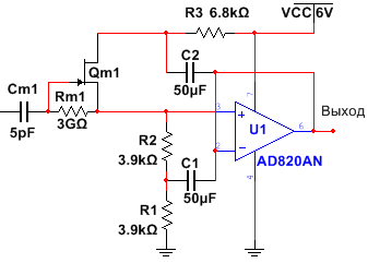

    Итак, стало ясно, что при попытке расширить диапазон входных напряжений встроенного полевика до напряжений порядка одного Вольта и более, необходим отказ от схемы с ОИ и использование, как минимум, истокового повторителя с исполнением процедуры разрезания металлизации на задней контактной площадке капсюля. О замене полевика на принципиально другую электронику путем вскрытия капсюля речи не идет - слишком деликатная процедура, чтобы рекомендовать ее для массового повторения.
    Второе, что стало ясно - это необходимость вообще постараться заставить полевик работать так, чтобы все его режимы почти не менялись даже при больших напряжениях сигнала. Тогда, можно ожидать, что и все факторы, приводящие к нелинейностям, одновременно будут минимизированы.
    Один из возможных вариантов схемы, в которой реализованы эти принципы, представлен на рис.3.
    Рис.3.Нажмите на изображение для увеличения.
Название:	ПУ semimat.png
    Рассмотрим, как в этой схеме реализованы методы стабилизации режимов…
    В первую очередь надо стабилизировать ток полевика. Проще всего это делать истоковым повторителем. Однако обычный резистор в цепи истока должен быть очень большим (более 100 кОм), чтобы рассчитывать на максимальное снижение искажений. Но тогда при типичном токе полевика 0,2…0,4 мА потребуется напряжение питания до 40 Вольт и более. К тому же, схема будет иметь низкую температурную стабильность, поскольку у полевика температурный коэффициент тока составляет примерно 2 мкА/C° (см. температурную зависимость на рис. 1 ). В связи с этим, вместо резистора в цепи истока использована несложная схема на транзисторе Q2, дающая по постоянному току и на частотах ниже 0,25 Гц дифференциальное сопротивление менее 10 кОм, а на частотах выше 20 Гц, наоборот - более 250 кОм. Кроме того, резистор R4 подобран так, что температурный коэффициент тока схемы равен 2 мкА/C°. Таким образом, если конкретный экземпляр полевика будет действительно обладать указанным температурным коэффициентом тока, то каскад окажется стабилизирован в диапазоне температур ‑25...+75 C°.
    Это схемотехническое решение также практически полностью исключает влияние паразитной емкости затвор-исток одновременно и на работу схемы, и на входную емкость каскада, поскольку напряжение на истоке полностью повторяет напряжение на затворе.
    Осталось придумать схемное решение, чтобы и напряжение на стоке повторяло напряжение на затворе: тогда транзистор будет всегда находиться примерно в одном режиме. Для этого можно всего лишь немного изменить типичную цепочку R1-C2-R5 отрицательной обратной связи операционника (с привычной R-R-C на R-C-R) и замкнуть её не на землю, как обычно, а на плюс питания. Теперь, если сток полевика подключить к резистору R1 (в точку b), то задача оказывается решенной. Вот и вся схема… Настраивается она одним резистором R2 так, чтобы напряжение на выходе операционника (точка d) было примерно равно половине питания. Напряжения в точках a и c также автоматически станут равными этому значению.
    Согласующая цепочка R6‑C3‑R7 служит для отсекания постоянной составляющей с выхода операционника и снижения громкости щелчка при «горячем» подключении преда ко входу последующего усилителя, а также для уменьшения влияния емкостной нагрузки в виде длинного выходного соединительного кабеля на работу операционника.

    В заключение сделаю несколько итоговых замечаний по представленному материалу.
    1. Предолженная схема преда нужна для работы с большими уровнями звуковых мощностей, которые используются в некоторых акустических измерениях. Пороговая чувствительность у неё несколько хуже, чем у обычных схем предусилителей, поскольку внутренний полевой транзистор используется в режиме истокового повторителя, а не как усилитель напряжения. Поэтому, чем более малошумящий ОУ вы используете, тем шумы будут меньше. Я рекомендую ОУ с биполярными транзисторами на входе, схема это допускает, а шумы напряжения у них меньше. Надо только, чтобы токовые входные шумы не превосходили 2…3 пА/√Гц. Например, AD8671, он очень дешевый и имеет шумы напряжения 2,8 нВ/√Гц, в этом случае ухудшения по шумах практически не произойдет. Моделирование на нем (как видно из рисунков) дает отличные результаты.
    2. Пред не устраняет искажения, возникающие из-за акусто-механических нелинейностей мембраны капсюля. Я рассчитываю, лишь на минимизацию электрических искажений до уровня, когда они становятся пренебрежимо малы по сравнению с мембранными, что позволит подойти к вопросу изучения этих искажений.
    3. Лучше всего использовать данную схему совместно с капсюлем WM-61. У него маленький диаметр, благодаря чему он обладает широким частотным диапазоном и одновременно уже сам по себе допускает повышенные входные уровни акустической мощности по сравнению с капсюлями большего диаметра.
    4. Снова повторю: чтобы исключить проникновение пульсаций источника питания надо хорошо зафильтровать напряжение в точке подключения R1 к источнику. Питание операционника этого не требует.
    5. При симулировании схемы с вариацией параметров в очень широких пределах иногда может наблюдаться интересный эффект - небольшой подъем АЧХ на частоте около 1 Гц. Он легко устраняется изменением номиналов любого из конденсаторов С1 в пределах 10…20 мкФ или С2 в пределах 50….100 мкФ. Или снижением емкости C3 так, чтобы частоты ниже 10…20 Гц не проходили на выход.
    6. Верхняя граница рабочих частот схемы в моделировании определяется частотными свойствами операционника. Для современных ОУ она намного шире звукового диапазона. Это может быть недостатком с точки зрения увеличения шумов, если используемая система оцифровки сигнала не имеет хорошего фильтра, отрезающего шумы выше половины частоты дискретизации. И на нормальном осциллографе, конечно, это визуально увеличит шумовую дорожку. Тогда можно дополнить схему еще одним каскадом-фильтром.
    7. Лучше всего иметь усиление схемы 6 дБ (при R5=2кОм) или 10 дБ (при R5=4,3кОм). Вряд ли мембрана сможет реально выдать напряжения, которые приводились в моделировании. Поэтому на практике даже с таким усилением выходной сигнал будет не больше 5 Вольт амплитуды. Если операционник запитать напряжением 15 Вольт (или +/- 9…12 В при двуполярном питании), то он без проблем выдаст такой сигнал в нагрузку. Зато это позволит использовать меньшее усиление в звуковой карте и, тем самым, уменьшить ее собственную шумовую дорожку. Использование коэффициента усиления, равного единице (при R5=0), снижает требования по борьбе с пульсациями питания, но в симуляторе несколько увеличивает искажения на больших уровнях. В этом случае надо также внимательно смотреть, допускает ли ваш операционник работу на нагрузку 2 кОм. Если нет, то R1 надо будет соответственно увеличивать.
    Прямо признаюсь, я не проверял эту схему даже в макете, а только моделировал в Мультисиме-12. При моделировании схема оказалась удивительно устойчива к изменению номиналов деталей, параметров модели полевика и операционника. Проверить полученные результаты в «железе» у меня нет ни возможности, ни времени (я не связан с акустикой, мне просто интересно было «решить задачку»). Но как же после этих трудов все-таки хочется сравнить теорию с реальностью! Поэтому я очень заинтересован, если бы кто‑то это воплотил в жизнь.
    В общем, друзья, все кто хочет и может поэкспериментировать со схемой, пожалуйста, расскажите, как она у вас заработала, на каких операционниках, какие были проблемы. В случае успеха будет здорово, если вы поделитесь с другими конструкцией и разводкой платы. Обратите внимание, как она будет работать на длинный кабель с большой емкостью. Ведь не все операционники способны устойчиво работать на емкостную нагрузку. В этом случае может понадобиться еще буферный каскад. Может также оказаться, что в реальности существуют неожиданные проблемы, и вы придумаете, как усовершенствовать схему, чтобы устранить их.

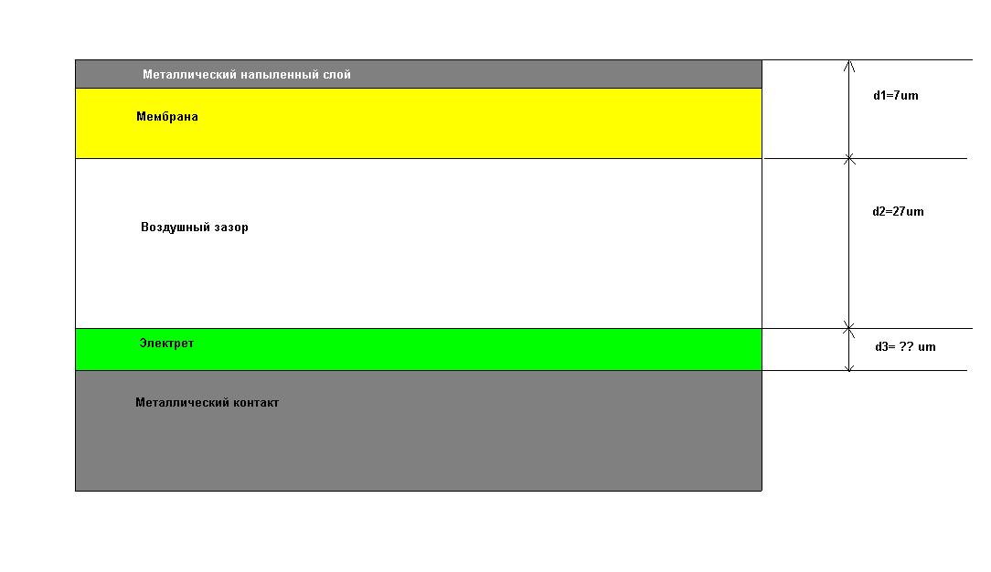

    Вообщем,
    выкладываю фаил
    Если кто не поленится- поиграйтесь. Весьма познавательно (поскольку писал для себя-любимого, то, возможно, потребуются пояснения).
    Bobby_ii, тебе(со мной можно и на ты Ж)) ничего там делать не придется, кроме как самому поменять выборочно желаемые параметры и затем нажать shit+enter. Компутер все пересчитает. Тебе нужен только сам Вольфрам.
    П.С. кстати, сейчас только додумался, в B&K модели не учитывается диэлектрическая постоянная электретной пленки(так как ее попросту в их конденсаторах нету), что на[одится в зазоре. Потому значения активной емкости должны получаться несколько меньшими, чем на самом деле. Очевидно, что чем толще электрет, тем больший его "относительный вклад относительно прослойки" воздуха. Отсюда вытекает, что надо еще знать и толщину электрета в зазоре, для полностью корректного расчета(в том файле, что выложил выше- это не учитывается).
    И, кстати, диэлектрик в воздушном зазоре капсюля электретов может являться, по сути, дополнительным источником КНИ (диэлектрическая абсорбция, потери в tg(delta) диэлектрике).
    пардон, воздушный зазор d2 не 27, 23 мм !
    Это важное уточнение. Такой подход был сделан в нарытом тобой файле Harmonic distortion in electret microphones.pdf из поста #3175 . Но все-таки у нас мало данных о диэлектрических проницаемостях пленок. Я предлагаю попробовать учесть их влияние с помощью некоторого эквивалентного конденсатора, включенного последовательно с активной емкостью мембраны (поскольку электрически этот "сэндвич" состоит из последовательно включенных диэлектрических слоев, представляющих собой конденсаторы).

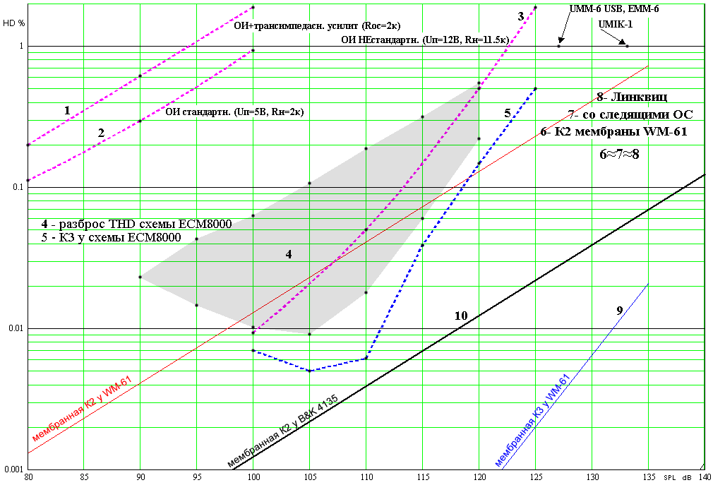

    Посмотрим, что мы имеем на настоящий момент из "ключевых" результатов. Я вижу их такими:
    1. Теоретически определено и практически подтвердилось, что в диапазоне до 130 дБ SPL наибольший вклад в THD с большим отрывом дает К2.
    2. Теоретически определено и практически подтвердилось, что в диапазоне до 130 дБ SPL нормированное значение К2 растет линейно с величиной SPL.
    -Важнейший вывод из этих двух результатов состоит в том, что суммарная передаточная функция преобразователя, при её разложении в степенной ряд в диапазоне уровней до 130 дБ, может быть достаточно точно описана лишь линейным и квадратичным членами. И коэффициент при квадратичном члене может быть оценен теоретически или же измерен экспериментально.
    3. Экспериментально обнаружена частотная зависимость К2 и К3, проявляющаяся на частотах выше 5...7 кГц для WM61. С этих частот начинается заметное снижение К2 с увеличением частоты.
    -Этот результат требует осмысления. Я пока объясняю его на основе того же bv0048.pdf тем, что там есть две модели искажений: для частот ниже 0,2...0,5*Fрезонансн и для оставшегося частотного диапазона. Они дают разные функции зависимостей К2 и К3. Понимаю, что в статье речь идет о конденсаторных микрофонах с очень жесткой мембраной. Но возможно что-то аналогичное есть и в электретном микрофоне: при переходе от низких частот к более высоким происходит плавный переход от модели параболического прогиба, дающего бОльшие искажения, к модели плоского смещения, для которой искажения меньше.
    К сожалению, у нас нет аналитической функции зависимости искажений от частоты, и это самое плохое.
    И боюсь, что мы её не выведем, а если выведем, то много ли нам это даст.
    По моему вы блох ловите там, где волков стрелять надо. Толщина электрета приближается к нулю (микрон несколько). Как пишут в вумных книгах "во много раз меньше" воздушного зазора. Отсюда и вклад. Хотя, для точности, можно пошкрябать поверхность электрода и замерить его толщину в месте где электрет есть и где его нет...
    На счет диэлектрических потерь... Я когда-то пытался найти инфу про материал электрета, но нашел только старые данные из книг советского издания - там писалось про фторопласт. Что там лепят буржуи так и не узнал. Но если материал близкий к фторопласту, то на вносимые искажения так же можно забить. Да вспомните бесконечные "конденсаторные" треды - все выбирали какие кондеры более музыкальны, да меньше искажают. Все пленки, которые сейчас для этого применяются имеют низкие диэлектрические потери - и это в конденсаторе, где и площадь велика и полимер занимает ВЕСЬ зазор, а не 1/10-1/100 его. Все они имеют ту или иную способность поляризоваться под действием внешнего поля в расплавленном состоянии. ДУмаю там какой-то из них и напылен.
    Я это к чему. Не отвлекайтесь на побочные малозначимые явления, пока есть не решенные более существенные проблемы. Величина искажений связана ну никак не с материалом электрета.

    Старый знакомый Аватар для Dzymytch
    01.01.2006
    Вильнюс
    585
    По умолчанию Re: Предусилители электретных микрофонов для работы с повышенными уровнями звуковой мощности.
    В соответствии с предложениями из bv0048.pdf надо постараться подать положительную емкостную ОС прямо на затвор встроенного полевика и компенсировать паразитную емкость преобразователя (создав отрицательную емкость). У B&K использование такой ОС позволило снизить мембранные искажения до 5 раз. Осуществлен это вариант может быть с помощью просверливания со стороны платы (задней стороны капсюля) маленького отверстия, чтобы сквозь него просунуть металлический стержень вплоть до касания заднего электрода (собственно, затвор полевика тоже не припаян, а лишь касается его). И через этот электрод осуществить положительную емкостную ОС.
    Воздушный зазор - 20мк
    Мембрана 5-10мк
    электрет:
    пуговица с электретом 0,521
    пуговица без электрета - 0,505
    т.е. электретная пленка - прим 15мк
    Хотя на вид кажется тоньше - снять ее не получилось, только отскрести.
    мембраны, толщина которой = ~7мкм
    Чтобы не было разброса как у меня (5-10), надо мерить мембрану на мет. кольце и кольцо без мембраны . Слой клея?
    К толщине мембраны надо добавить толщину электрета. Суть одна - диэлектрик в зазоре.
    Мембрана 5-10мк
    электрет:
    У меня микрометр с конусными вставками, то я измерил натянутую мембрану. У меня получилось больше 5 но меньше 10 мкм. Примерно 7мкм. Измерял несколько раз.

    Итак, начинается движение к цели, намеченной в #5.
    Для начала посмотрим, какие искажения достигаются в распространенных микрофонах, выполненных на базе электретных капсюлей.
    Пока речь идет о частотном диапазоне до 5...7 кГц. В спецификациях на фирменные недорогие микрофоны величина искажений указывается для частоты 1кГц. Они примерно остаются такими и во всем указанном диапазоне частот. Вопрос о справедливости результатов для более широкого частотного диапазона будет также рассмотрен впоследствии применительно к задаче подавления мембранных искажений.
    На рис.1 я постарался собрать воедино данные по искажениям (как по THD, так и по отдельным гармоникам), которые приводились на форуме (как экспериментальные, так и справочные), а также графики искажений, полученные в моделировании некоторых представленных ниже типовых схем. В качестве главных опорных графиков относительно которых, происходит сравнение, приведены зависимости мембранных искажений для конденсаторного микрофона B&K 4135 (К2 - черная сплошная линия) и электретного капсюля WM-61 (К2 - красная сплошная и К3 - синяя сплошная), которые уже приводились в #5.
    Рис 1. Нажмите на изображение для увеличения.
Название:	графики искажений с подписями.png
    Дадим пояснение по схемам и микрофонам, для которых на рисунке приведены графические данные.
    Первую группу, для которой представлены типовые графики зависимости искажений от уровня звукового давления, составляют микрофоны с не переделанным капсюлем, когда встроенный полевик работает в режиме с общим истоком (ОИ).
    Среди них самыми большими искажениями, определяемыми квадратичностью ВАХ встроенного полевика, обладает схема с подключением стока ко входу трансимпедансного усилителя.

    Для нее проведено моделирование в Мультисиме. График под номером 1. При многих других достоинствах, к сожалению, эта схема в полной мере сохраняет нелинейность полевика.

    По этому пути, в частности, пошли разработчики микрофона ECM800, на что обратил внимание olvicgor , который в посте #2480 провел макетирование его схемы и получил интересные результаты. Во-первых, нестандартный режим позволяет до 100 раз снизить уровень искажений, правда, это достигается лишь очень точной регулировкой нагрузочного сопротивления. Затемненная область 4 показывает, насколько могли изменяться THD при изменении нагрузочного сопротивления в пределах от 15 до 22 кОм. График 5 показывает, как у этой схемы меняется уровень гармоники К3 в зависимости от SPL. Он показывает, что оптимизация Rн позволяет скомпенсировать К2, но при этом К3 остается очень большой.
    Я решил промоделировать аналогичный нестандартный режим работы капсюля (естественно, с другими параметрами полевика). Полученный график зависимости THD при оптимально подобранном значении сопротивления нагрузки представлен под номером 3. Действительно, моделирование подтвердило, что незначительное отклонение от оптимального значения Rн резко увеличивает искажения.
    Хочу обратить внимание: и из экспериментальных графиков, и из симулирования следует, что нестандартный режим полевика позволяет при некоторых условиях получить полные искажения меньшие, чем мембранные! Это еще раз подсказывает, что подавление мембранных искажений вполне возможно.
    Резюмируя обзор этих трех схем, повторю, что для полевика по сути - это одна схема - ОИ, только в первом случае эквивалентное сопротивление нагрузки в стоке равно нулю, во втором - 2 кОм, а в третьем 10...30 кОм. А результаты различаются в сотни раз! То есть, при увеличении Rн от нуля до некоторого оптимального значения, искажения падают за счет роста ООС через паразитную емкость Ссз (эффект Миллера), а также за счет коменсирующей роли эффекта зависимости крутизны полевика от напряжения на стоке. Однако, после достижения некоторого оптимума по Rн, дальнейший его рост уже приводит к увеличению искажений. Если эффект ООС не сильно зависит от незначительных изменений Rн, то эффект компенсации искажений радикально зависит от точности настройки Rн. Это хорошо иллюстрируется на рисунке областью 4. Верхняя граница показывает уровень искажений при неточной подгонке Rн (в этом случае главную роль в подавлении искажений играет ООС). Но если точно подстроить Rн, то происходит дополнительное снижение искажений до нижней границы области уже за счет компенсации. Поскольку этот эффект требует точной настройки Rн и, следовательно, дополнительных мер стабилизации режима работы транзистора, то в серийных недорогих микрофонах, думаю, этой подгонки нет. Поэтому можно полагать, что верхняя граница области 4 - это и есть средние искажения микрофонов типа Беринжер и аналогичных. Нижняя граница - это то, что смог достигнуть olvicgor в своих экспериментах.
    Самые лучшие результаты по THD для высоких уровней звукового давления дают схемы с переделанным капсюлем, когда встроенный полевик переводится в режим истокового повторителя (ИП). Это упоминавшиеся ранее схема Линквица и схема со следящими обратными связями.

    Собственные искажения этих схем настолько малы, что полные искажения микрофона определяются уже не предусилителем, а мембраной. Поэтому графики искажений у них (8 и 7) практически совпадают с графиком 6 для гармоники К2 с мембраны WM-61 (у которой при SPL менее 140 дБ гармоника К3 намного слабее). Тем не менее, я считаю, что предпочтение все равно следует отдать схеме со следящими обратными связями, поскольку у нее выходной сигнал не ослаблен входной емкостью Сзс полевика, как в схеме Линквица, поэтому он почти на 20% больше. Да и третья гармоника у схемы со следящими ОС меньше.
    Еще одной важной особенностью этих схем является пяти....десятикратное (и более) снижение нижней граничной рабочей частоты до долей Гц за счет увеличения эквивалентного входного активного сопротивления полевика. Это дает отличную фазовую характеристику на низах. Данное обстоятельство мне кажется существенным, если попытаться использовать такой микрофон в качестве сенсора в системах ЭАОС.

    Прежде чем непосредственно приступить к рассмотрению способов борьбы с мембранными искажениями приведу еще один рисунок с графиками, являющийся некоторой доработкой предшествующего рисунка.
Название:	искажения микрофонов.png
    Мне показалось, что здесь более наглядно показаны потенциальные возможности различных микрофонов и схем ПУ. Всё что выше красной линии - это вариации включения капсюля по схеме ОИ (то есть, без доработки). Ближе всего к мембранным искажениям капсюля WM-61 (из того, что я нашел на форуме) располагаются графики THD для UMIK-1 и EMM6 (построенные, правда, по одной точке каждый ). Возможно, приведенные для них данные приукрашены фирмами-производителями, а возможно в этих микрофонах уже стоят более хорошие (по искажениям) капсюли по сравнению с WM-61 (поскольку чувствительность у них похуже, чем у последнего). Но в любом случае они скорее всего не дотягивают до WM-61 "с доработкой". Правда, не дотягивают не так уж и много, если смириться с тем, что красный график второй мембранной гармоники К2 (присутствующей уже на заднем электроде, то есть, до ПУ), - является той самой красной чертой, ниже которой опустить уровень искажений никак нельзя. Раньше все надеялись, что эта красная черта для WM-61 проходит гораздо ниже, но увы...
    Тем не менее, красной черты мы таки уже достигли, причём, с помощью простых и неприхотливых схем, не требующих тонкой настройки и высокой радиотехнической квалификации. Вместе с тем, микрофоны, обладающие меньшими искажениями, чем эти, находятся уже в ценовой категории, дающей основание задуматься, стоит ли оно таких расходов.
    Вот теперь каждый может посмотреть на рисунок, подумать, какие уровни искажений он хочет измерять, при каких значениях SPL, и принять решение, имеет ли смысл для него дальше бороться за снижение искажений.
    Я же собираюсь в следующих постах начать рассмотрение вопроса снижения искажений капсюля WM-61 до уровня ниже черной линии - графика зависимости величины второй гармоники К2 фирменного конденсаторного микрофона B&K 4135, имеющего тот же диаметр, что и WM-61. Я считаю, что такие искажения уже приемлемы практически для всех возможных измерительных задач в музыкальной акустике.
