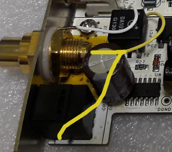

    Прошу совета испортил импульсный трансформатор отломав ногу при пайке на фото под номером (2), как вывести звук на rca еще можно? (Все разъемы поснимал, хотел только rca вывести) или уже ни как?

    Цитата Сообщение от Rybak Посмотреть сообщение
    Вместо штатного, поставьте Murata DA101. По SPDIF звук на порядок лучше становится.
    Проследил на обратной стороне платы, путь от контакта желтого провода который у вас идет от ноги трансформатора и припаян к дорожке. Он идет к оптическому выходу(так как я его выпаивал есть место) сделал так. Получается провод идет от оптического разъема(бывшего) к ноге трансформатора, а от него в свою очередь к коаксиальному как у Вас.
    Давно не заходил
    07.04.2010
    из провинции
    3
    По умолчанию Re: Твик ESI Juli@
    Оптический не вызванивал. С трансформатора тоже идет сразу на RCA SPDIF.
