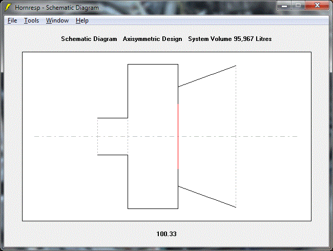

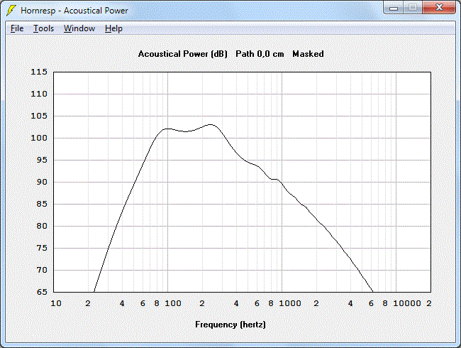

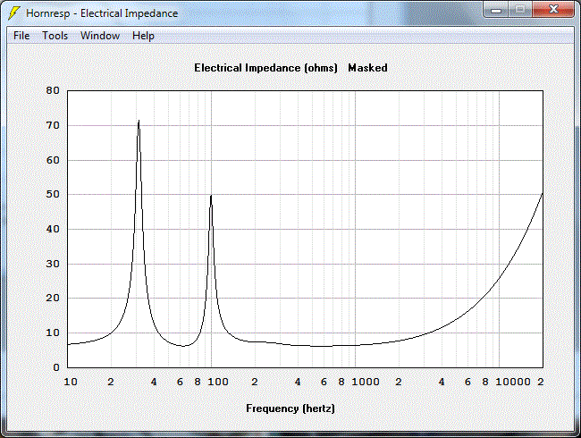

    По умолчанию Re: Дешево, громко и ооочень сердито
    Цитата Сообщение от vadykaF Посмотреть сообщение
    А НОЭМовские ширики в данном оформлении возможно применить?
    Если все пересчитать
    У 100.33 очень похожая АЧХ на правой границе. В этот же рупор должна влезть. Только чтобы сделать подъем на левой границе, нужен высоко-настроенный фазоинвертор. С ЗЯ такое не получается.
    TS даташитные, просто для первой оценки. Сработает?

    diman_dda, Дим, вполне похоже! Только фазик зачем увел? По углам динамика делай.
    или дин со щелью поставить?
    28.01.2006
    4,886
    Тоже отличный вариант. Только проверить чтобы на СЧ рупор не разъехался от этого. Не должен, но лучше посмотреть.
