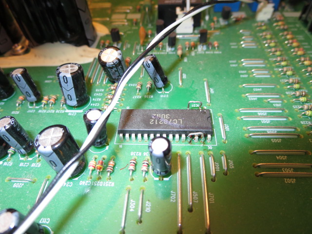

    А вот вариант простейшего твика этой серии аппаратов, положительно влияющего на звуки музыки.

    По умолчанию Re: Marantz PM4001SE: неразрушающий твик его и ему подобных
    LC78212 лучше совсем выкинуть
    Очень сомневаюсь в этом утверждении, думается нормальный операционник будет лучше.
    Выкинуть LC физически, значит поднимать плату и пахать монтаж. Это можно, конечно. Но есть вариант выдернуть кабель от Master volume платы со стороны материнки и шлейфом-удлинителем соединить его с входом через разрезанные две перемычки. В этом случае будет обойдён буферный ОУ и, естественно, LC.
    Частый гость Аватар для zstk-nsk
    20.11.2015
    169
    Опыт на братьях-денонах, в том числе и с удлинением шлейфа подсказывает что нужно физически устранять эту микросхему и не заниматься удлинением шлейфов.
    А как же вход соединить с регулятором громкости? И что меняет устранение МС? БП легче становится?
    БП тут вообще ни причём, эта микросхема добавляет в сигнал шума и искажений гораздо больше чем ключи mute у проигрывателей и цапов, достаточно что бы сигнал был соединён с любой ногой микросхемы, а удаление ключей mute одно из первый действий при твике промышленных аппаратов...
    Ну, значит, короткий удлинитель. на разрезанные перемычки. МС, при этом остаётся не при чём.
    20.11.2015
    169
    И останется только один вход )
    релейный коммутатор вместо микросхемы.
    Коды управления МС есть?
    20.11.2015
    169
    Подключите фантазию, подойти к вопросу можно несколькими путями.
    1. текущий селектор управляется i2c совместимым протоколом, даташит на него есть в сети есть, соответственно даже мелкого stm32Lxxx за глаза для декодирования и управления релюхами, а коды прилетающие в коммутатор берутся из даташита на LC.
