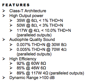

    Я создал тему что бы выбрать усилитель домой, для 2-х полоски и судя по датащиту на TK2050 у меня будет хороший запас мощности при низких искажениях(то что Вы назвали реальных 30вт это ответ на 2-й вопрос Ваш).

    Я когда собрал свою 4-х полоску на 3886 то громкости в комнате 18кв. было с головой..

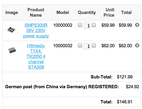

    В общем я остановился на выборе усилителя http://hifimediy.com/index.php?route...&product_id=82
    Все таки бюджет пришлось поднять, с доставкой он выходит $80.25 и блок питания еще с их сайта присмотреть нужно.. такой в самый раз http://hifimediy.com/index.php?route...&product_id=68
    Вроде де бы никаких лучше вариантов нет..
Название:	Снимок экрана 2014-02-02 в 17.37.56.png
