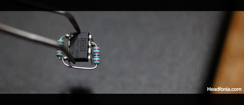

    Можно сделать иначе. Ничего не выпаивать. А перевести свои микросхемы в класс А. на выходы операционного усилителя подать через реисторы 1-3кОм.0.25 -0.5Вт (у меня были 1.8Ком) напряжение питания с операционников или плюс или минус. Вот только есть ли на выходах микросхем защитные транзисторы? Я уже и не помню были ли такие на этой карте? Если есть то тогда не надо так делать. А если сделаете так, то переиграет по звуку дорогие операционники. На выходе операционников должны быть также конденсаторы, что бы постоянное напряжение дальше в усилитель не пошло.
    Цитата Сообщение от harmonic Посмотреть сообщение
    По защитным тразисторам - имеются ввиду те которые включаются после загрузки драйвера звуковухи?, а какую они решающую роль тут сыграют?, на них вообще люди перемычки кидают, то есть можно считать их нет.
    На выходах звуковухи перед разьёмами куча транзиcторов SMD, при коротком замыкании в нагрузке используются для защиты. Видел только в продуктах креативе.
    Класс А это другое. В инете посмотрите, чем класс А отличается от B, С.
    http://ru.wikipedia.org/wiki/%D0%9A%...BB%D0%B5%D0%B9
    На раскрытом фото видно как резисторы напаиваются к каким ножкам подпаиваются и виден номинал и мощность резистора.
    Почитайте здесь
    http://forum.ixbt.com/topic.cgi?id=12:49654-15

    Попробовал резисторы, интересный звук. А искажения никто не измерял после?

    Класс А - это самые минимальные искажения и самое большое потребление энергии. Т.е. в этом случае у Вас искажения стали ещё меньше чем были.
    Ещё можно переводить в класс А источником тока вместо резистора, но в этом случае в спектр сигнала добавляются паразитные гармоники, ухудшающие звучание, но зато не сильно греющиюся в отличии от резисторов и экономичнее по питанию.

    Можно переводить опреционники, которые работают в классе АВ, а таких 90%, сам не проверял инфа выше из ixbt.
    Вы только аккуратно, в этом случае на выходе операционника напряжение питания. Или же через конденсатор,или же если схематично идёт суммирование сигналов с двух операционников, которые вы перевели в клас А, на третий --- на инверсный и неинверсный входы этого операциооника, тогда у него на выходе без постоянки. при переводе в класс А срок службы резко сокращается операционников, есть операционники которые уже сразу работают в классе А. LME49600 - инфа из ixbt. Может быть, чтобы этого избежать придётся клеить радиатор, на операционник если сильно будет греться. Номиналом резистора регулируется ток потребления, чем номинал выше, тем выше ток потребления. Делают до 8кОм, а на фото в несколько раз меньше, так что скорее всего это безопасно. Сами микросхемы у меня были слегка тёплые.

    Для понимания на английском.
    http://www.tangentsoft.net/audio/opamp-bias.html

    Скажу про свои напайки-нашлёпки. Как и рекомендовано на сайтах по ссылкам я считал так (12B / 0.005A = 2400 ОМ). Экзекуции подверглись ради эксперимента и думаю так останется 3 микросхемы 2 шт LM4562 и 1 шт 5532. В большей степени греются сами резисторы, думаю по этому на фото они не впритык к самому корпусу, я как раз сразу сминиатюризировал, перепаивать пришлось. Резисторы отодвинул, на микросхему наклеил просто на суперклей маленькую пластиночку. Пока полёт нормальный. Зверствовал даже, перетыкивал на горячую, ничего. Перегрузочная способность снижается, но не особо критично, а главное звук порадовал.
