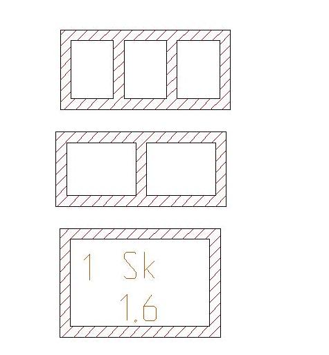

    Цитата Сообщение от ks1_ Посмотреть сообщение
    Думаю если есть возможность выдержать золотое сечение то надо выдерживать.Это сделать можно если канал делить вертикальной переборкой или двумя (тремя).
    Вложение 201283
    Это очень хорошо применять на небольших и маловесящих системах. К моему случаю это не относится, т.к. это сильно увеличит массу и размеры.
    Но я понял решение проблемы. Спасибо.

    По умолчанию Re: Mag M2101 в лабиринт
    Arteom_Parfenenko, золотое сечение в вашем случае не критично
    В продолжение о свётрке канала такая мысль пришла.При такой длине и площади можно не заморачиваться и сделать шестиходовую Рогожина.Глубина корпуса получится практически как при сворачивании вдвое а жесткость и тд намного лучше.Хотя последний вариант топикстартера тоже ничего.А насчёт большого веса это зря.Маленький то по любому не получится.
    Да. Более чем адекватное оформление. Фильтровать будет удобно - не будут торчать старшие моды, как в случае с тяжеловесом и слишком узким каналом, а задержки не от динамика зависят, а от успешности оформления. По симуляции с учетом Rg 0.3ом при настройке около 30гц гвз на 40гц чуть выше 10мс, а в области 30 не доходит до 25мс.

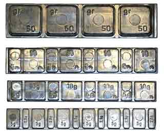

    Лайфхак
    Я нашел в интернете массу своей мобилки и лейкопластырем приклеил, мобилки идут от 100гр.
    По началу монеты (для них масса точно указана) в стопку собирал, но неудобно.
    На любом шиномонтаже стоит ящик б/у на выброс!

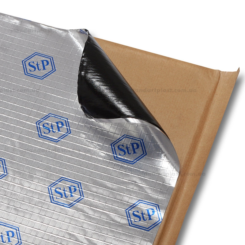

    ---------- Сообщение добавлено 22:12 ---------- Предыдущее сообщение было 22:06 ----------
    Клеить очень удобно на битум от шумоизоляции StP vibroplast! Он легко скатывается и не оставляет следов. С обратной стороны диффузора симметрично два одинаковых грузика небходимой массы на два маленьких шарика битума 2-3 мм в диаметре. Если тестировать синусом на хорошем уровне, то чтобы не отклеивались перед наклейкой можно чуть подогреть феном вместе с грузиком.
    ---------- Сообщение добавлено 22:14 ---------- Предыдущее сообщение было 22:12 ----------
    Легко и точно меряется все от нежных ШП до больших тяжелых субов. Главное правильно выбрать значение массы и откалибровать все остальное.
    ---------- Сообщение добавлено 22:15 ---------- Предыдущее сообщение было 22:14 ----------
    Arteom_Parfenenko, если БЛ и Фс совпало, остальное тоже совпадет.
