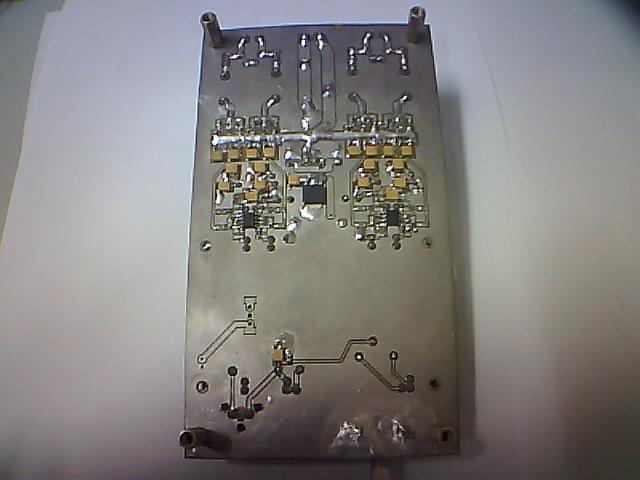

    В преддверии Нового года хочу показать результаты измерений и возможности разработанного алгоритма цифровой модуляции, на
    примере тестового варианта унч. Отличительная особенность разработанного алгоритма от известных мне в его простоте и
    минимальных вычислительных затратах, а также возможность регулировать коэффициент передачи не ухудшая при этом качество
    выходного сигнала.
    Структурную схему, фото унч и спектры прикрепил ниже.
    Тестовый унч реализован с использованием модуля DE0-Nano фирмы Terasic c ПЛИС Altera FPGA Cyclone IV. Ресурсы плис распределены
    следующим образом - алгоритм модуляции 190 LEs, S/PDIF декодер 800 LEs, регулятор громкости 2000 LEs, FIR фильтр 4000 LEs.
    Схема включения силовых элементов выходного каскада выполнена по рекомендациям производителя. Для согласования сигналов
    плис и силового каскада усиления применён корректор на двух дифференциальных ОУ, который также компенсирует нелинейность
    выходного каскада и стабильность напряжения источника питания. Частота переключения силовых ключей 450 кгц. Регулировка громкости
    осуществляется программно, подключенным к ПЛИС валкодером. Питание унч от импульсного блока питания Omron 24Vdc.
    Измерения проводились звуковой картой ESI Juli@. На графиках спектров - верхний канал звуковая карта, нижний унч.
    Дополнительно сделал измерения работы цифрового регулятора громкости для режимов 96 кгц 16 бит, 96 кгц 24 бит.

    Автор никому и ничего не должен, ясное дело. Рассказал то, что счел должным рассказать.
    Но вот все-таки терзают меня смутные сомнения... Если выходной фильтр и power stage не в ОС, хрен получишь такую линейность...
    По умолчанию Re: Full DigitAll
    да неее, с ос до фильтра тоже можно такой THD получить (тут в принципе не так уж и мало .0015% на 1кгц, при явном косяке THD+N<THD, есличо у меня ещё в 2005 на 8939 получалось .00075%, но у неё и дт как у TI TAS****) и ниже. Я ж говорил про вестлэйка, он с TI модулятора непосредственно 3.3V выхода, намерял практически 0%, а с пауэрстэйджем + нойзшейпер на есл логике, компенсирующий дт, чуть больше 0% (даже не помню, но домашним картам такое не увидать, да и АР, если только с нотч). Индукторы он перепробовал всевозможные, включая экранированные воздушные, так или иначе, но он уже боролся не с индуктором и не с дт, а с дисбалансом Rds_on мосфетов.

    Не вижу смысла разжевывать всё. На предоставленной схеме и так всё понятно. Если хотите я могу объяснить
    как работает декодер spdif, FIR фильтр, могу выложить код ПЛИС для всех желающих. В этом нет ничего секретного.
    Да всё и так есть в свободном доступе. Единственное ноу-хау это алгоритм модулятора.
    По поводу выходного тракта тоже не понимаю почему такой шум. Я применил известную топологию выходного
    каскада. Если не знаете, спросите у гугла - dual feedback loop Jao-Chu.
    Были конечно сложности с подбором комплектующих, разводкой ПП и т.д. Этот вариант унч далеко не первая ревизия.
    Если кому интересна разводка платы, полная принципиальная схема, да ради бога выложу, только смысла не вижу.
    IVX, мне не совсем понятно Ваше - не верю. Почему-то TI Вы верите, хотя у них нет ОС по выходу вообще и
    нужен атцкий БП, чтоб получить те характеристики, которые в pdf. Я прекрасно знаю как работает их модулятор и
    могу утверждать, что мой алгоритм лучше, как по необходимым ресурсам, так и по быстродействию. Да, их модулятор
    можно купить за 100 рублей, но если загнать мой алгоритм в чип, то он будет стоить 10 рублей. Могу так-же
    утверждать, что TI так и не решила толком проблему регулировки громкости. Попытка регулировать напряжением БП
    вообще смешна, а последние tas идут с режекцией битности входного цифрового потока. Я показал вариант унч с
    аналоговой ОС в выходном каскаде и цифровым модулятором не охваченным ОС. ДА, плис генерит PWM практически с
    нулевым THD и я действительно не могу его измерить, но я показал тестовый унч и его спетры. Мне удалось решить
    проблему цифровой регулировки глубины модуляции не внося дополнительные искажения, спектры показал.
    Я привел факты, а вера у каждого своя.

    Меня очень даже впечатлило. A.B.ANTONOV, а немогли бы вы рассказать поподробней про выходной дроссель?
    Истина где-то там...
    06.10.2012
    Нижний Новгород
    310
    Nick, феррит чашки D=26мм 3C90. Две катушки по 6 витков. Зазор ~0.6-0.8 мм, подгонял по индуктивности 22 мкГн.

    А катушки в фазе или противофазе? Т.е. это грубо говоря синфазный транс с большой инд. рассеивания?
