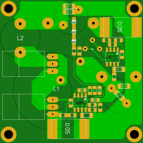

    Может ли UC3843 одновремено стабилизировать ток и напряжение?
    Нужен бустерный драйвер для запитывания 100 ватт светодиода от 12в аккумулятора
    Последний раз редактировалось crowHunter; 20.09.2013 в 14:18.
    10.12.2012
    Александров
    822
    По умолчанию Re: Вопрос по UC3843- питание 100ватт светодиода
    Плата для драйвера, с дросселем

    Не торопились бы с платой...

    Перерисовать не долго, посмотрел, решил убрать резистор датчик тока в бустере, использовать чтение тока с перехода попробую.

    Можно ли использовать для измерения тока на шунте ОУ с jfet на входе, типа TL081?
    так нам за тебя изучать на него даташит, что ли?
    ---------- Добавлено в 17:51 ---------- Предыдущее сообщение в 17:50 ----------
    pnp должен быть на входах.

    То есть придется использовать чтото вроде NE5532, из доступных и имеющихся в наличии.

    LM358 прекрасно подойдет.

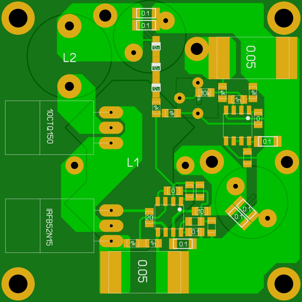

    Поправил плату

    Заказал в итоге на ебее LM358, всем хорош ебей, но время доставки перечеркивает все прелести.

    Вопрос знатокам, плавный старт можно както сюда добавить?

    Приехали LM358, доставили за 18 дней! дорисовываю плату и буду делать.

    в обратноходе плавный старт на фиг не нужен.

    Starichok, Да я подумамши понял )))) что напряжение в бусте мгновенно вырасти не может.

    притормаживать его даже вредно - будет дольше выходить в режим.
    а по датчику тока (3 нога) он он в максимальном режиме будет накачивать выход до номинала. после достижения номинала обратная связь сама его притормозит.
