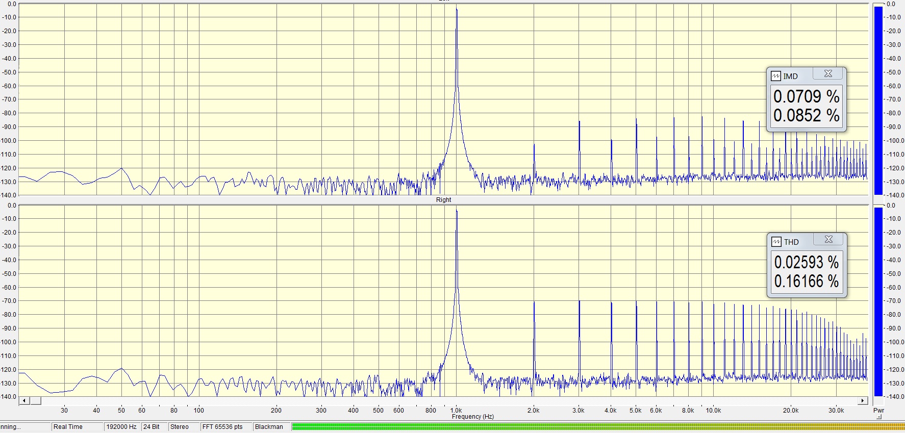

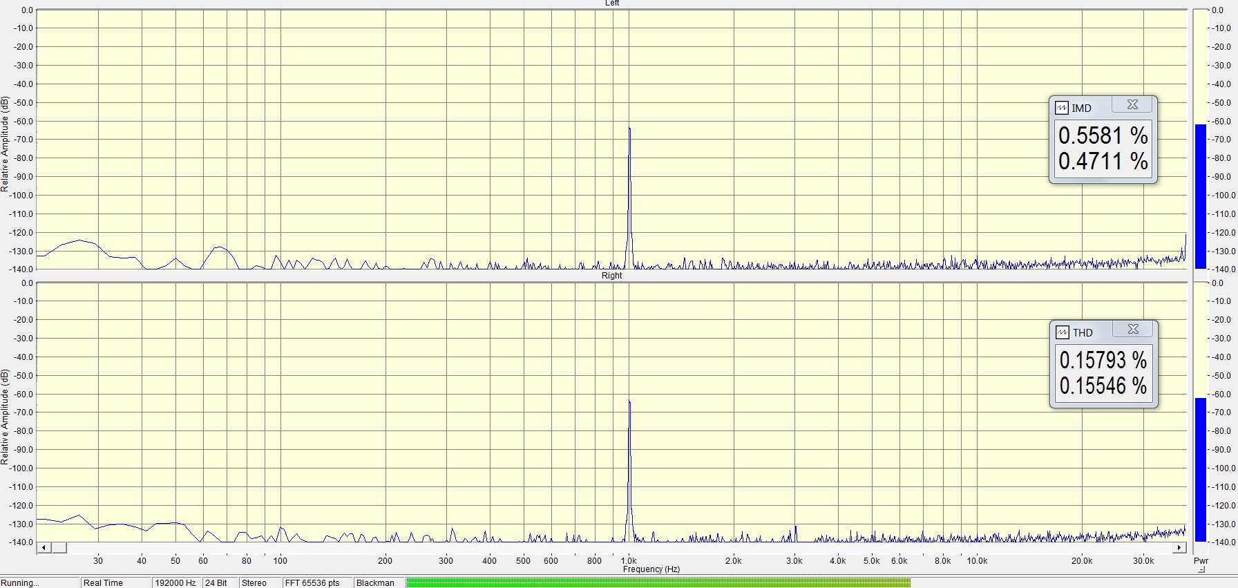

    Приобрел себе сей девайс. Звучание хорошее, для громкого прослушивания в наушниках мощности достаточно. Однако играет похуже чем самодельный усилитель на THS6012 с OPA2132 в композите, заметно при больших уровнях (возможно там уже для AD тока не хватает). Сравнивал подключая выходы плеера к усилителю для наушников. Juli@ с моим усилителем для наушников также играет получше .
    Взял первый попавшийся межблок и снял спектры без нагрузки. Сигналы пробовал разной частоты (44,1кГц; 48кГц; 192кГц - разницы на спектрах не было). Может как-нибудь гляну с нагрузкой, вдруг что поменяется. Звуковая карта перегружается по входу при использовании наушникового выхода, настройках Gain на High и уровне громкости 54 из 60.
Название:	Headphone out Gain High Volume 54.jpg
ID:	196149   Нажмите на изображение для увеличения.

    Да, так себе картинки.

    Может это он Wav так плохо воспроизводит. Надо попробовать Flac. И еще посмотрел прошивку. У меня не последняя. Если графики наушникового выхода при нагрузке останутся такими-же, то можно считать, то девайс вполне приличный. Если нет, то в топку. Хотя график линейного выхода выглядит ужасно.

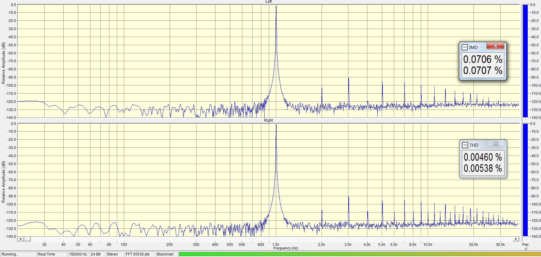

    Кстати я снимал графики используя файлы синусов с уровнем 0dBFS. Здесь нашел интересные картинки при уровне 0 и -3дБ от полной шкалы. Видимо проблема в правильности подачи данных на ЦАП. Прошью новой прошивкой и гляну еще раз. Может уже пофиксили.

    Да, у него проблема с уровнем 0 дБ. Тогда при измерениях нужно отступить от 0, например взять уровень -1 дБ.

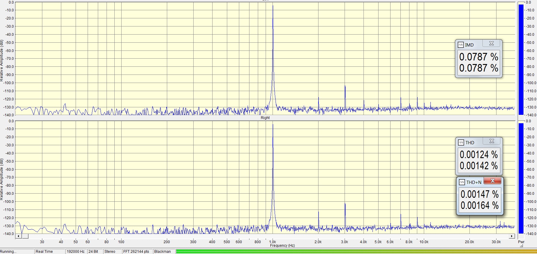

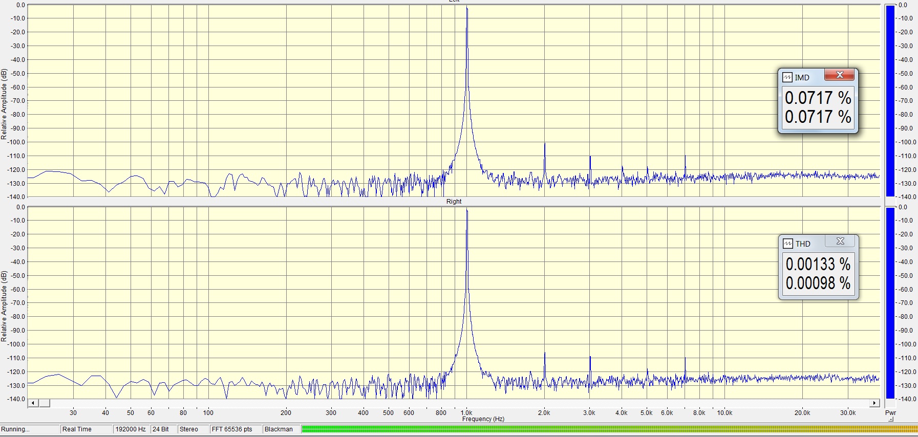

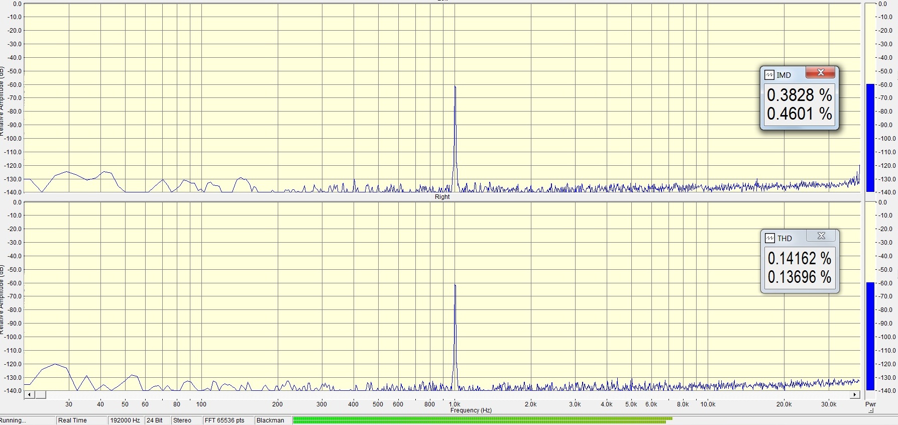

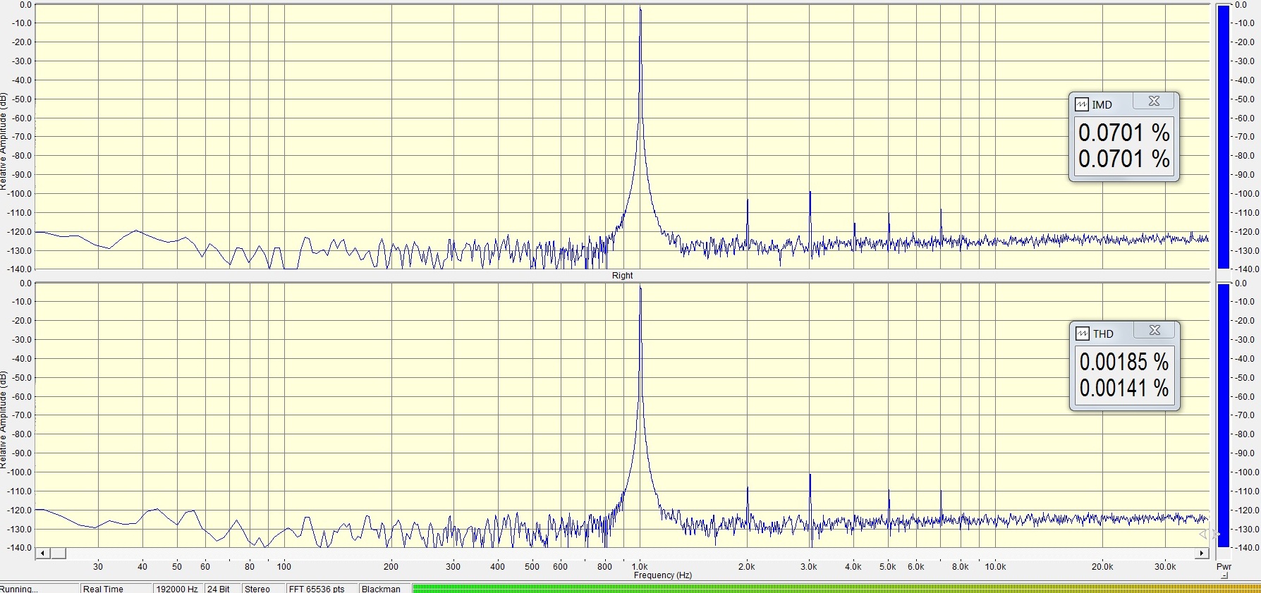

    Поставил последнюю прошивку. При 0dBFS показания такие-же, а ведь многие зв. файлы нормализованы по уровню 0dBFS. Надо писать производителю, чтобы пофиксил. Добавил еще графики без нагрузки (или можно считать вход зв.карты там вроде 100кОм), сигналы все 24битные, подписи внизу справа. Может позже посмотрю с нагрузкой и приведу сравнение при использовании сигнала -1dBFS и одинаковых напряжениях на входа:
    1) FiiO X3 - встроенный в него науш. усилитель на AD;
    2) FiiO X3 line out - самодел на THS6012+OPA2132.
Название:	Line out more points -1dBFS 192kHz.jpg
ID:	196187   Нажмите на изображение для увеличения.
Название:	Line out -60dBFS 192kHz.jpg
ID:	196188   Нажмите на изображение для увеличения.
Название:	Head out -1dBFS 192kHz.jpg
ID:	196189   Нажмите на изображение для увеличения.
Название:	Head out -1dBFS 44,1kHz.jpg
Название:	Head out -60dBFS 192kHz.jpg

    Другое дело. Без нагрузки - грубо говоря, разницы нет.

    Посмотрел спектры сигнала синус 0dBFS в формате Flac. Проблема такая-же как с Wav.
