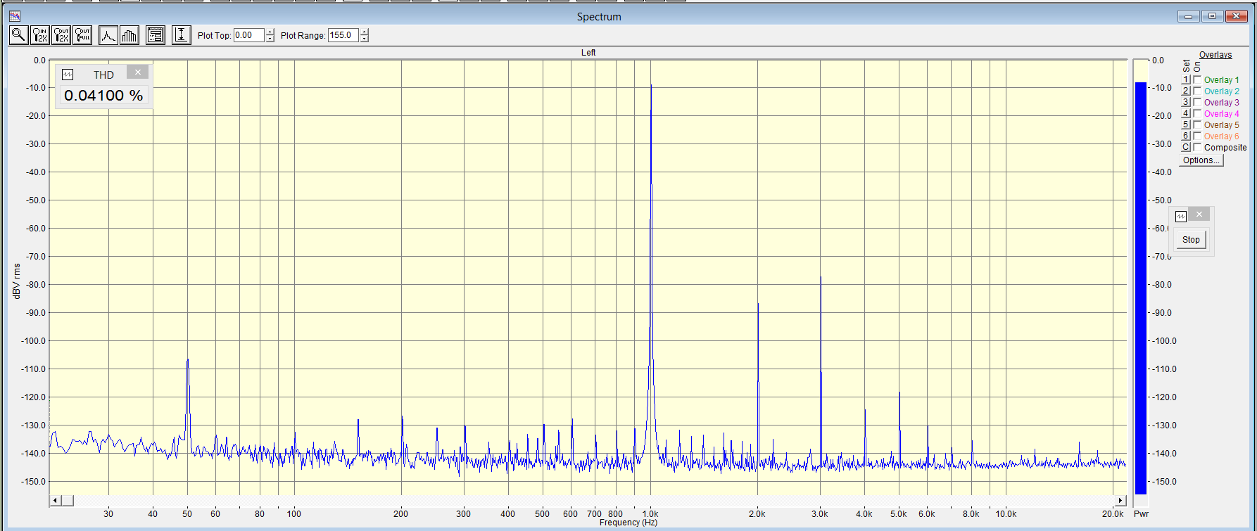

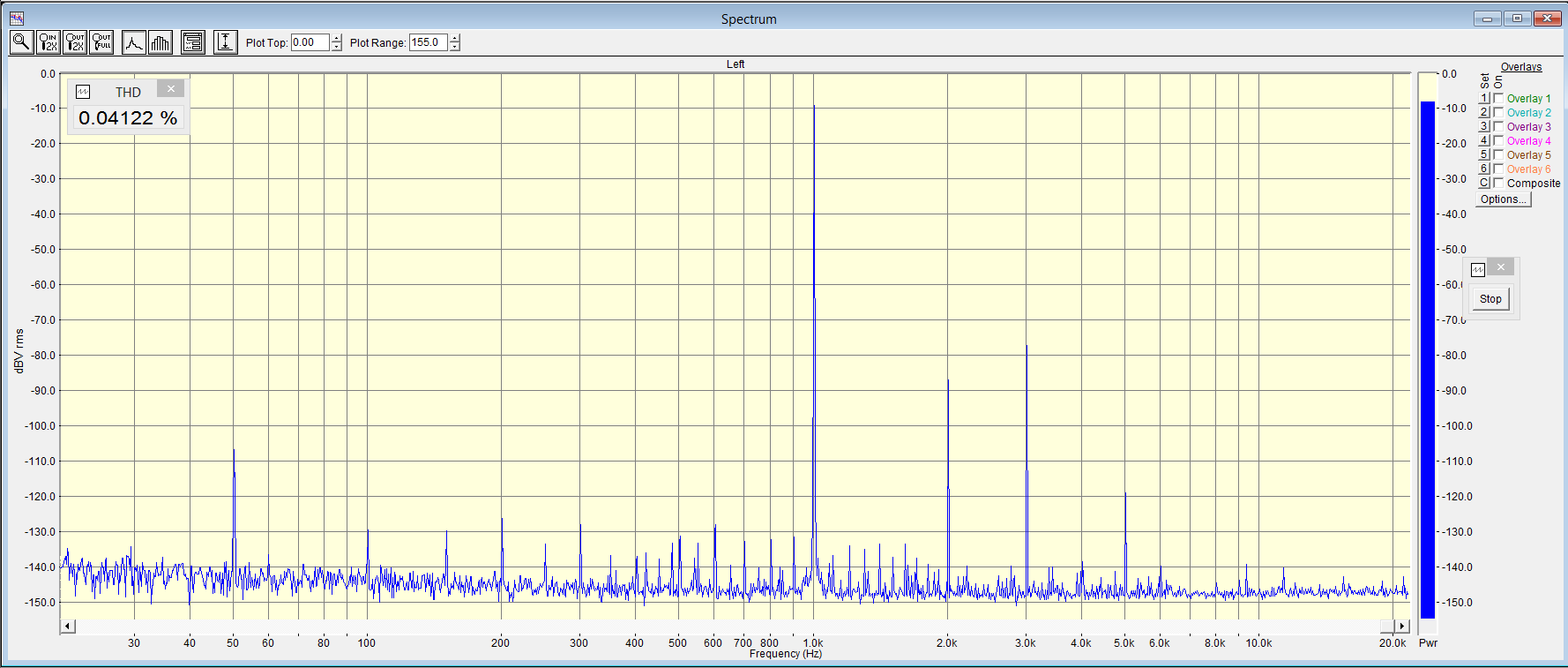

    Частый гость Аватар для 155ла3
    28.09.2005
    188
    По умолчанию Re: CS8416 помогите новичку прояснить.
    Я, конечно, не могу говорить за все даки, но PCM1794 заметно теряет линейность при повышении самплрейта даже на 1к, это по факту.
    Откуда такая информация?

    Завсегдатай Аватар для Rova
    05.01.2012
    1,265
    Цитата Сообщение от 155ла3 Посмотреть сообщение
    На сколько ухудшается нелинейность? Зависимость линейная?
    Не могу сказать, что она именно линейная. Наcколько я помню, рост в основном за счет высших гармоник. Будет возможность - покажу.
    p.s.Померял, но на дискретном выхлопе, у которого только вторая с третьей гармоникой и есть. С выхлопом на ОУ растут и 2, 3 гармоники, видимо с дискретным выхлопом имеет факт векторной компенсации.
    Основной вклад во вторую и третью гармоники вносит дискретный выхлоп, выше - вклад чисто дака.
    Насколько я помню, общие искажения при выхлопе на оу на 192к были выше раза в 2-3 чем на 44к. Так что охотникам за миниум нелейных есть повод задуматься.
    p.s.2 Пятая гармоника - вклад чисто дака.
