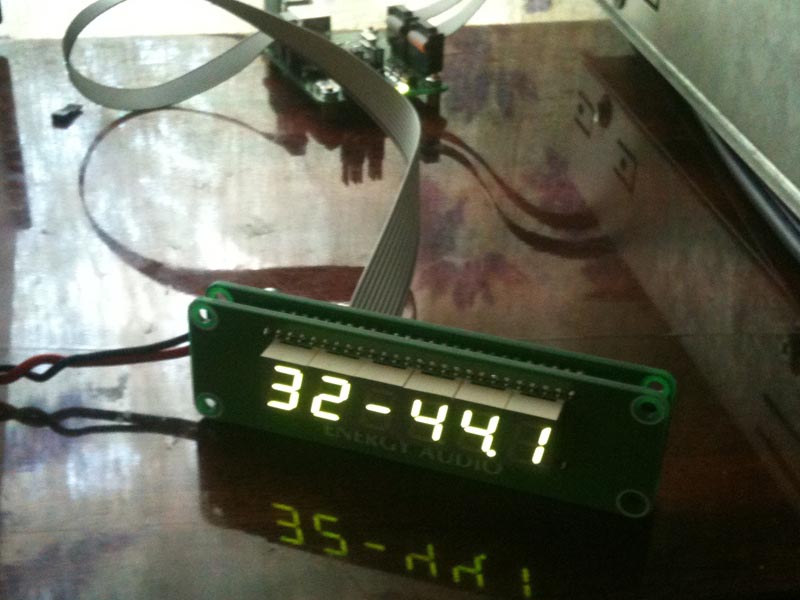

    В новом транспорте проверка битперфектности как нибудь осуществляется\индицируется?
    это довольно просто определить при наличии индикации выходного потока. При отсутствии обработки - параметры выводимого потока должны совпадать с исходным контентом. При наличии же обработки например при воспроизведении 16/44,1 выводится такое:
