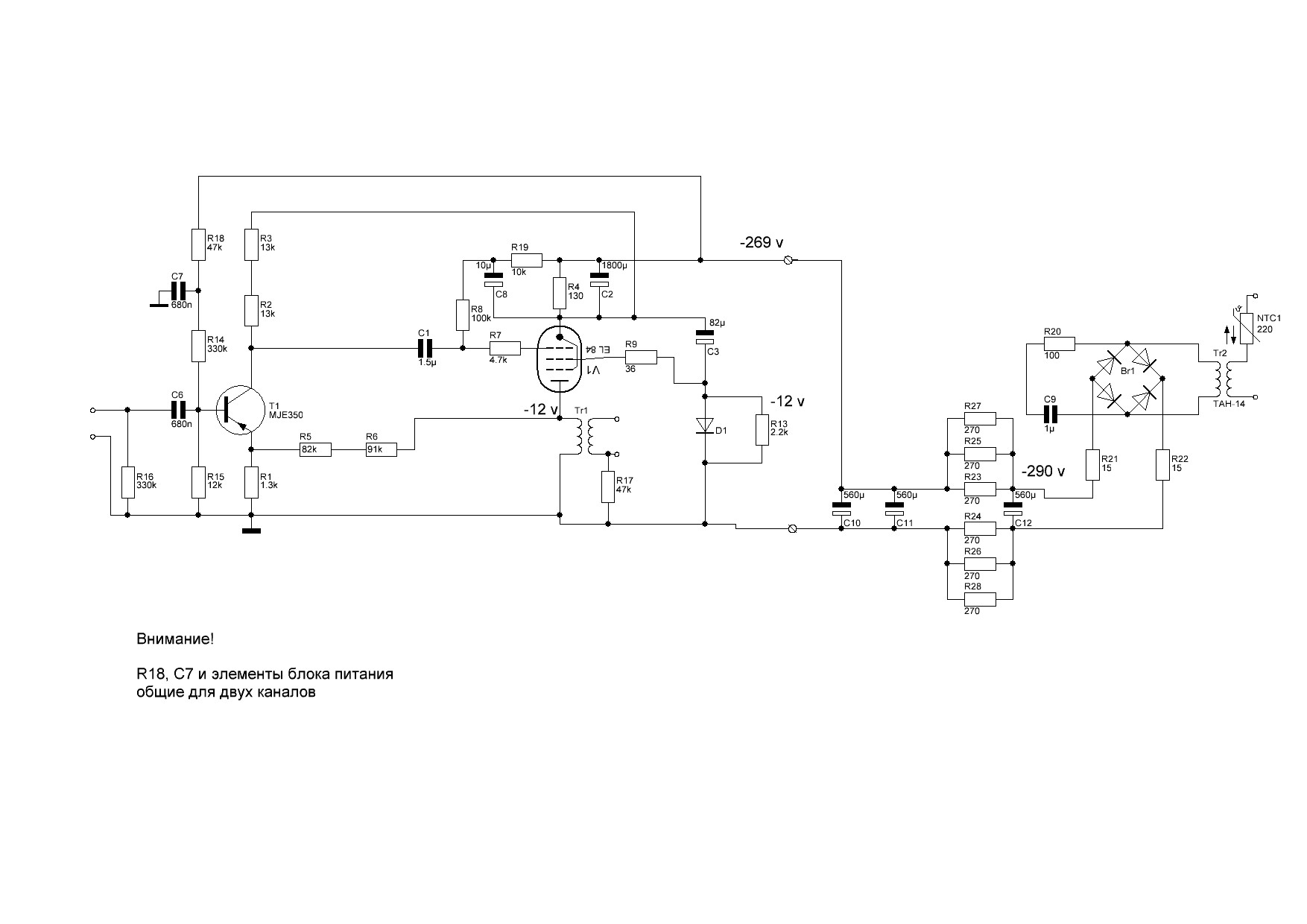

    Родил тут схему.
    В железе пока не воплощена - идет процесс разработки компоновки и печатных плат.
    Ожидаемые характеристики:
    Выходная мощность - 5 Вт
    Чувствительность - 0,7 В
    Глубина общей ООС - 10 дБ.
    Последовательное соединение С3 - С5 вызвано желанием использовать имеющиеся низкоимпедансные конденсаторы EPCOS B41868. Последовательное соединение резисторов - для возможности использования резисторов Firstronics 0,6 Вт (их у меня много).
    Другие детали - конденсаторы Rifa PHE 426, неответственные резисторы - noname

    Критика приветствуется

    Цитата Сообщение от manowar Посмотреть сообщение
    именно в структуре PNP? или именно в транзисторе?
    Тогда уж и на выход транзистор лепи...какой нить баз90,ирф7хх-8хх - будет двухкаскадный транзюково-трансформаторный усь.можно и питание снизить.
    если npn на вход ставить:
    1)широчайший диапазон транзисторов с к-э больше 300вольт, а не три-четыре типа pnp на напряжения больше 300в.
    2)необязательно кормить оный транзистор от полного анодного-можно взять питание с катода.
    1. А зачем больше 300 В, если схема питается от 270? На 300 В PNP транзисторов полно. Указанный на схеме - весьма распространенный и недефицитный.
    2. Идея схемы была в том, чтобы снять ООС с первички выходного трансформатора, не подавая в нее помехи питания вообще без ослабления (иначе можно было бы просто сделать Pokemon Vulgarus). Наипростейший путь сделать это - опереть первичную обмотку одним концом на землю. В этом случае возможны два варианта:
    а. Применить катодный повторитель
    б. сделать "землей" положительный провод питания.
    Был выбран вариант "б", что в обязательном порядке потребовало применения на входе PNP транзистора.

    ос с первички? хотите слушать ачх транса? матом вас прошу, со вторички снимайте.
    те запас по напряжению минимальный.
    А что будет не так с АЧХ? Полюс, вносимый включенной последовательно с нагрузкой индуктивностью рассеивания, должен лежать выше звукового диапазона (во всяком случае, в нормально изготовленном трансе, к которым, я надеюсь, относятся и мною приобретенные). Аналогично нуль, вносимый индуктивностью намагничивания, лежит значительно ниже звукового диапазона. Что еще я не учел?
    Прикладываю доработанную по ранее высказанным замечаниям схему.
    Номиналы элементов снаббера в БП будут уточнены экспериментально.Нажмите на изображение для увеличения.
    Последний раз редактировалось Slava!!!; 04.05.2013 в 21:58.

    Что еще я не учел?
    высокое выходное сопротивление своего уся.так что играть будет трансформатор.
    вы меня растраиваете..
    +(взглянув на новую схему)
    про нагромождение резисторов промолчу..разделительные конденсаторы от балды-в низкоомный вход-0.68мкф, межкаскадный, нагруженый на высокое входное сопротивление-1.5мкф, невозможность изменения глубины ООС без изменения режима транзисторного каскада,
    зачем-то ввели частотозависимую ПОС , взяв питание коллектора с катода....
    одно слово-"оригинальный" гибрид...
    Последний раз редактировалось manowar; 05.05.2013 в 00:58.

    По умолчанию Re: Оригинальный транзисторно-ламповый гибрид
    Нее, транс играть не будет - выходное низкое за счет ООС
    Резики в питании надо в одном проводе. иначе емеость транс- земля будет гадить помехами
    47к между вторичкой и землей убрать. Можно автотрансовое включение попробовать
    С8 лишний
    R20 тоже
    ---------- Добавлено в 15:35 ---------- Предыдущее сообщение в 15:34 ----------
    R7 - много, достаточно килоома
    Вот тут можно подробнее?
    Всегда считал, что резистор в "земляном" проводе разрывает контур распространения помехи, пролезающей через межобмоточную емкость сетевого трансформатора
    Именно. Но есть еще второй провод - питание. И помеха прет по нему
    но в нем ведь тоже резистор.
    Помеха должна идти на корпус кратчайшим путем. А для ВЧ проводник должен быть еще и широким (лента)
    Если говорить о двух резисторах сразу после моста - то они служат (наряду со снаббером) больше для того, чтобы не допустить возникновения помехи от работы диодов, точнее - уменьшить импульс тока в момент заряда конденсаторов питания.
    Тогда надо оставить один в плюсе. И вторичку блокировать кондерами на землю
    У Линкса, например, после слаботочных мостов именно 2 резистора (в плюсе и минусе), Y-конденсаторы - опционально. Можешь спросить у него за преимущества именно такого решения.
    Наверное у него межобмоточный экран хороший. Тогда да.
    Сплошной из медной ленты, насколько мне известно.
    Последний раз редактировалось Фэн-клуб "Звездочка"; 13.02.2014 в 23:46.

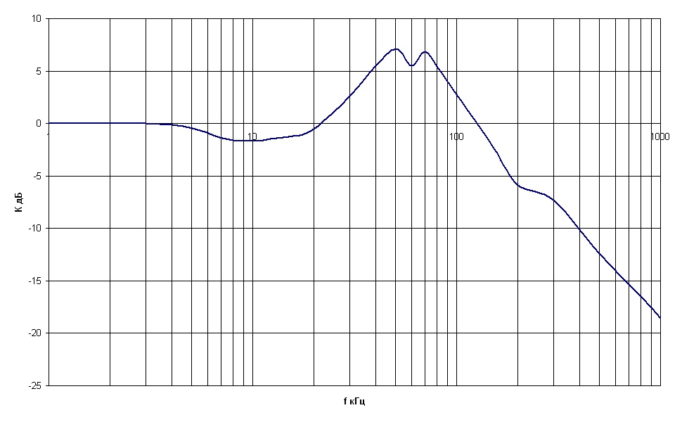

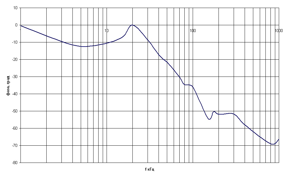

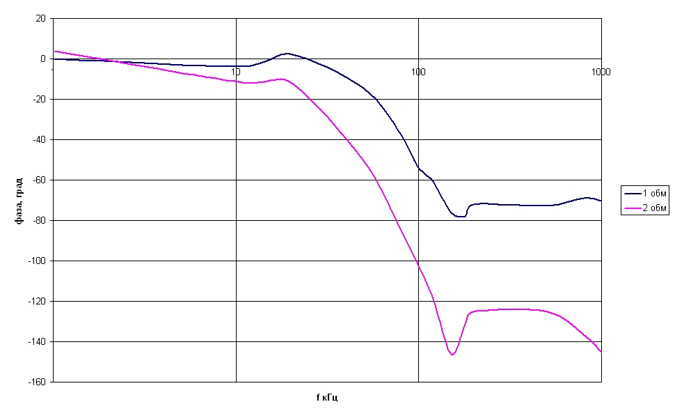

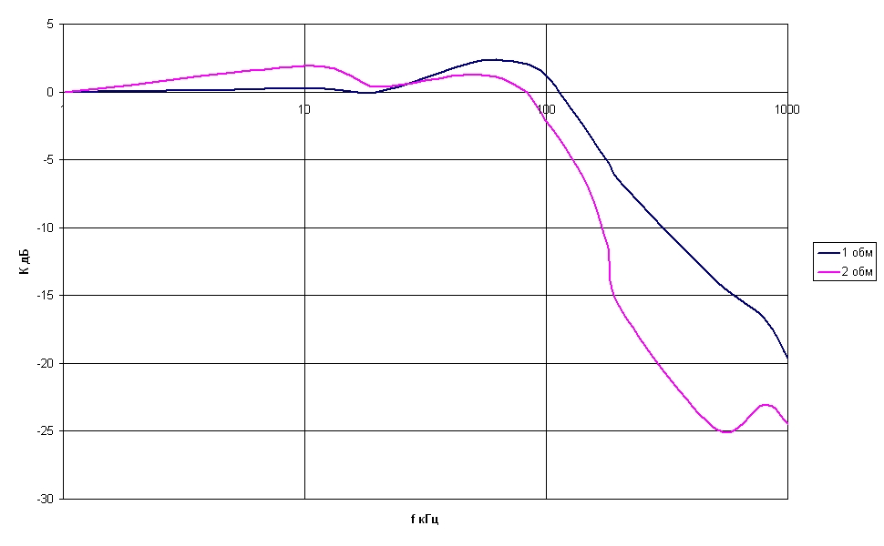

    Наконец-то дошли руки обмерять имеющиеся ТВЗ.
    Схема измерения проста - сигнал с генератора через резистор 33 к (имитирует выходное сопротивление лампового каскада) подается на первичную обмотку, вторичная нагружена на резистор 8 Ом. "Земляные" контакты обмоток и корпус трансформатора соединены между собой. Обмотки предварительно сфазированы для получения наиболее широкой АЧХ.
    Измерения выполнялись двухлучевым осциллографом, сдвиг фаз рассчитывался по измеренному времени задержки. Показания снимались с клемм первичной и вторичной обмоток.
    Результаты на рисунках.
    Как видно из рисунков, АФЧХ, снятую с первичной обмотки, можно приближенно считать характеристикой фильтра первого порядка, со вторичной обмотки - соответственно второго порядка. Резонансные явления несколько искажают картину, но не меняют в принципе.
    Очевидно, что с первичной обмотки можно снять более глубокую ООС с большим запасом по фазе.
    Так что я для себя вопрос с целесообразностью съема сигнала ООС с первичной обмотки пока закрыл.

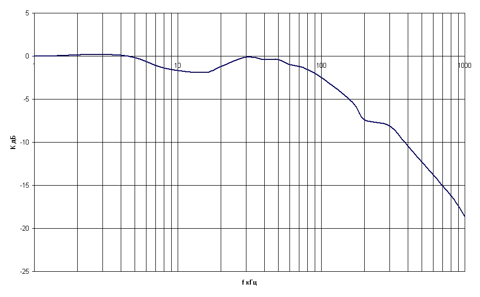

    Определившись с точкой съема сигнала ООС, продолжил измерения.
    Вместо резистивной нагрузки подключил к ТВЗ акустические системы, с которыми собираюсь эксплуатировать усилитель.
    Результат на рисунках
Название:	АЧХ (нагр АС).jpg
Название:	ФЧХ (нагр АС).jpg
    Весьма далеко от желаемого. Вылез резонансный горб, дополнительно накрутилась ФЧХ.

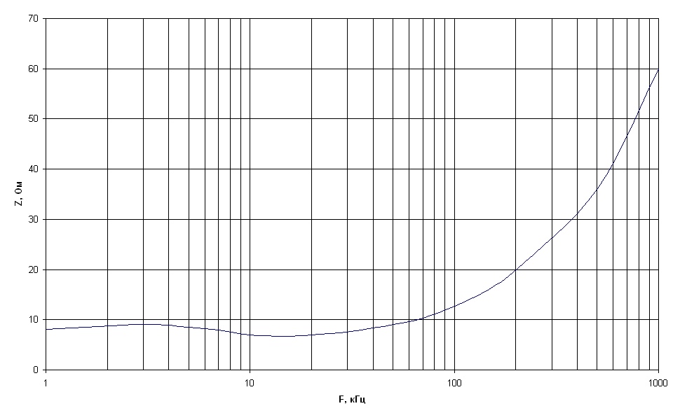

    Для выяснения причины измерил импеданс АС на высоких частотах
    Вроде ничего страшного. Обычный рост импеданса за счет индуктивности звуковой катушки. А как влияет!

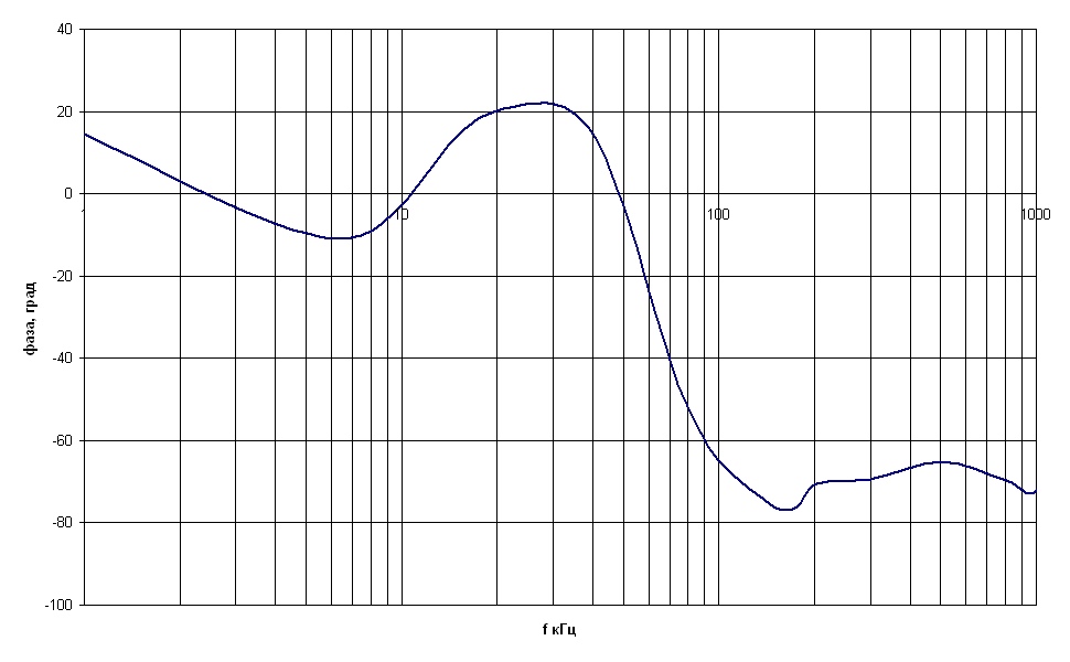

    Для компенсации резонансного горба поставил параллельно первичной обмотке ТВЗ цепочку из резистора 5,1 к и конденсатора 1000 пф, соединенных последовательно. АФЧХ выровнялась (см. рисунки).
Название:	АЧХ (нагр АС с корр).jpg
Название:	ФЧХ (нагр АС с корр).jpg
    Компенсирующая цепочка добавлена в схему усилителя. Теперь необходимо уточнить частоты полюсов, вносимых каскадами усиления, и определить суммарную АФЧХ усилителя до охвата ООС (для проверки общей устойчивости). Это уже можно сделать расчетным путем.
