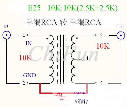

    к цап с трансформаторным выходом подойдет?

    К любым стандартным выходам подойдет. Для более точного ответа желательно уточнить параметры вашего выхода.

    jett, Стоит выходной трансформатор(небаланс-баланс) на 10К:10K, напряжение около 1В. Не подойдет?

    segr, транс рассчитан на нагрузку 10 кОм/плечо и имеет выходное напряжение 1В/плечо, я правильно понял? У наушников какое сопротивление? Можно использовать вход RCA (см. рис. 2), он пригоден для любого источника.

    jett, У трансформатора две обмотки 2.5К на выходе.
    Наушники 24 и 300Ом.

    segr, есть несколько вариантов:
    1. Корректный. К выходам транса подключаем линейный балансный усилитель (рис.1) с Ку=2 (или выбрать другой Ку) и входным сопротивлением 2,5 или 5 ком/плечо (или выбрать другое вх. сопротивление). Вывод 4 транса надо заземлить вместо 3-го. Выход этого уся подключаем ко входу XLR предусилителя на рис.2 пост 1.
    2. Универсальный. Используем предусилитель, изображенный на рис.2. Он имеет обычный и балансный вход, необходимый Ку можно пересчитать. Его выход подключаем ко входам повторителя на рис.1 пост 1.
    3. Простой. Подключить к трансу вход XLR предусилителя на рис. 2 пост 1, возможно придется увеличить R1,2,3 в два раза. Для 24-омных ушей мощности должно хватить, но для 300-омных этого конечно мало. Либо использовать небалансный вход этого же преда, подключив транс так, как показано на вашем рисунке (т.е. по небалансу), в этом случаи мощности хватит всем , но возможно придется подобрать R9.
