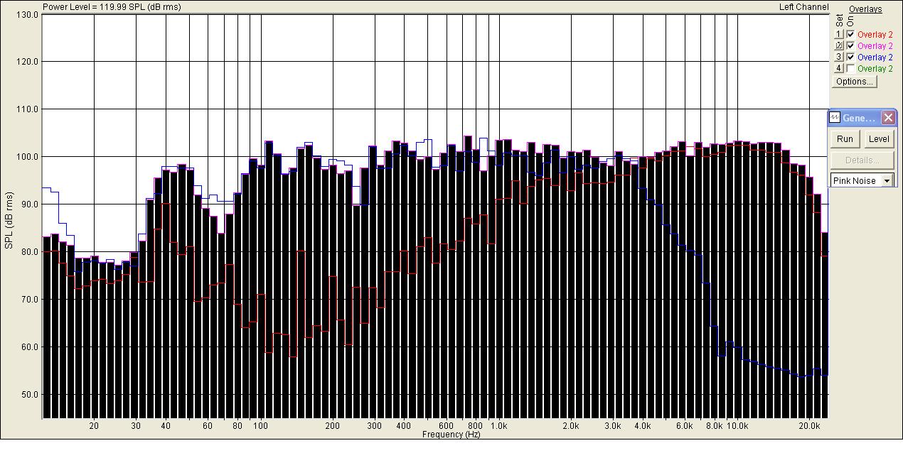

    У меня в колонках работают СИСы 27TDC, очень ими доволен, много пищалок сменил перед ними- не то. А эти стали как влитые, спелись с басовиками8" мгновенно, порядок-любой от первого, звук- очень ясный и комфортный, без призвуков. За их цену-вообще сказка.
Название:	Диттон15 от 22 июля первый порядок ф-ров.JPG
ID:	170163 Вот частотка моей акустики, с пищалками SEAS 1149.
