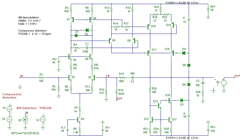

    Схема с другого форума,но вроде интересная.Кто что скажет из специалистов.По делу.

    С весьма высокой скоростью нарастания выходного напряжения.
    Видел много схем усилителей с высокой скоростью и огромной полосой. Вот только не никак не въеду зачем звуковому УМ скорость 200 В/мкс и полоса в единицы-десятки Мгц? Для звука вполне достаточно 10-20 В/мкс и полоса до 100 кГц. Какой динамик воспроизведёт 200 В/мкс и какие уши это смогут услышать? А полоса? Ведь звуковой УМ не предназначается для использования в качестве усилителя СВ-КВ дианазона?
    Такие усилители для звука это всё равно что на БелАзе возить ящик гвоздей

    или ближе : на 500л.сильной феррари свою драгоценную персону )))

    Зачем зачем , чтобы перегрузки не было гарантировано. Да и импульсы они лучше передают.

    Я схожий предлагал ранее . С весьма высокой скоростью нарастания выходного напряжения. весьма высокой даже по современным меркам
    Чтото не совсем схожее -Вход,согласен,но решение ВК,очень интересное.
    Мода (перефразируя)-новое это хорошо забытое старое,С таким же подходом и ,новый Зуев,и Никитин,Брагин,Лайков-тоже мода?
    Новых решений мало,почти нет,хотя и старые не плохо работают,если призадуматъся

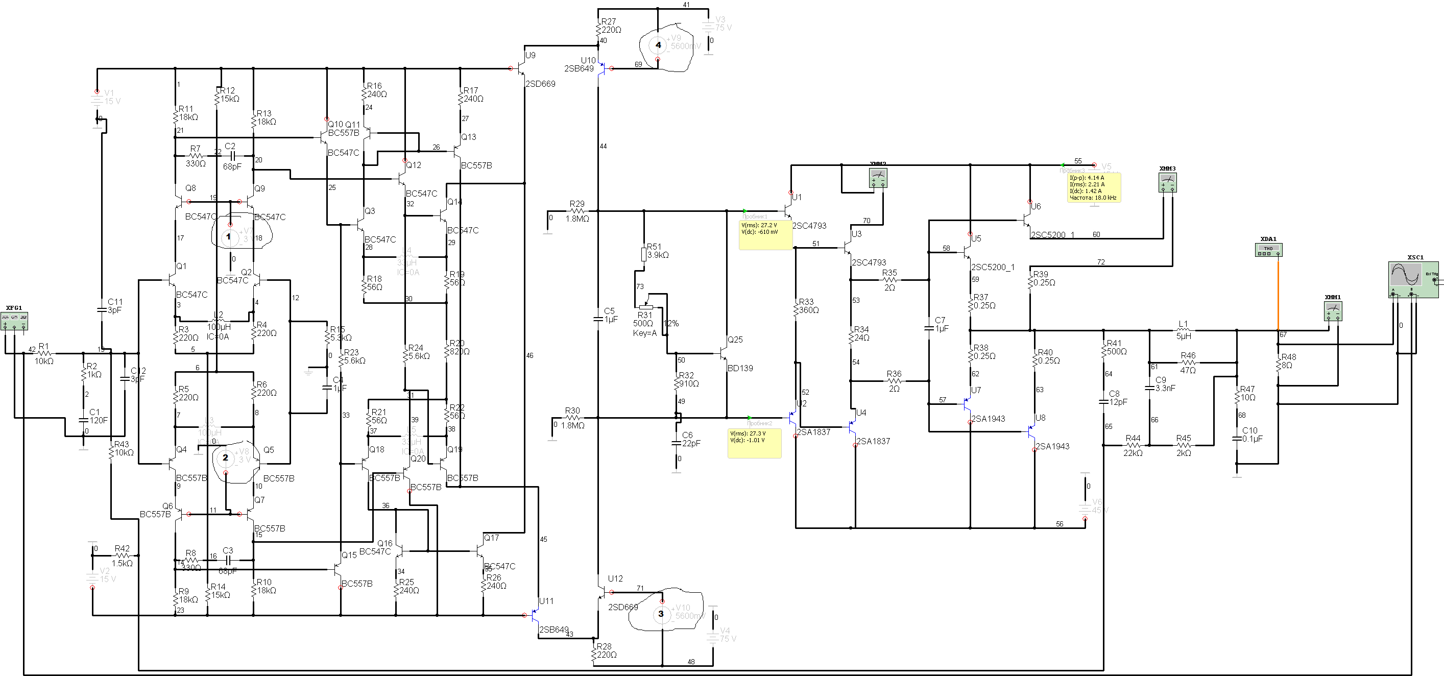

    Вот например

    Цитата Сообщение от brand Посмотреть сообщение
    Вот это интересно! Классно сделан переход на ОБ

    Не понял,?это же мой рисунок из Мультисима, да и автор другой ,кстати в Мультике Натали ,по искажениям в 3 раза переигрывает.
    Со сталкера схема ?

    Конечно,только я этот рисунок специально по личке, другому посылал,где Вы его раздобыли? Там даже мои кружки отмечены.И в Мультик я его загонял лично.
    Да без вопросов мне не жалко,но интересно,и к данной теме совсем отношения не имеет.
    пост №24. Там кто то его для примера выложил
