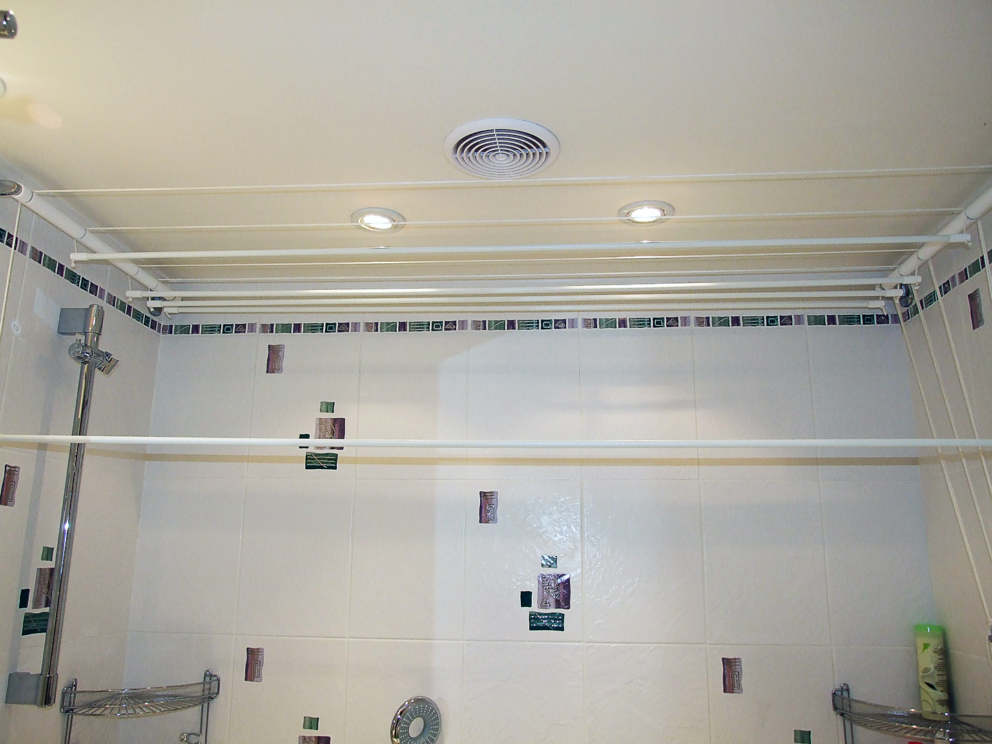

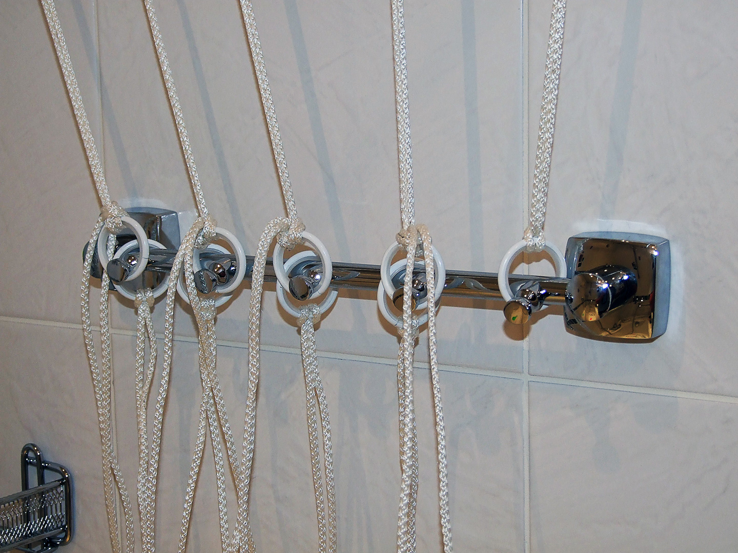

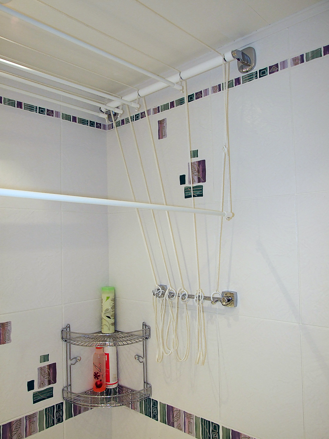

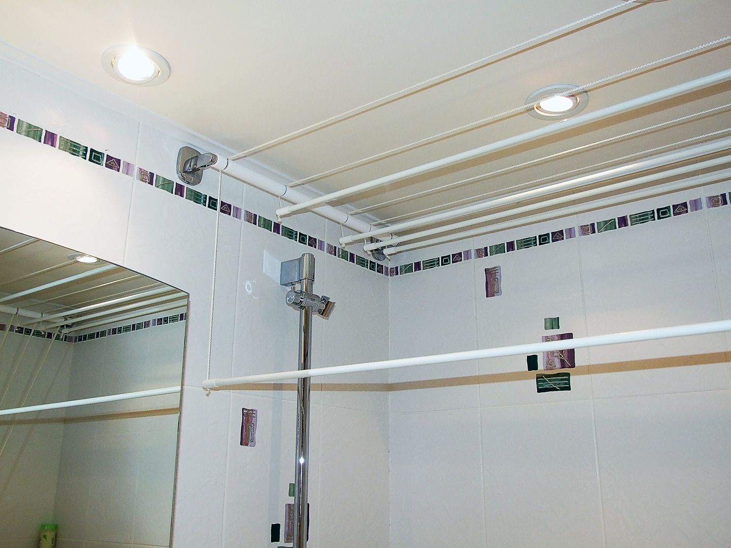

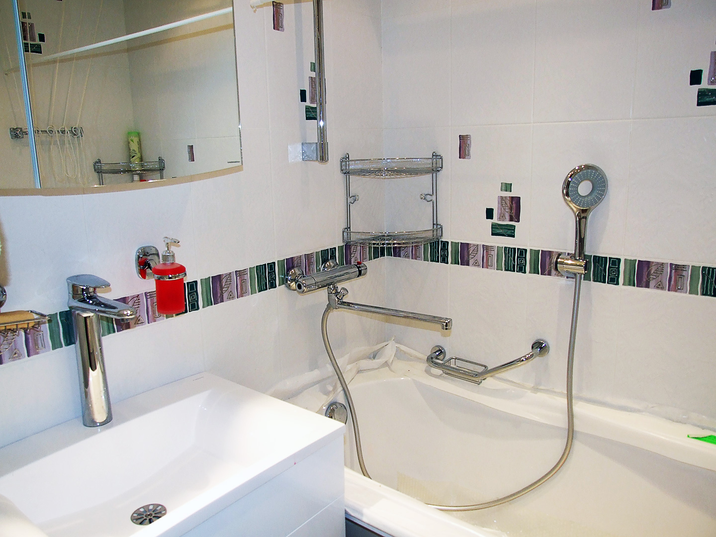

    Сделал я эту сушилку, единственно, не знаю как верёвка капроновая будет по хрому ездить. Пока нагрузки нет, вроде без проблем, но с мокрым одеялом так легко не проскочишь уже. Собственно, сушилку Gimi Lift 160 я практическим не использовал, кроме верёвок. Докупил за 470 рублей потолочную сушилку Zalger Lift Cmfort 160, взял от неё прутки для белья, купил два хромированных держателя для полотенец, хромированную вешалку с крючками, кольца для штор и полипропиленовую трубу 25мм (у неё внутренний диаметр как раз подходит к полотенцедержателю). Поколдовал немного с этим и получилась такая штука. Хотел сделать ролики, но вручную толком не получилось - верёвки с них соскакивают, поэтому решил без роликов, если что, потом придумаю что-нибудь.
    Теперь надо остальное доделывать. Когда уже я этот ремонт закончу? Достало нереально.
    А Вы вешайте туда только носки и труселя сушиться, тогда она протянет долго и, возможно, даже увидит следующего президента!
    Она и дольше протянет, вопрос - хватит ли у жены сил поднять мокрое бельё к потолку. Впрочем, пусть одной рукой тянет, другой подталкивает.
    Кстати, наверняка никто не обратит внимание, а стоило бы. Дополнительное крепление лейки душа на стене сильно упрощает жизнь. Моё ноухау, дарю .
