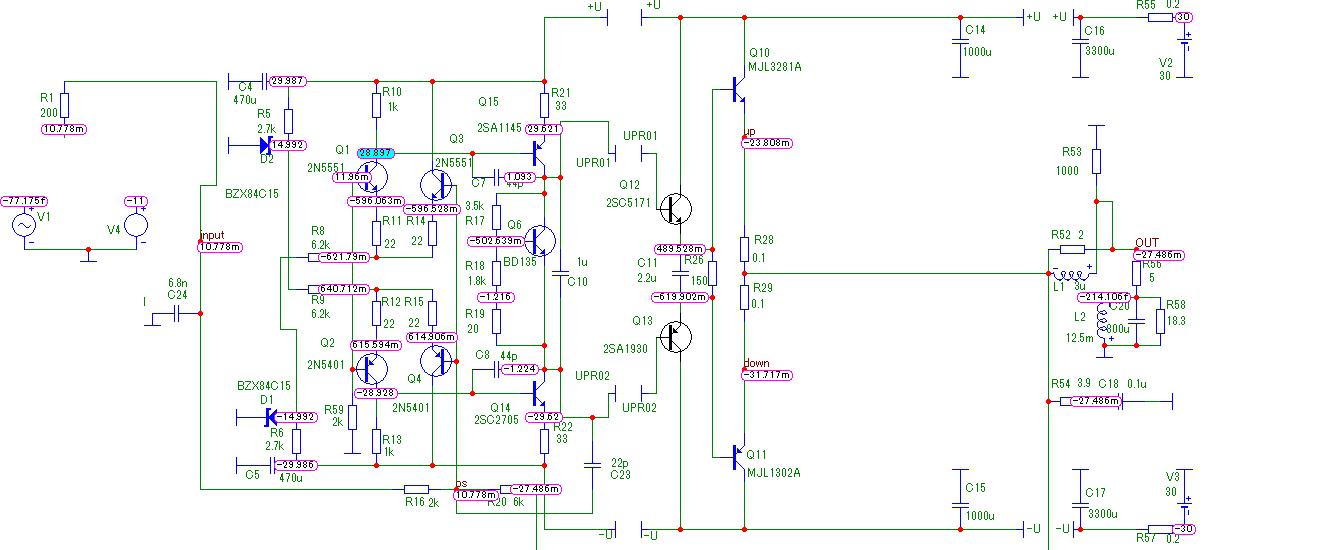

    Снова занят доработкой очередного автомобильного уся. Схема уся. Моделей в микрокапе на эти транзюки нет, собрал из того, что было. Помогите с очередным шагом в освоении микрокапа. Какие модели можно подставить для более точной симуляции оригинальной схемы? Транзюки в усе - smd, по этому хочу их оставить как есть, а может что-то посоветуете на замену (тоже в smd)? В схеме уже изменил включение на инвертирующее. Файл для микрокапа в аттаче.

    А как завести параметры для моделей транзисторов из даташита? Или какие смотреть параметры моделей, что бы подобрать что-то похожее по граничной частоте и емкости эб и бк?

    Вот накидал вариантов, вплоть до бреда , прикрутил селектор искажений, но криво. Важный критерий для этого уся - не большой ток покоя выходников (корпус не большой).

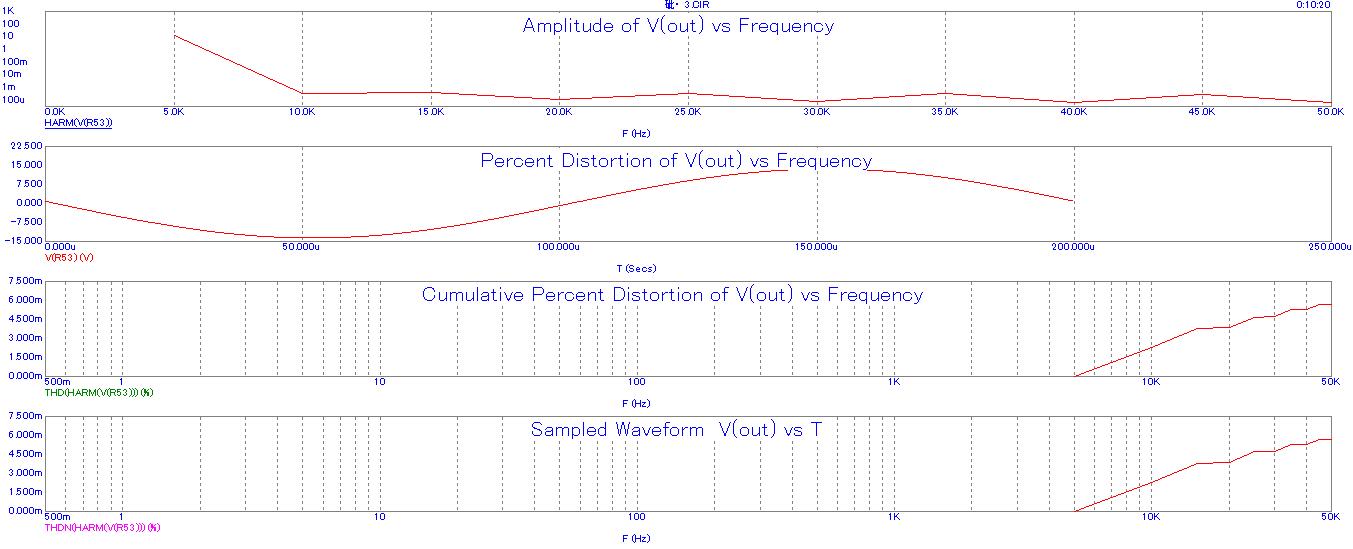

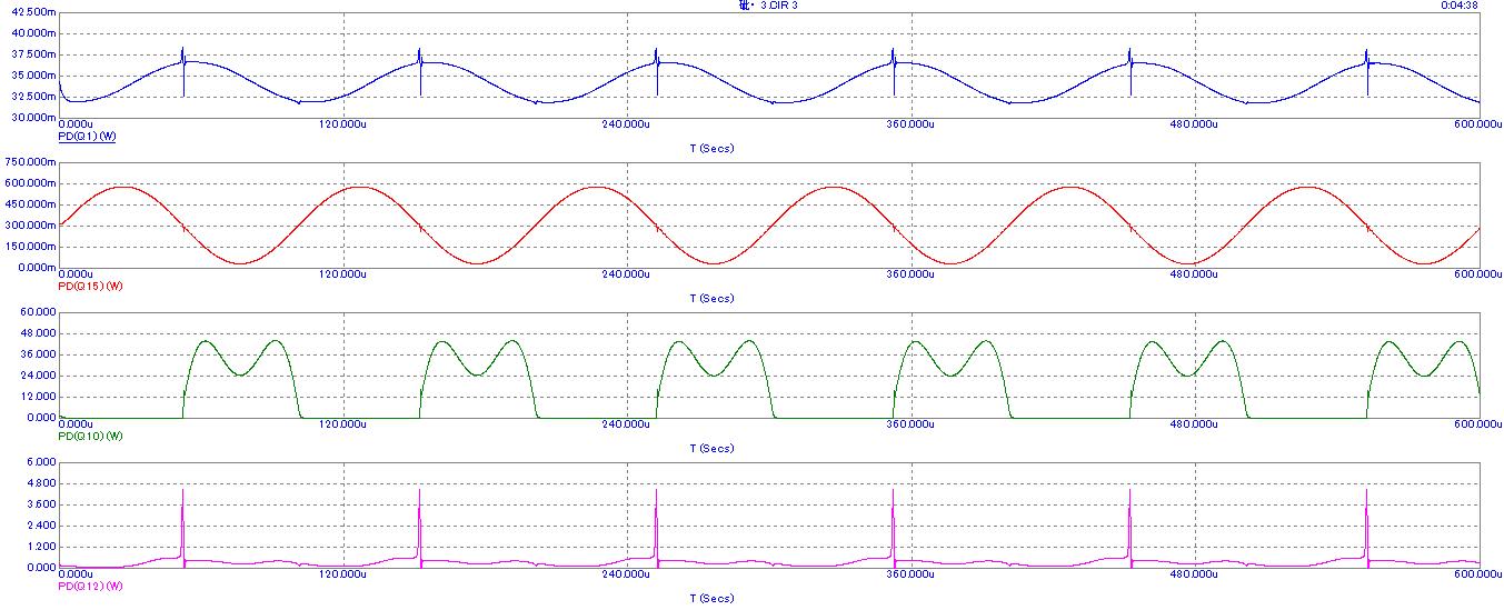

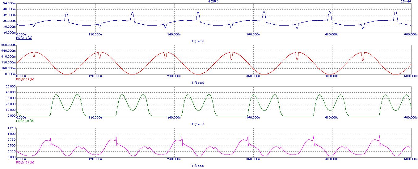

    Вобщем пришёл к такой схеме. Ток покоя низкий - около 40 мА, но больше не потянет корпус-радиатор. График os- напряжение ошибки на инвертирующем входе, скачёк рядом с переходом через нуль- исправление ступеньки ВК обратной связью, при токе покоя более 700 мА скачёк пропадает.
    А как правильно измерить скорость нарастания выходного напряжения УМ в микрокапе?
    Да и нужен совет разработчиков, график мощности транзистора УН второй сверху, так вот при такой расссеиваемой мощности можно ли применить транзистор в корпусе то126 без радиатора?
    Файл микрокапа в архиве.

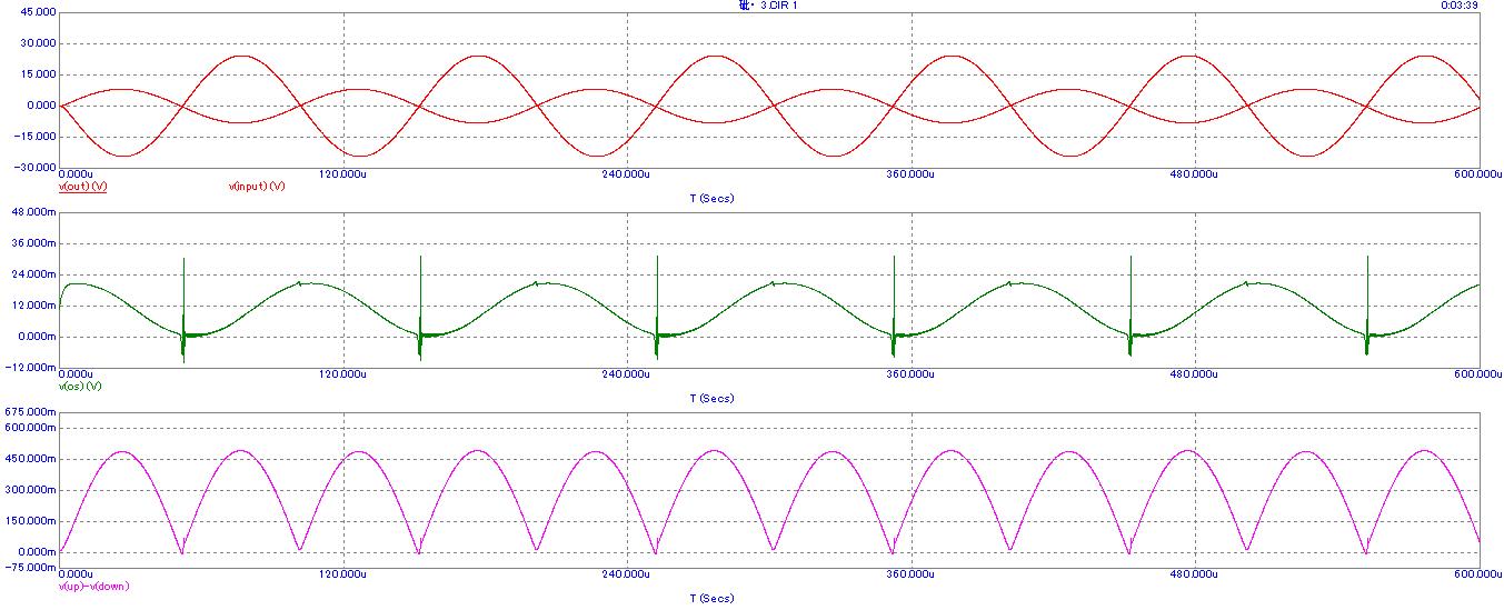

    График мощностей при начале клипинга.
