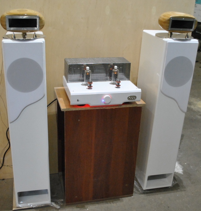

    Мы решили сделать дешевую акустику на базе сдвоенных ETP158-2. Получилось все прекрасно -верх,середина играют превосходно, низов немного маловато правда если брать общий тональный баланс то все хорошо,но хотелось баса немного поболее. Если кто делал что-то подобное ?Немного об общей звуковой системе-CD Макинтош-авто,усилитель -гибрид без обратных связей на выходе полевики,чисто оконечник.

    В продолжение темы Alphardov. Доделал, наконец то акустику. Но только не совсем на Alphardax/ Осталась только пищалка TW401, переделанная. Рассчитывал корпуса под EM802. Вставил, послушал, вытащил и где-то год они у меня стояли без дела. За это время немного поработал, главное мое создание перед Новым годом 2016 - система для младшей дочери, но это отдельная тема. Нажмите на изображение для увеличения.
ID:	272133 Попались в руки Visatonы BG20, сразу понравились своим звучанием, а когда вставил в эти корпуса, как будто для них и делалось. Откуда что взялось - и превосходный бас и середина и верха, правда немного слюнявые. Сейчас доделал полностью, играют превосходно. Иногда баса бывает даже многовато, хотя звуковой канал прямой без тембров. Пришлось побороться со слюнявостью. Немного порезал BG20 по верху катушкой без сердечника на 2,5 мгн и на TW401 поставил Wima 4,4 мкф. Сразу скажу , что звук понравился сразу, характеристики не снимали да и не к чему они. Ребята слушали Dire Straits- Brothers in arms трек 2 - Money for nothng - слышно было как у Marka Knopflera на гитаре шумели звукосниматели. Такая вот детальность. Нажмите на изображение для увеличения.

ID:	272137А играли они от гибридного 12 вольтового малыша, который мы делали как ушной усилитель, но громкость довольно Нажмите на изображение для увеличения.
ID:	272140 таки хорошая.
