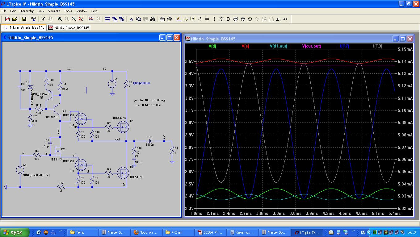

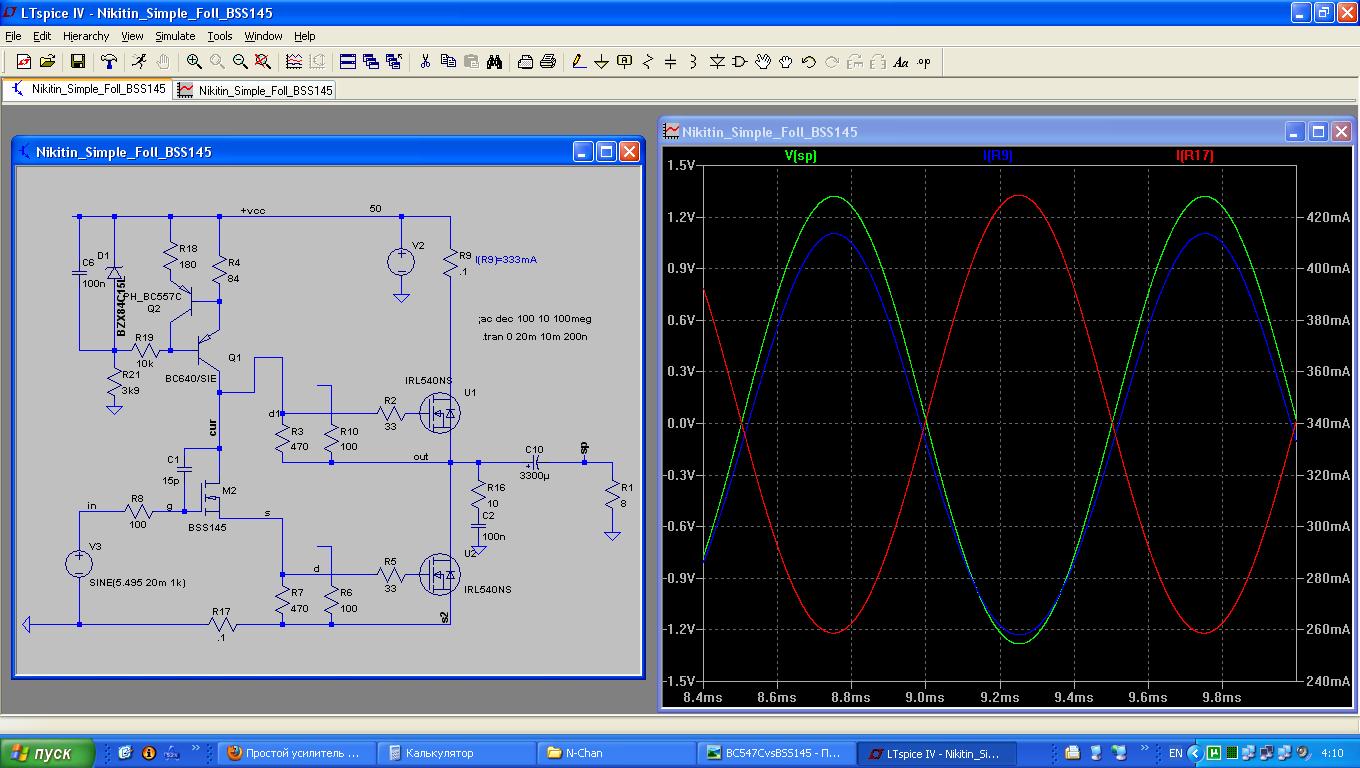

    Пишу здесь т.к. тема закрыта...

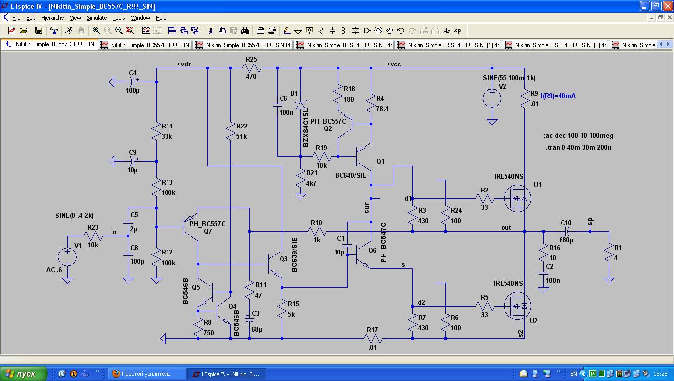

    Зацените схему плиз...
    Резисторы в истоке(стоке) - 0.22R(L3,L6)
    Rнагр=4 Ohm(L1,L4)
ID:	157430   Нажмите на изображение для увеличения.

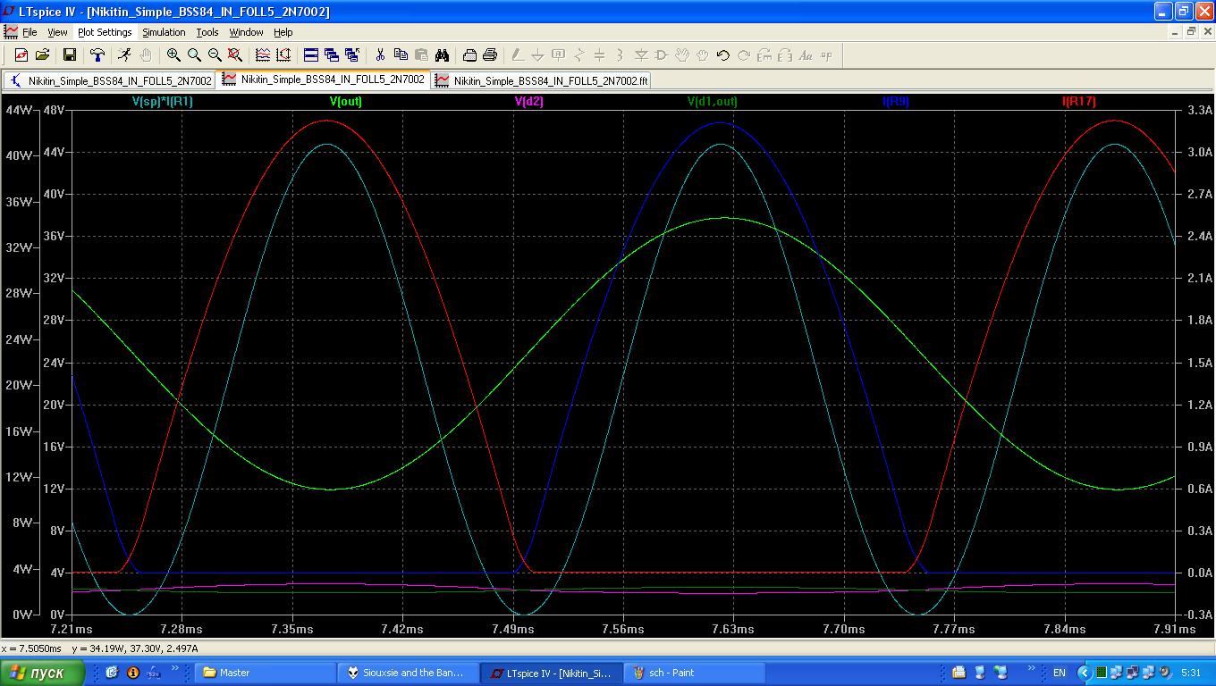

ID:	157432   Нажмите на изображение для увеличения.

    схема не изменилась, тот же pnp на входе.
    Они практически идентичны по THD... и остальному...

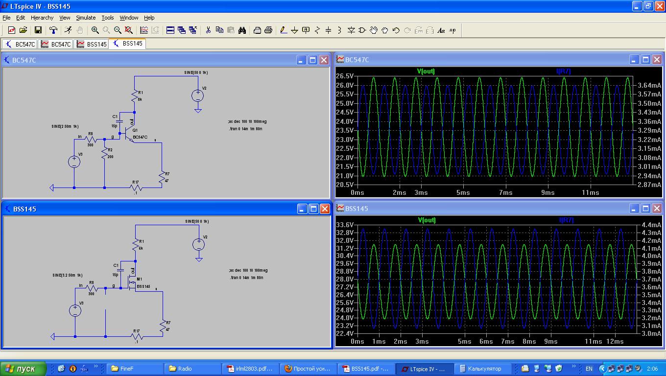

    По умолчанию Re: Простой усилитель на N-канальных транзисторах... Модификация...

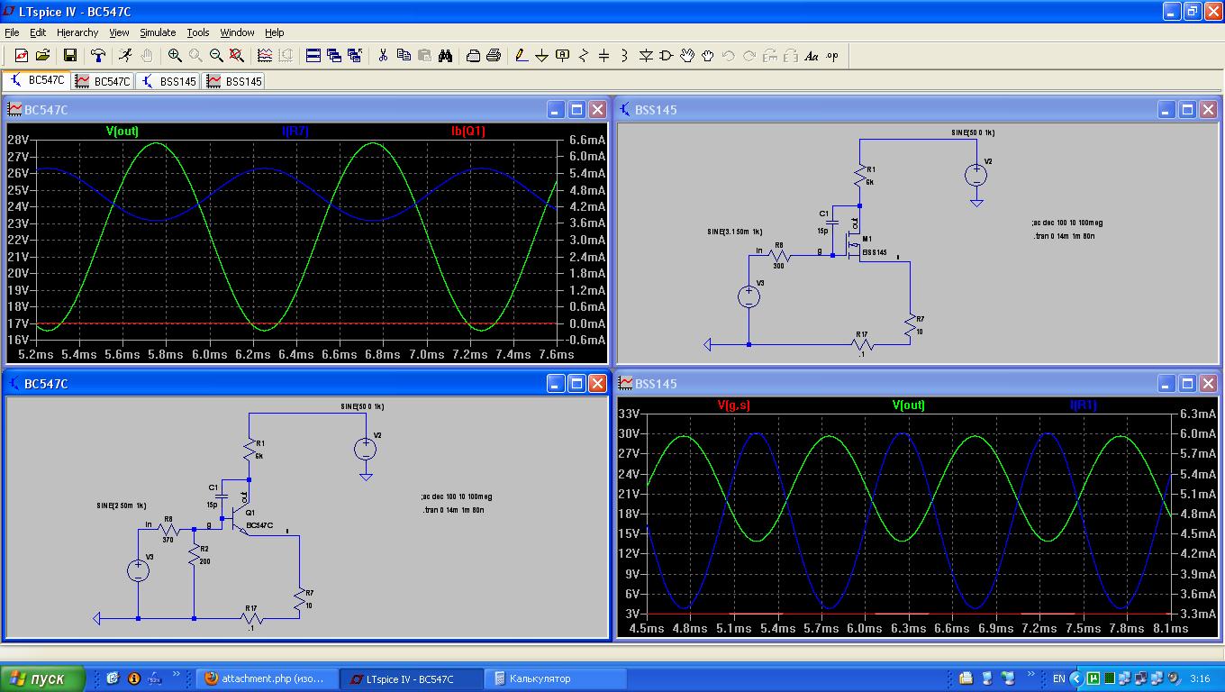

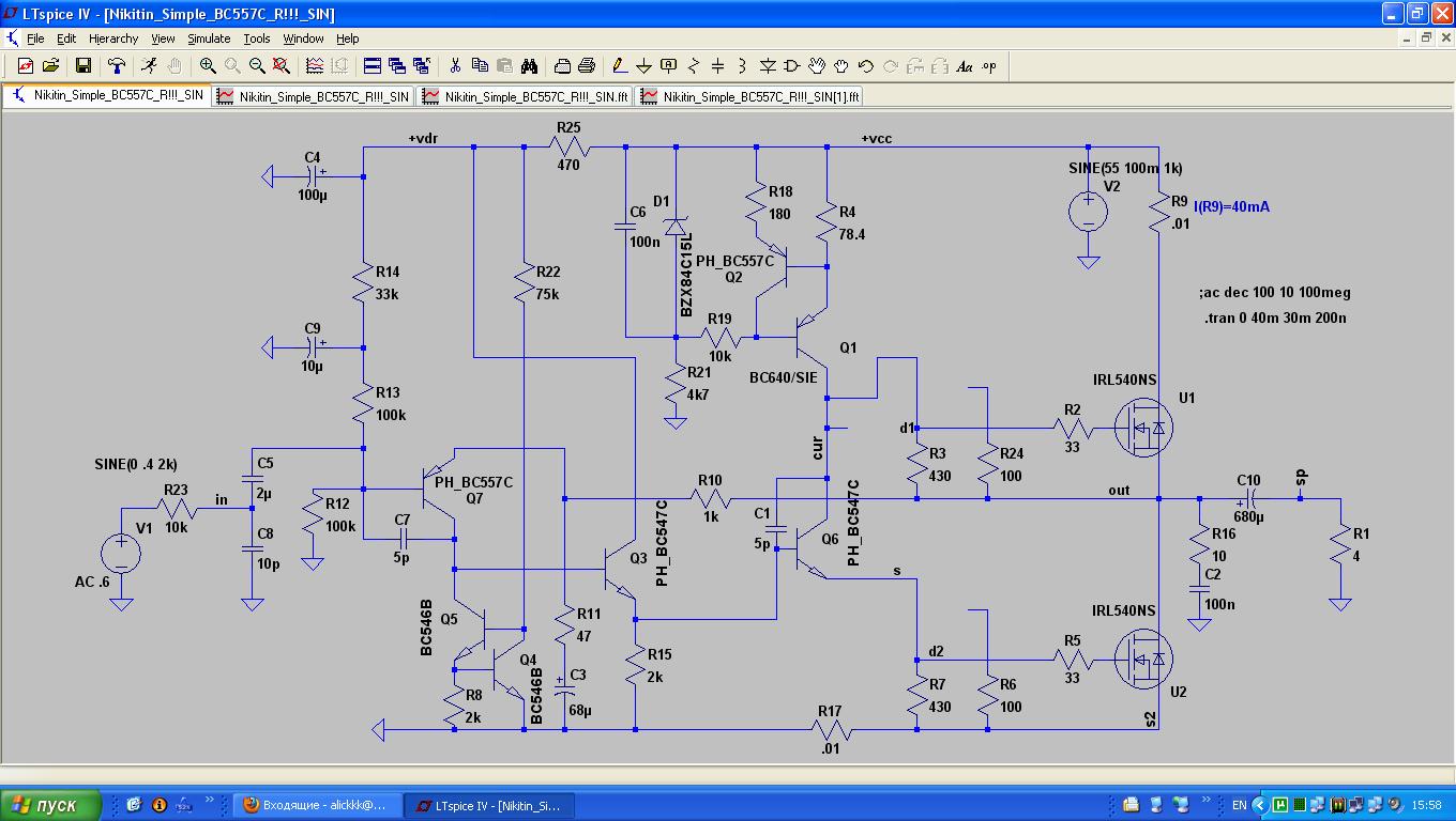

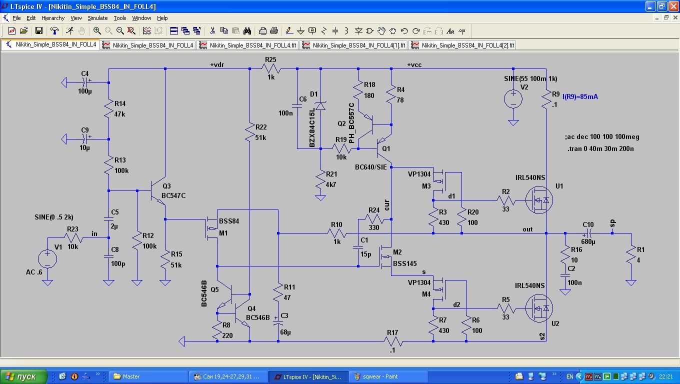

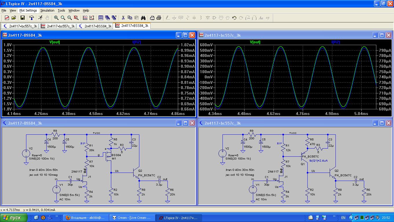

    Внедрение BSS-мосфетов уменьшает усиление схемы из-за меньшей крутизны в сравнении в биполярами.
    Опять у меня симулятор глючит? (см. рис)
    нижний IRF9510 организует стаб напряжения на эмиттере транзистора-расщепителя
    это повторитель... точнее УН...
    Последний раз редактировалось Alickkk; 09.06.2012 в 21:19.
    оно есть...
    Но, судя по тому, что Вы не хотите использовать дифференциальный каскад, отличие в сторону ухудшения?
    что ж тут странного, измерения проводились с замкнутой ОООС
    Странно то, что увеличение максимальной скорости нарастания усилителя с замкнутой ООС должно благоприятно отразиться на звуке.
    или не у меня?
    C коррекцией тоже всё ОК в пределах возможностей симулятора.
    спасибо Серый Мыш!
    Последний раз редактировалось Alickkk; 09.06.2012 в 21:18.
    Дони, не лезь в дебри...(с)
    14.01.2005
    Германия
    2,002
    с теми же транзисторами и 47 ом в истоке-эмиттере на 6к нагрузки имею усиление 100 на биполяре и 75 на мосфете при токе покоя под 2.8ма
    он был бы усилителем, если б не стоял в цепи , где ток от него не зависит. А если ток с мосфетом или без тот же самый, то и напруга на резисторах в затворах та же самая. то есть IRF9510 в схеме не усиливают больше чем при их отсутсвии. Остается то, что я написал выше...
    Ну а повторителем ( истоковым ) схема с общим затвором не была никогда.

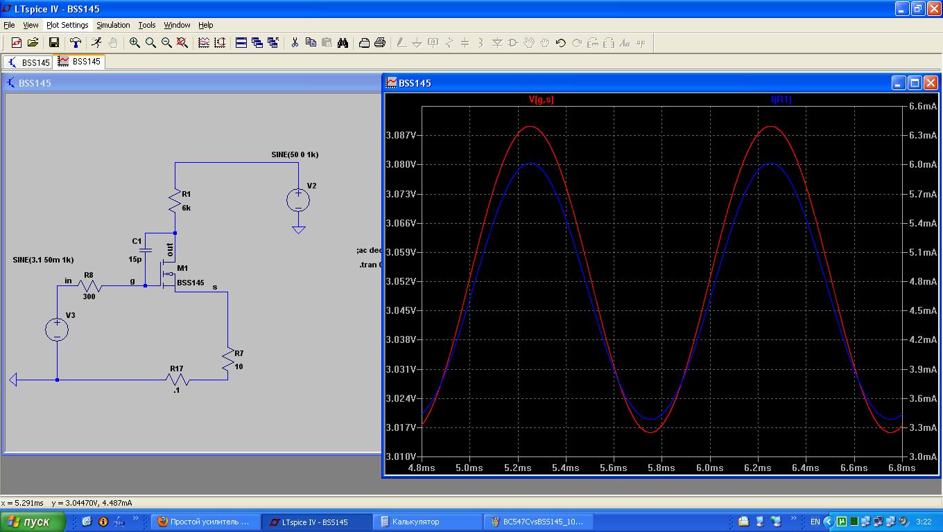

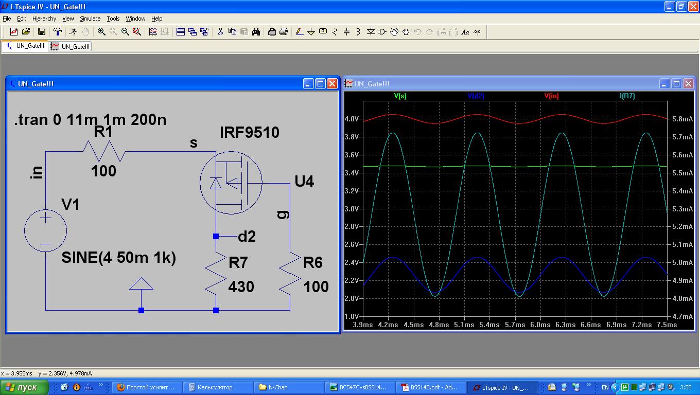

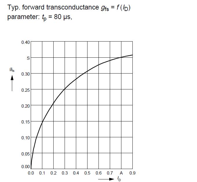

    как же не зависит? мы же подаем в исток, относительно заземленного затвора.
    (Это такой частный случай УН с общим затвором.)
    А сопротивление сток-исток включено последовательно с резистором(470R) и это сопротивление меняется в фазе с напряжением подаваемым на него, т.е. напряжение растет - сопротивление уменьшается. За счет этого происходит "надбавка" по напряжению... УН чистой воды...
    ... и 75 на мосфете при токе покоя под 2.8ма
    да, у меня на биполяре тоже 100 получается.
    на мосфете - 140
    полевики из разных партий?
    самое интересное, что крутизну можно посчитать из графика Id(Vgs) см. миниатюры.
    Получается 35mS, что не противоречит данным из даташита. К тому же разброс у разных партий может различаться на порядок!
ID:	158174   Нажмите на изображение для увеличения.
Название:	BSS145_S capture.JPG
ID:	158175   Нажмите на изображение для увеличения.
Название:	BSS145_S datasheet.JPG

    14.01.2005
    Германия
    2,002
    мы подаем в исток ток ( ну или часть тока от источника тока ) . Вопрос - какой ток вытечет со стока при условии, что в затвор ток не течет? я думаю не более чем "втекло". Какое при этом будет напряжение на 470Ом в затворе ? А при отсутствии IRF9510? Так что IRF9510 делают только "полку напряжения" - стабилизируют напряжение на своем истоке относительно своего затвора , правда тоже "хило", тк при токе покоя 5 ма крутизна мосфета еще "никакая". Но биполяр УНа чувствует этот стабилизатор своим эмиттером и добавляет трошки усиления по сравнению с вариантом без IRF9510. эта разница в симуляторе была видна как 0.002... против 0.003... % искажений - типичный блохомёт.
    мой из CDU/CSU , твой однако из коммунистов будет - очень усилительный однако.
    А серьёзно - нарисуй АЧХ при условиях - 47 Ом внизу и ток покоя 2.8 ма и при одинаковой нагрузке. Потом можно модели сравнить, если до этого дойдёт.

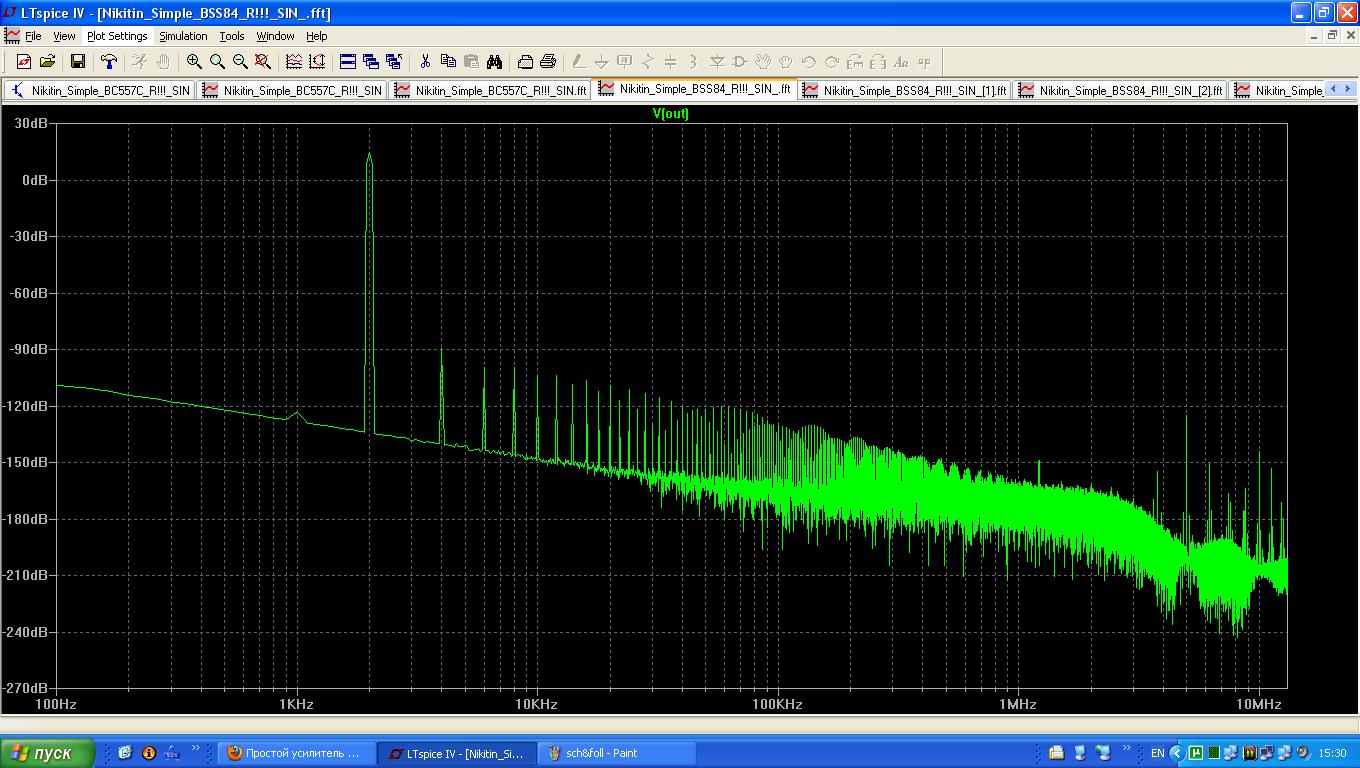

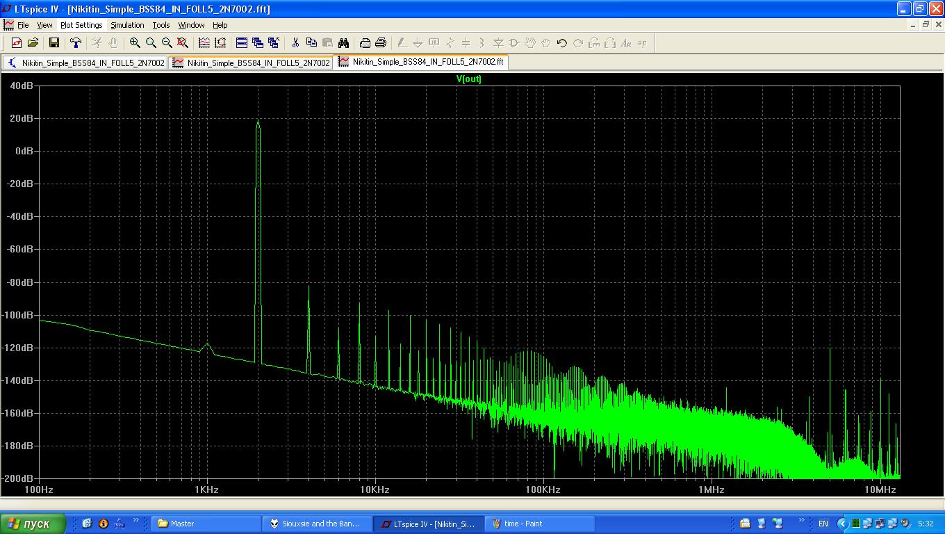

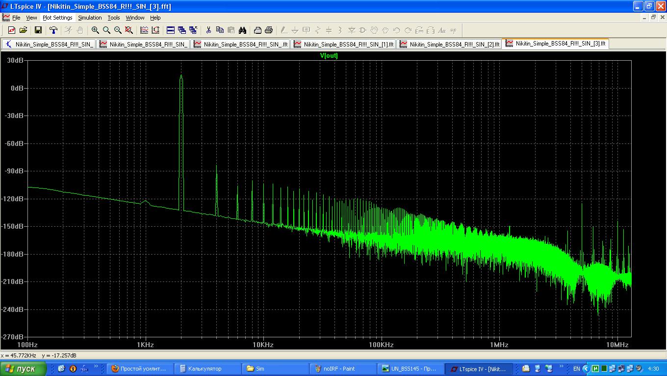

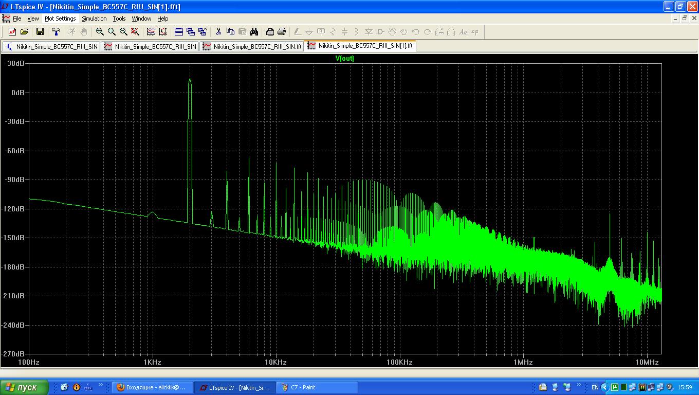

    ну да, при наличии IRF9510 амплитуда вых напряжения в 2 раза больше, чем без них... таки добавляет...
    Total Harmonic Distortion: 0.003379%
    Total Harmonic Distortion: 0.001317%
    в основном нечетные гармоники... см. вложения
    в 2 раза больше
    И это стоит свеч? добавь эмиттерный повторитель перед транзистором-рассщепителем - вот усиление обрадуется. Правда лучше pnp взять, чтобы перегрузки не подкачивали ток в базу транзистора расщепителя. Ещё может потребоваться много ума при настройке коррекции.

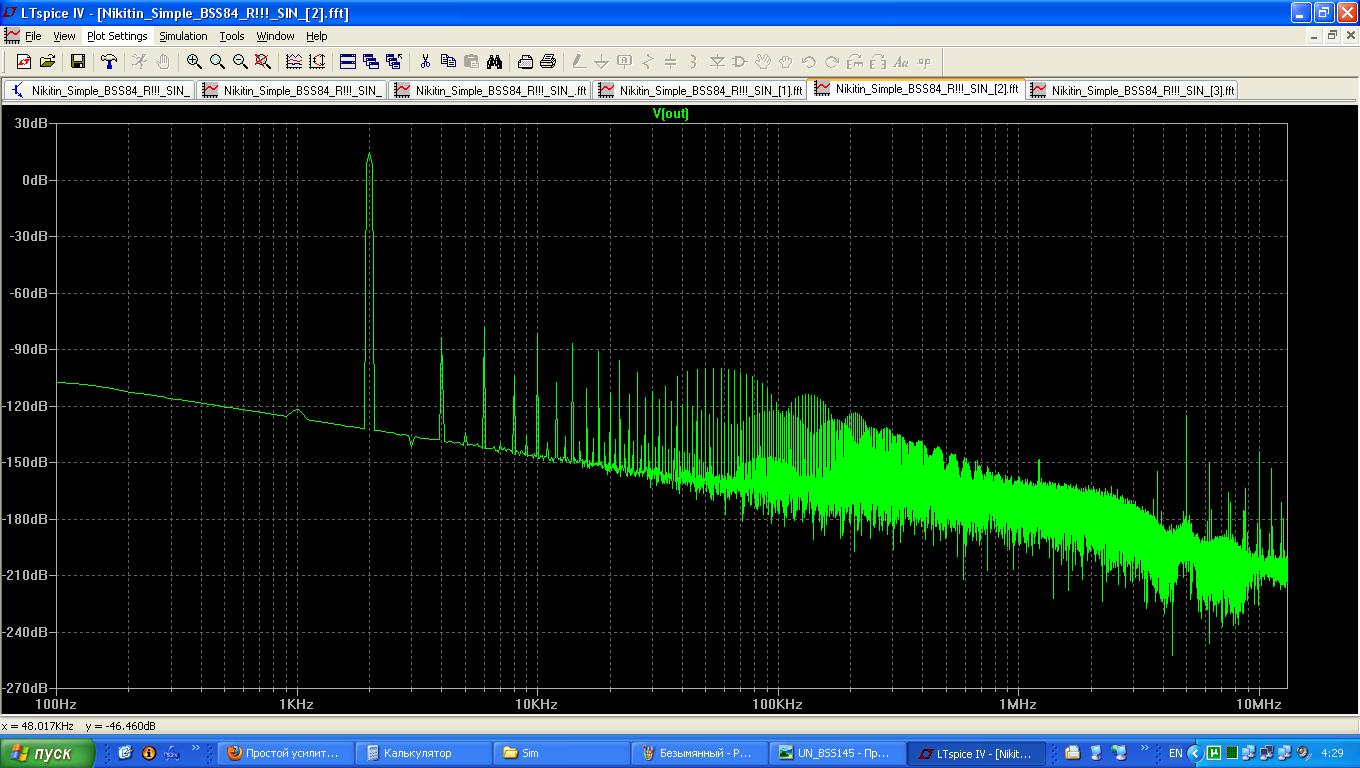

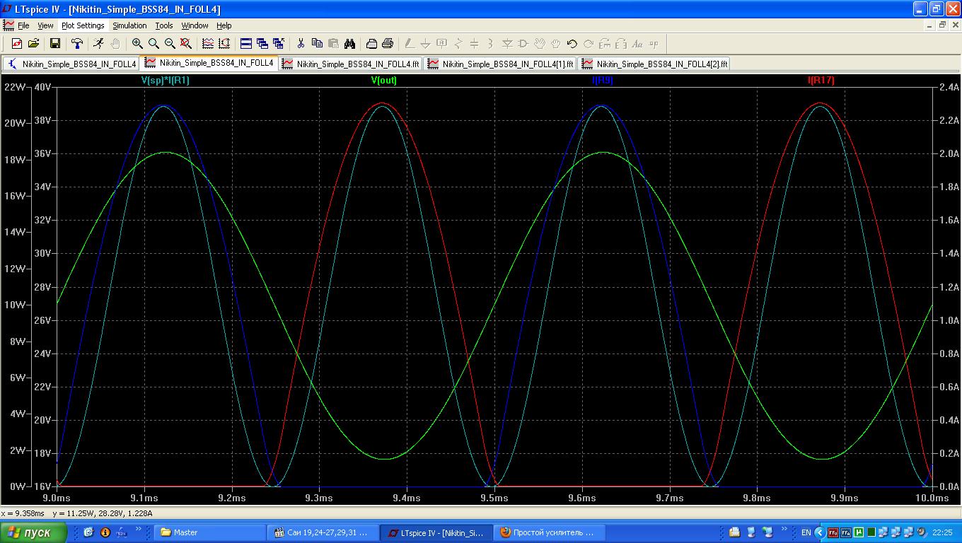

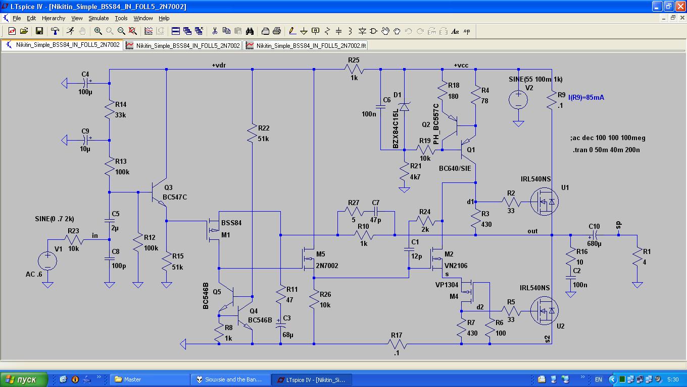

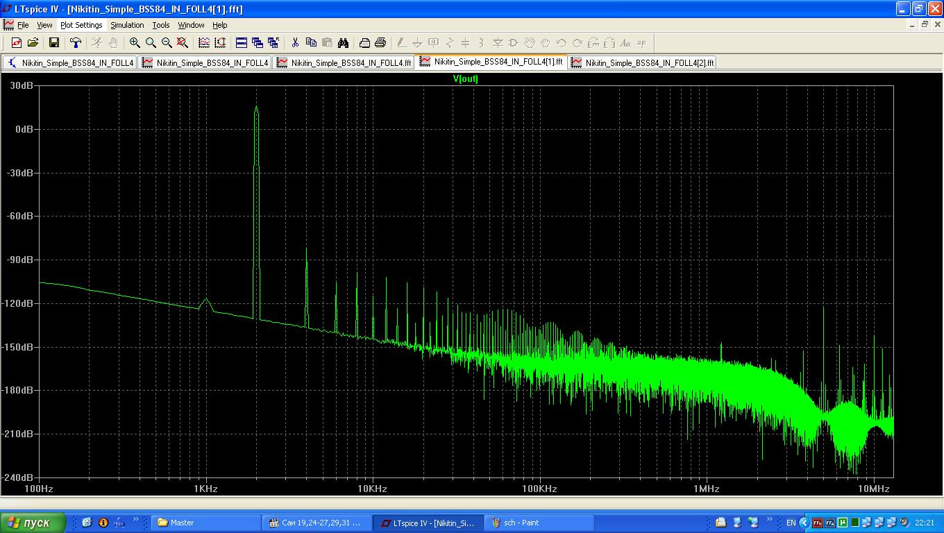

    это спектр без повторителя... с IRF9510, ткскзть эталон: Нажмите на изображение для увеличения.
    вообщем вот...Нажмите на изображение для увеличения.
ID:	158189 Нажмите на изображение для увеличения.

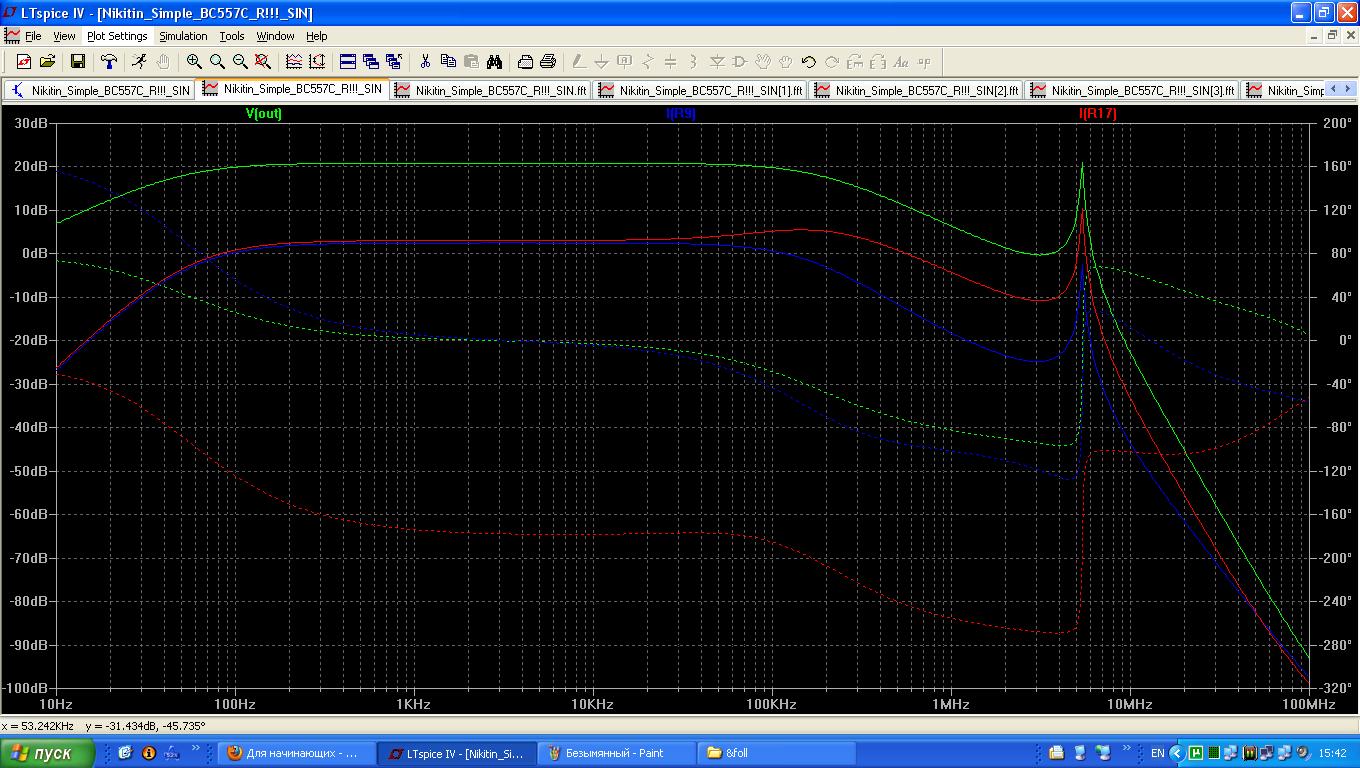

    ставишь на вместо Q3 bc547 - ловишь дикий возбуд...Нажмите на изображение для увеличения.
    увеличение C1 не спасает...
    а спасает C7! но спектр увы такой же...
    ЗЫ не спасает С7...
ID:	158192   Нажмите на изображение для увеличения.

    14.01.2005
    Германия
    2,002
    Я о том и говорил. Я тут тож пробовал разное - и повторитель перед расщепителем тока , и дополнительно Zetex-мосфеты вместо irf9510 - в сумме можно задрать усиление до 1000000 раз ( в оригинале под 100к раз), при этом искажения уходят за 0.0001% . Коррекция добавляется - форсирующий конденсатор в ООС и RC с базы транзистора УН-расщепителя на землю. Подробно не пишу, потому что схема и без всех этих примочек достаточно хороша, простое увеличение тока покоя дает то же уменьшение искажений. Потому всё имеет смысл только при вылизывании конструктива, компонентов схемы итп. Оно действительно надо? Да, при глубокоосных усилителях надо тщательно вылизывать режимы перегрузок-насыщений, там, где ООС обрывается.

    мы пойдем другим путем...
ID:	158291   Нажмите на изображение для увеличения.
ID:	158292   Нажмите на изображение для увеличения.
    Последний раз редактировалось Alickkk; 12.06.2012 в 19:26.
    лентяй
    Аватар для Alickkk
    30.12.2006
    Барнаул
    4,416
    не удержался...
ID:	158322   Нажмите на изображение для увеличения.
ID:	158323   Нажмите на изображение для увеличения.
