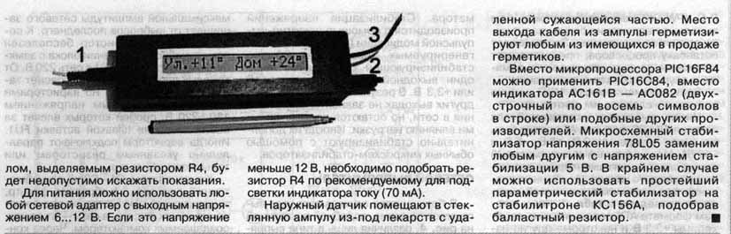

    Вот такая прогрессивная штука, на цифровых термодатчиках DS1821 была опубликована в "Радио" №5, 2002 г.
ID:	8260   Нажмите на изображение для увеличения.
