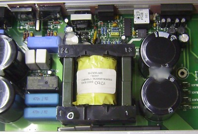

    Добрый день.Есть задача собрать ИБП для питания УНЧ с двухуровневым питанием.
    Изготовил макет-схема ИБП полумостовой инвертор без затей.Столкнулся с плохоустранимой помехой во вторичной цепи на часоте работы генератора(игольчатые импульсы с амплитудой 1вольт).Подскажите способ борьбы сданным явлением.Крайне важно снизить её величину-так как дает сбои в работе амплитудного компаратора усилителя

    Люди пытаются втолковать (пока безуспешно), что дроссель на феррите без зазора насыщается, отсюда и иголки.

    Помеха через ёмкости Радиатор - подложка идёт

    Теоретически да, но вот изделие UK на общем радиаторе и ключи, и диоды, и выходные транзисторы, разводка не ах, а "иголок" не видать. Там и дросселей по вторичке то нету.
    А не может при таком влючении диодов именно дроссель эти иголки и добавлять?

    Уважаемые пользователи форума-я не старовер и не упертый неуч как могло показаться.просто новичок в этой теме.
    По существу-у меня большие сомнения в адекватной работе трансформатора.Сразу не обратил внимания на межобмоточную емкость.Измерение её с помощью E7-22 дало величину 300пф.А осциллограф которым наблюдаю TDS2002 c полосой 60мгц.Может кто даст хорошую ссылку по изготовлению транса с минимальными паразитными параметрами

    valeron, у вас первичка тоже фольгой умотана? Тогда емкость первичной обмотки (не межобмоточная!) получается запредельной. При переключении стойки полумоста и перезаряде этой емкости неизбежен резкий шлепок амплитудой в несколько ампер, транзисторы потеют и с помехами вон чего. Желательно, по возможности, всячески снижать эту ёмкость. Самое верное дело – однослойные обмотки. И с эффектом близости в таком случае проблем меньше, в вашем случае этот эффект не очень сильно выражен только из за довольно тонкой фольги. Градиенты токов и напряжений полезно снижать, поэтому прислушайтесь к предыдущему оратору, если стабилизация необходима, тогда LLC очень хороший вариант.

    Мне кажется LLC не для новичка. Там трансформатор - ключ к правильной работе всего БП. Не просто будет сделать.
    В схеме выше выпрямитель сделан не правильно! Уверен на 90% что причина именно в этом. Каждая полуобмотка является паразитом (не выполняет никакой работы) более 50% времени. Зачем вообще делить обмотку на две части, если половинки эквивалентны! Надо их просто запараллелить, потери в обмотках уменьшаться в 2 раза! Однако каждое плечо (положительное и отрицательно) как и сейчас будут получать энергию со входа только каждый второй такт.
    Если БП со стабилизацией, то должен быть правильно сделан выпрямитель и должен присутствовать правильно рассчитанный ДГС с 4-мя обмотками. Только в этом случае можно добиться ripple напряжения порядка 100мВ и ниже.
    Если БП без стабилизации, то ДГС не нужен совсем.
    В теме написано "Помеха" топикстартер понимает что это значит?
    Про щупы поговорили... Остается именно ripple напряжения который появляется при наличии большого ESR конденсаторов, либо больших бросков тока через конденсаторы, либо и того и другого вместе. Чтобы убедится что это не наводка , шумы и т.п. Следует прицепить 10-100нан керамический кондерчик к щупам осциллографа как можно ближе к экрану, т.е. посадить кондер на щуп примерно так как на картинке Королькова. Можно просто взять коаксиальный кабель без делителя. Если 1 вольт остался значит это ripple, если исчез, то это просто наводка на щуп, цепи и т.п. Это первое, что надо было сделать. А далее думать как бороться.
    Гадания форумчан в течении двух страниц бесполезны если не изучать вопрос... так как вариантов может быть миллион!

    Насоветовали много, да. Но для начала, действительно, как уже отметил Bulich, нужно выкинуть ферритовые кольца после выпрямителя, да и сам выпрямитель нормальный сделать. Феритовые кольца опосля однополупериодного выпрямителя своим насыщением могут не 1В. а и 10В иголок давать на раз-два.

    Добрый день всем кто пишет в мою ветку.Хочу еще раз покаяться в неопытности-ну виноват.В прототипе усилителя по ошибке принял за токовый трансформатор,дроссель(очень похож на транс т.к две обмотки мощная и токосъемная).в общем БП там работает в резонансном режиме со всеми вытекающими.А у себя в качестве датчика тока применил AS-102 от Talema.Получается я ключи коммутирую жестко-отсюда и вч.мусор

    Минуточку 100-150мВ это стандартная амплитуда выбросов напряжения для БП с дросселем на выходе т.е. настоящим ШИМом. 100мВ это не плохо, это норма. Однако при каком выходном токе эти 100мВ имеются? С ростом нагрузки они чуток увеличиваются.
    Стандартным решением для снижения этих 100мВ является установка LC фильтра по каждому напряжению. Вставьте 4 фильтра и посмотрите на данный шум еще раз. Дроссель порядка 5-10мкГн и емкость порядка 220мкф и выше в зависимости от доступного места.
