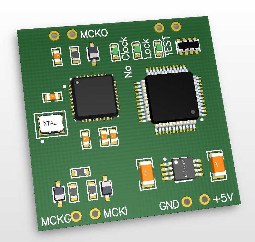

    Накидал плату простого варианта без регистров реклока.
    Входы с одной стороны, выходы с другой.
    28 х 28 мм, при таком размере будет заметно горячим. Возможно, будет иметь смысл ставить деталями/штырями вниз и лепить радиатор на обратную сторону

    Завсегдатай Аватар для Максим
    24.03.2004
    город у моря
    2,169
    По умолчанию Re: Создаем Чистюлю, или как забыть о нужде обратной синхронизации.
    Если чипы одинаковы по высоте - можно радиатор прямо на них и деталями вверх. А вариант с вертикальным размещением модуля - все коммутации с одной стороны - не получается?
    Аватар для Electrovoicer
    03.06.2009
    СПб
    758
    чипы по высоте не одинаковые, да и Rja получится великовато. Учитывая наличие thermal via, выгоднее сделать односторонний монтаж и еще один плэйн на боттоме - отводить на него тепло, к нему же лепить радиатор при необходимости.
    вертикальное размещение возможно, но пока не нравится. покручу еще...

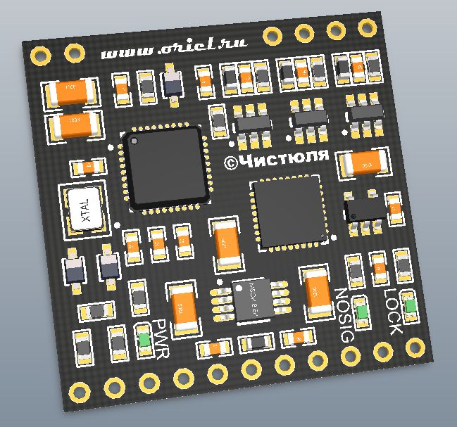

    Удалось добавить три регистра реклока не наступая на горло песне.
    Ради этого поставил процессор в QFN.
    У регистров собственный стабилизатор питания и персональные LC-фильтры.
    Размеры те же - 28 х 28 мм
    24.03.2004
    город у моря
    2,169
    Ну вот, например, имеем четыре сигнала - DATA L, DATA R, WCK и BCK. Либо реклочить все, либо только WCK. И что делать с тремя регистрами? То ли одного не хватает, то ли два лишних...
    Я бы всё-таки ограничился одним регистром...
    03.06.2009
    СПб
    758
    ну а кому-то надо пропустить все сигналы i2s - MCLK, BCK, LRCK и DATA...
    думаю, что 3 регистра - оптимально. к тому же, компоновка выходит идеальная.
    входы неиспользуемых регистров нужно будет заземлить
    Только голоса народа за такое количество регистров не видать. Может, стоит прикрутить к теме голосовалку по количеству необходимых регистров?
