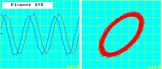

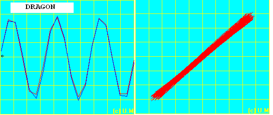

    Проделал небольшой эксперимент. В сквозном режиме на разных деках подавал на запись моно сигнал 15 кГц и тут же на воспроизведении регистрировал расхождение фаз. По своим следам так сказать.
    На всех деках азимут на графике танцует. Танцует даже у Дракона, но у него единственного танцы вокруг правильной точки. Меньше всех дрожал азимут у Aiwa 009 и Pioneer А9Х.
    Красный цвет может быть как левым так и правым каналом, я за этим не следил.
    Если я не ошибаюсь в своих выводах, то хороший сэндвич это редкость и дискретные головы рулят. Конечно данных для выводов маловато, поэтому прошу всех поделиться своими собственными результатами.
    Aiwa 6900
    Aiwa 009
    Pioneer A9X
    Dragon
    Хотелось бы узнать как такое лечить и возможно ли?
