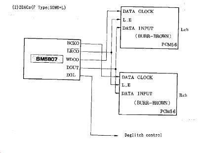

    По умолчанию Re: Помогите разобраться с ЦАПами PCM56P
ID:	143452вот я нашел это в даташите на sm5807

    Наверное из-за этой особенности в даташитах на соответствующие R-2R цапы TI (PCM56, PCM58, PCM61) не приводится схема прямого включения к ЦФ.
    За то в даташитах на ЦФ встречаются примеры включений...Так как же их включать??? Имеется в ввиду пцм56-58
    03.06.2009
    BLR
    3,997
    Потому что у некоторых ЦФ (например NPC) на выходе выполняются описанные выше условия.
    Поэтому SM5803 - пожалуйста, а DF1704 - не покатит.
