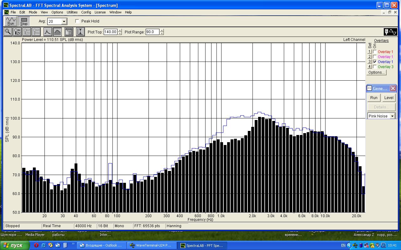

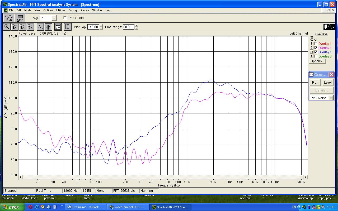

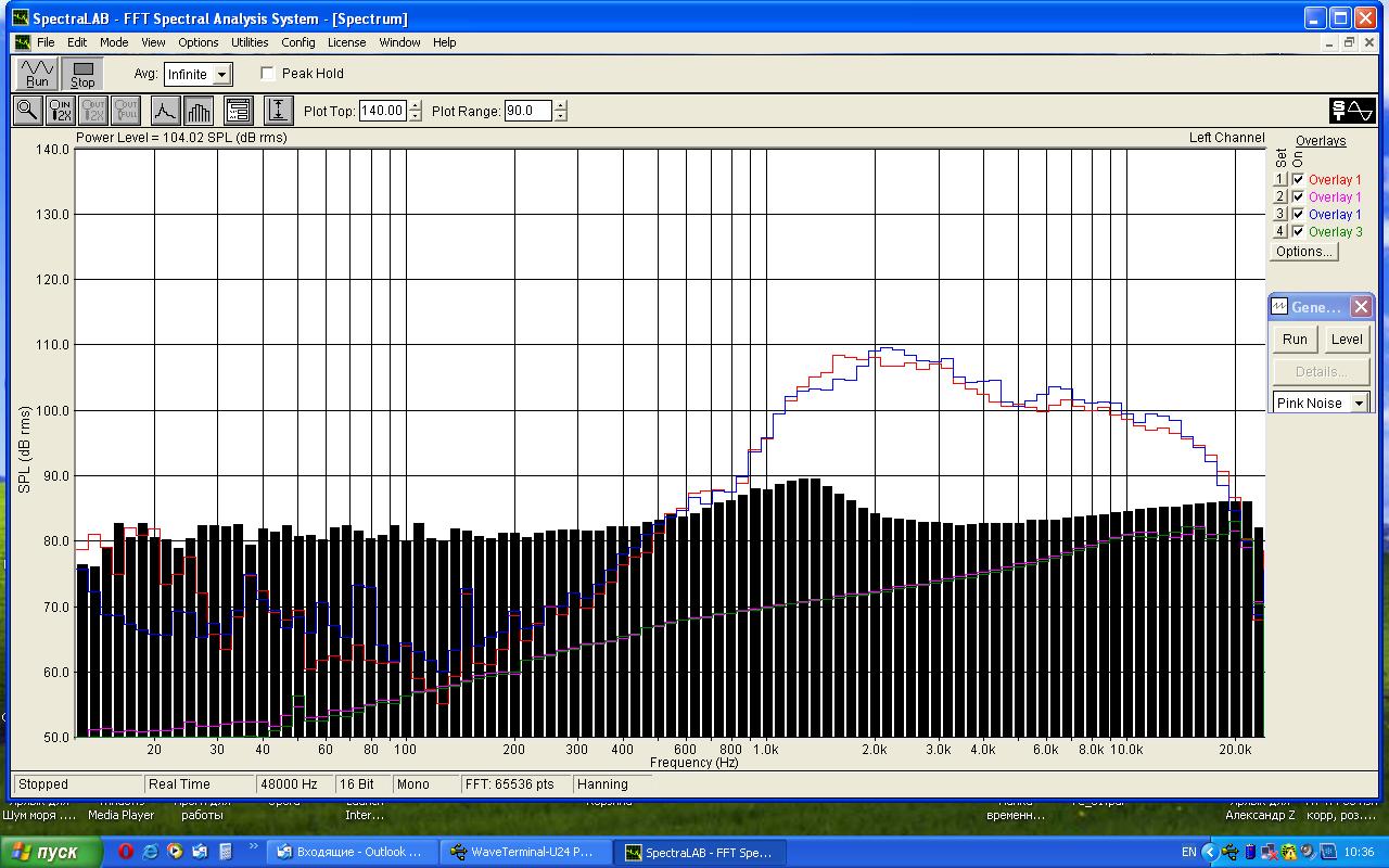

    Есть забавная пищала от Пи-Аудио, РСТ-300, там 28-мм купол вставлен в огромную"тарелку"-волновод , 20 сантиметров диаметром и она-съёмная, остаётся обычная пищала купольная, и я это дело промерил в сборе и отдельно, сейчас отыщу.
    Чёрный забор- пищала без нахлобучки.Средняя картинка- пищалка через 6.8мкф.Крайняя справа- ачх обоих экземпляров и импеданс.

    Кривущее хоть с волноводом, хоть без.

    Очень много пищалок с именно такой собачьей ачх.И это не самое страшное, фильтром такое выправляется на раз. Правда, чаще за счёт потери чутья.( Если не применять 3й порядок, там можно слегка задрать рухающий верх. )

    По умолчанию Re: ВЧ в рупорном оформлении
    Средняя картинка- первый порядок, 6.8мкф кондёр. С 1800 реально можно стыковать.
    А если первым с 4 кил- полочка завалится влево. Но это нормально.

    Насчёт искажений-фигзна. На низу этот купол может колбасить не хуже чем без этого волновода, мерить нужно.Сама эта пищала престранная, непонятно, ради чего такой изврат.Хотя, судя по ачх- можно стыковать с 2 кил запросто, что для купола- задача непосильная.
    Я сочиняю в основном для тихой домашней прослушки, нет там проблемы превышения хода диффузора, можно любые странные решения применять и всё катит.

    Вы слишком серьёзно воспринимаете мои приколы. Я сам только шёлк , максимум-пластик, принимаю за материал для пищалы.Но идеально ровной ачх не встречал ни разу.
