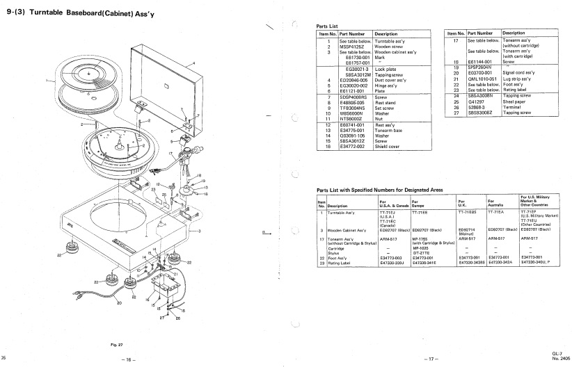

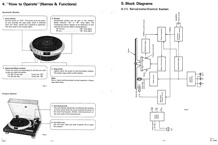

    Ага - в огороде бузина, а в Киеве дядька .
    1. Все началось с того что, по вашему, AnimeSlave, все продавцы мануалов "обманщики", а кончилось тем, что "обманщик" я !
    Ну абидна, просто . Ну ввела в меня в заблуждение буковка "a" (JVC QL-7 мануал был действительно скачан моим знакомым), а увидев на www.owner-manuals.com наименование JVC QL-a7, я по-памяти, (опрометчиво) заявил про то что этот мануал отсюда и был скачан. Каюсь (на самом-то деле, откуда скачан - я еще не узнал, но я это-таки узнаю ).
    2. Но, уважаемый автор темы, не будем уходить от основного её лейтмотива: я вот заявляю, что продавцы мануалов никакие не "обманщики". Поскольку в ремонте JVC QL-7 я принимал некоторое участие , данный мануал есть и у меня. Не имея права, без согласия скачавшего, разместить сервис мануал (JVC QL-7, Nr. 2405) на том же www.vinylengine.com, я выкладываю здесь сканы 4-х (несущественных) листов из этого мануала, а именно: с. 1, (1-ю страницу часто можно нахаляву увидеть в "превью", поэтому добавил еще) с. 4-5, с. 10-11, с. 16-17.
    Следствие продолжается!
