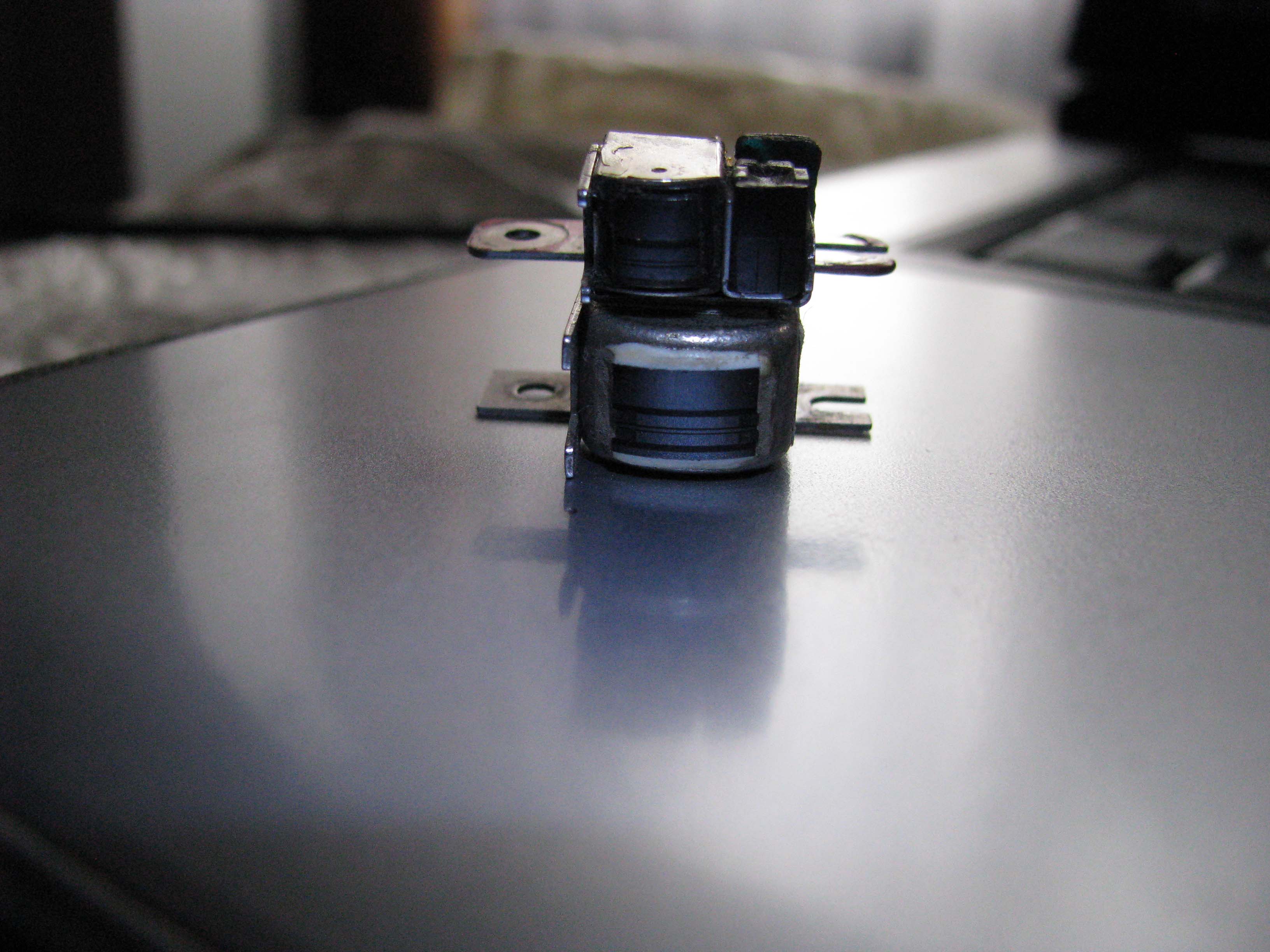

    Если посмотреть Нажмите на изображение для увеличения.
ID:	137764 в сравнении с обычной головой, то фетровая подушечка прижимает плёнку не совсем в рабочем состоянии головы ГУ и ГС.
    Частый гость Аватар для Lanman
    19.03.2003
    139
    По умолчанию Re: Голова для деки AKAI GX-32
    Я извиняюсь, а в чем вообще прикол такого конструктива головки?
    ------Так дешевле, одна и та-же головка что для реверсной что для нереверсной деки.
