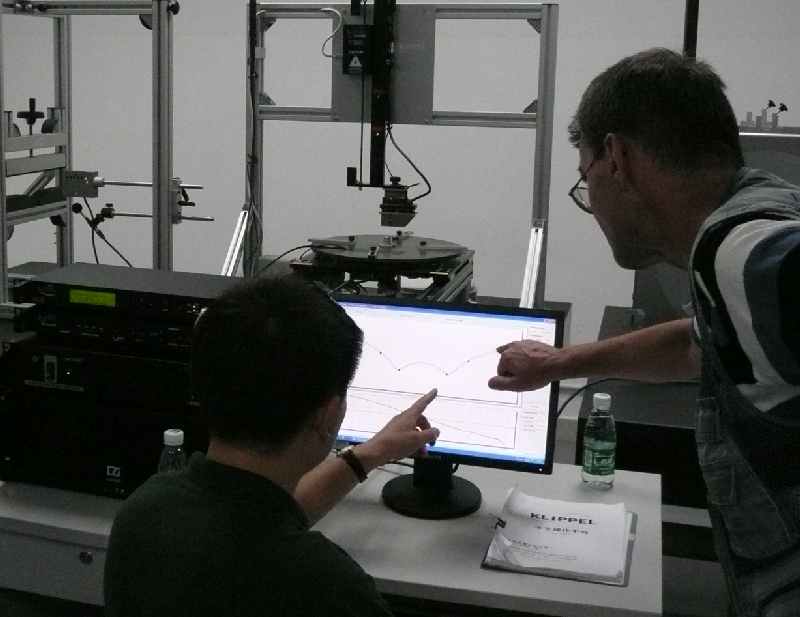

    не ожидал таких глубоких откровений здесь, просто с идеями Клипеля и его прибором имею регулярный контакт по работе - без этого анализа никто никуда не двигается, однако поток сознания, который тут изложен никакого отношения к действительности не имеет, вреден и вообще ИМХО не к добру
    Согласен.
    Почти. В том смысле, что к действительности оно имеет только немного меньше отношения, чем сам анализ Клиппеля. Потому как это просто прочтение его-же результатов.
    Это ведь не Вам ответ был, а человеку который к Клиппелю апеллировал. Такая апелляция без конкретных примеров - это просто "натурфилософия" - штука "гуманитарная" и допускающая любое трактование, по желанию говорящего.
    А рассказ о том как же именно дин может работать подобно ТК все так-же хочется услышать
