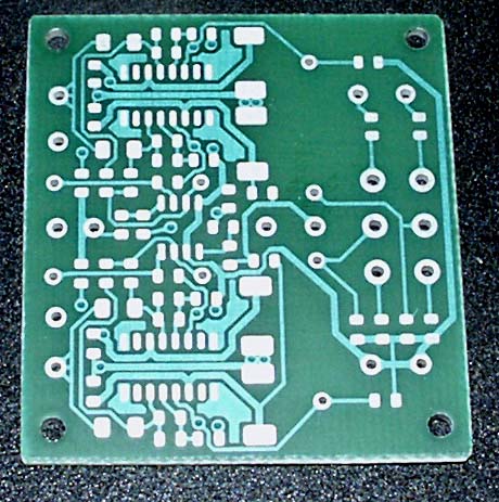

    Регистрация не подтверждена Аватар для AXE
    22.03.2005
    437
    По умолчанию Re: Винил корректор
    Цитата Сообщение от igorkuz
    и в частности кто на каком слушает
    Слушаю на разных. Сейчас с С.Агеевым (sia 2) сделали новый. Только спаял. В выходные - будем мерить и отслушивать. Пока,для затравки, даю фото печатной платы. Как "старый интриган" заодно выкладываю и новый УВ кассетного магнитофона с ушным усилителем. Расположены по порядку озвучания.
ID:	7643   Нажмите на изображение для увеличения.

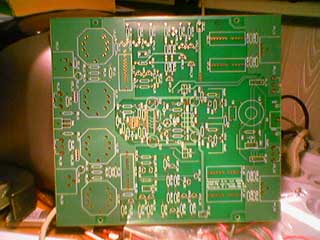

    05.03.2004
    5,529
    Тогда вот печатка моего корректора
