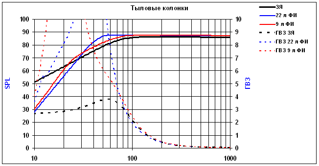

    1. В принципе, почеиу бы так не делать.
    2. С другой стороны, у ФИ настроенного низко, плохое ГВЗ. У ЗЯ в этом плане гораздо лучше. После того, как у меня 4 колонки ЗЯ поиграли без саба (фронты от 40 Гц, тылы от 60), саб с его ФИ (саб слабый - Свен-620 изрядно твикнутый) показадся "гудящим ящиком)
    3. L-pad имеет сопротивление ниже, но необязательно намного. Поэтому на емкости сильно не сэкономишь.
    Игорь, а продемонстрируй-ка графики на сей счет

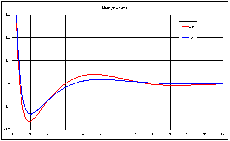

    06.09.2004
    3,248
    По умолчанию Re: Наконец новые колонки. Корпуса от Ньютона. Динамики Visaton+Vifa
    Что-то было такое в моделях... Если честно, лень повторять.
    Ну вот если бы не лень-матушка, увидел бы что все с точностью до наоборот Мы с funny the rat этот вопрос как-то поднимали и разговаривали тут

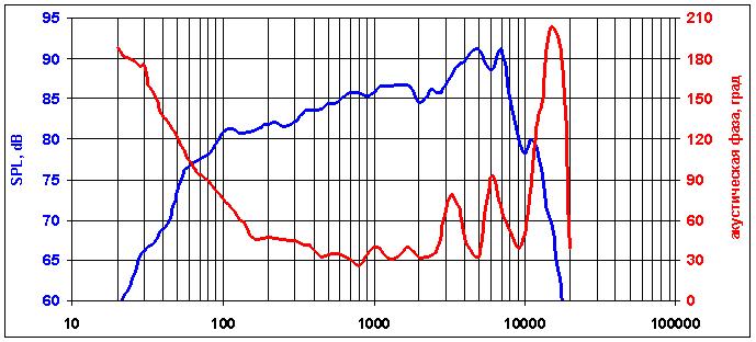

    Кстати, добрые люди подсказали. На сайте Визатона есть програмка с базой данных по динамикам. Программа кривая, но в базах есть мои динамики, их параметры, АЧХ SPL, АЧХ импеданса, ФЧХ электрическая и акустическая! Вот экспорт из нее. Там явно что-то происходит на 2,5-6 кГц. И ватерфолл плохой. Давить нужно, однозначно...

    У ФИ ГВЗ больше, чем в ЗЯ - там же в тоннеле резонансные явления, значит им нужна накачка энергией (переходный процесс в колебательной системе). А это занимает пару периодов - отсюда и затянутые басы.
    Вот раскопал модель центральной колонки - первая и вторая картинки - АЧХ, ФЧХ, ГВЗ и импульс. Это не в принципе, а для моих динамиков в их корпусе.
    А для тылов сеодня смоделировал. Получилось, что "на автомате" (LSPCad кнопкой "Квик бокс") выдает корпус 22 литра. Это мне многовато. Мои 9 литров получаются только настройкой ФИ намного ниже, наверное этоимел в виду StarIK. Но тогда АЧХ ФИ повторяет АЧХ ЗЯ, а ниже - падает даже быстрее! И при этом еще и ход диффузора больше!
    Везде ГВЗ у ФИ хуже. А при "заниженной" настройке все преимущества пропадают, а недостатки остаются.
    И еще. Что-то LSPCad мне не нравится - в ящике 9 литров на частотах ниже 5 Гц ГВЗ получилось отрицательным! Где-то, видимо, пропадает физический смысл у формулы, а она используется...
