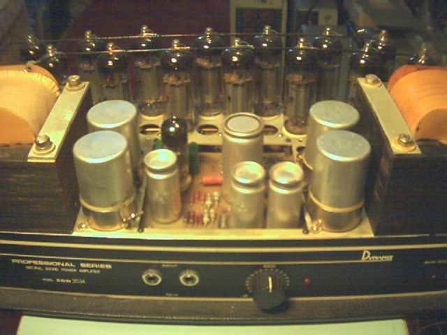

    Гоша, у этих ребят хитрая система питания выходного каскада.
    Выходной каскад питается напрямую от сети. Гальваническая развязка выходного каскада от остальной схемы обеспечивается междукаскадным трансформатором. Сетевой трансформатор обеспечивает только накальное, экранное и маломощное анодное напряжения.
    [ADDED=WP]1137408752[/ADDED]
    Потому сетевой трансформатор такой маленький.
    Ты точно знаешь, или гипотетически? Поскольку силовик не такой-уж и маленький, ватт 400...600 с него можно поиметь.
    А междукаскадные трансформаторы они куда спрятали? Небось туда-же, куда и фильтрующие электролитические конденсаторы ? То, что там стоит - жалкие потуги для 2х400.

    Я подобный усилитель от этой конторы уже раз ремонтировал.

    Скажи тогда, зачем на передней панели под решоткой спрятаны два тумблера? к ним идет три провода.. и кудато в пучек уходят.. ЗХ зачем, выключаешь звук пропадает! нафига это хрень?
    Кстати, выходные трансы питаются от сетевого, большого по одному проводу.

    Кто сталкивался с подобным усилителем ? Выход РР на 14 шт. 6П44С. Пред и фазоинвертор на КР544УД2. После них драйвер на 6Н6П. Все детали советские. Работает но хрипит. Микросхемы сильно греются.
    На переде написано:
    DS600________________________________Dynamis
    PROFESIONAL SERIES
    NATURAL SAUND POWER AMPLIFIER
    MODEL ESW3034
    Достался из клуба раенного центра. На нем была коробка из ДСП как на концертной колонке (обтянута дермантином с чемоданными углами)
    Думаю переделать полнастью на лампы

    Усилок похож на самопальный, но в конторе делали. Трансы сами мотали. Похоже на какой-то концертный усилитель для большого зала. Это вовсе не значит что качественный. Судя по мостам КЦ405 под руками ничего получше не было да и вентилятор старой конструкции. Отсюда вывод что усил делался вероятно еще в СССР.
    Конденсаторы тоже типично советские. Скорее всего усил на заказ сделан каким-то КБ.
    Ну в общем.. не было печали и вот купила баба порося...
