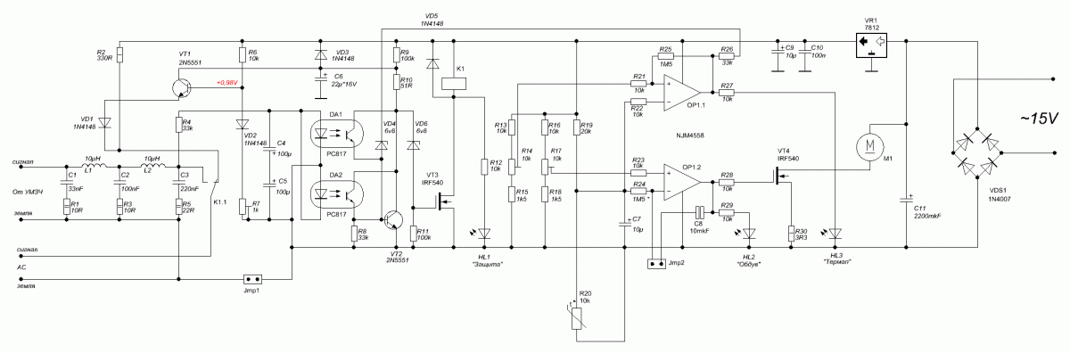

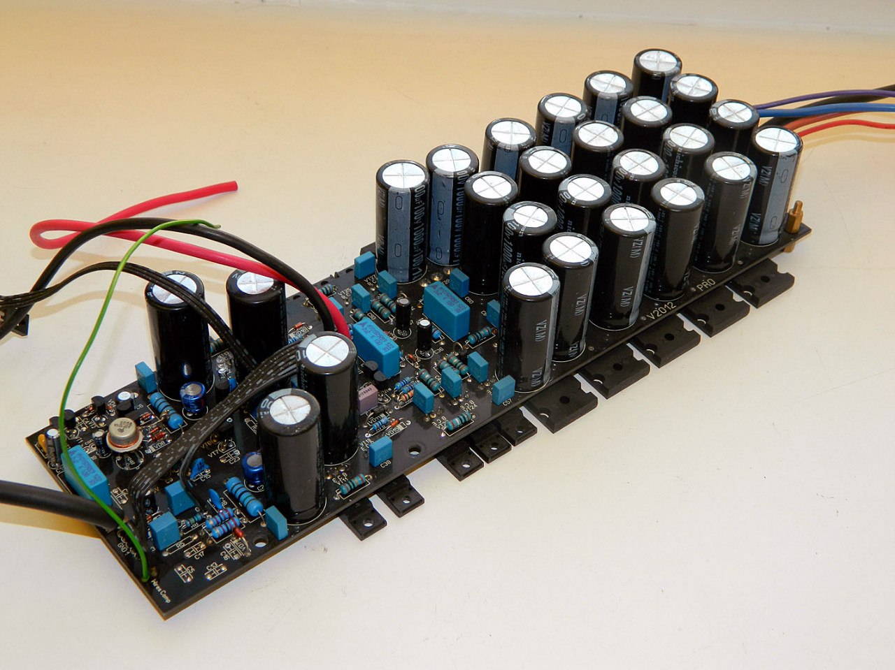

    По умолчанию V. 2012 PRO.
    Следующая версия мощного композитника.
    Концепцию каскадов УНа с ОЭ не обсуждаем-она придаёт оттенок звучания, "делающий" звук аппарата.

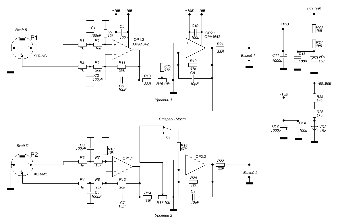

    В аттаче схема в 6м С-плане, чтобы не нарываться на ограничение размера картинок движком форума.

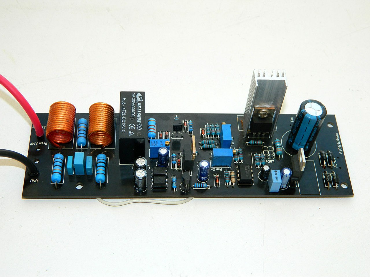

    И вот такая надстроечка в виде отдельной платки будет.
    Схема успешно запущена, из настроек-ток покоя и...всё. Подводных камней и возбудов при 100% корректном монтаже из исправных деталей не обнаружено.
    Файлы обновлены, в чертежах - устаканенные номиналы.

    bavepa, как правило, платы усилителя не находятся на свету. диоды в интеграторе включены встречно-параллельно, следовательно, возможная ЭДС скомпенсируется. Но ничто не мешает поменять их, например, на 1N4007 в чёрном пластике.

    dekko, Совершенно верно! Однако лучше сразу заложить детальки, с которыми этих траблов не будет, поэтому вопрос bavepa полезен.
    Ещё такой вопрос к пользователям концертников, кто заглядывает в ветку: существует мнение, что лимитер целесообразно делать отключаемым, оставляя лишь индикатор пиков. То есть пик отображается, но усиление не меняется. Это бывает нужно, когда требуется "придавить" звуком, несмотря ни на что. Мнение не моё, так вот-есть ли смысл ставить переключатель или бессмысленно? ИМХО, на задней панели ему есть резон найти место.

    Посоветуйте пожалуйста чем можно заменить оптопару AOP124 чтоб не потерять "музыкальности" - я с ними как-то слабовато знаком.

    Есть возможность выполнить этот узел (VCA) на ЛМ13600\ЛМ13700 по аналогии с QSC, однако я не хочу этого делать именно по этим же соображениям -
    Искажений у такого лимитера будет побольше.
    Есть фирменная оптопара VTL5C3 - https://www1.elfa.se/data1/wwwroot/a...s/07536501.pdf
    Analog Optical Isolators have found wide use as control elements in
    audio circuits because they possess two characteristics which no other
    active semiconductor device has: resistance output and low harmonic
    distortion. AOIs often exhibit distortion levels below -80 db when the
    voltage applied to the photocell output is kept below 0.5V.
    одно дело если мы сами будем за пультом, а если дать усилитель приятелю ? - спалит или пищалки или усилитель, проходили не раз.

    Хорошая работа, кидать в сущности нечем, пара вопросов:
    1. "Двойная" коррекция C33 и С29 и тут же С32 и С30 - как рассчитывалась и зачем? Напрашивается, что C33 и С29 это чисто коррекция, а C32 C30 АЧХ формируют для стыковки с ОУ?
    2. Резисторы R58 R59 кажутся лишними, ничего, кроме роста приведенного ко входу искажений они не добавляют.
    Аватар для waso
    28.04.2008
    Новокузнецк
    2,347
    По умолчанию Re: V. 2012.
    Оно опробывалось в железе с LM318, которая шустрее, чем ОРА134 и имеет более высокую частоту второго полюса . То есть С33 и С29 - это коррекция УНа по Миллеру, а С30, С32 формируют спад АЧХ УНа, чтобы не приходилось чрезмерно увеличивать емкостную нагрузку на УН С35, которая выполняет ту же роль, по сути, только без коррекции искажений через местную ОС. Вхолостую, скажем так. В ПРОшнике было 300 пФ на землю, но аналогов С30, С32 не использовалось.
    Стабилизируют нагрузку усилителя напряжения. В принципе, наилучший случай был бы, когда бы их не было вообще - тогда УН работает на ВК как генератор тока. И внутрипетлевое усиление при этом наибольшее из возможного. Посмотрю в железе, как будет устойчиво работать. По симулятору всё ну уж слишком красиво. Если будет устойчиво работать без резисторов - в финале укажу по 100 кОм, это вполне приемлемо.

    а C32 C30
    коррекция на опережение, хотя я думаю что тоже лишние они

    Посмотрел без С30, С32, тоже вроде работает, но запас по устойчивости становится меньше.
