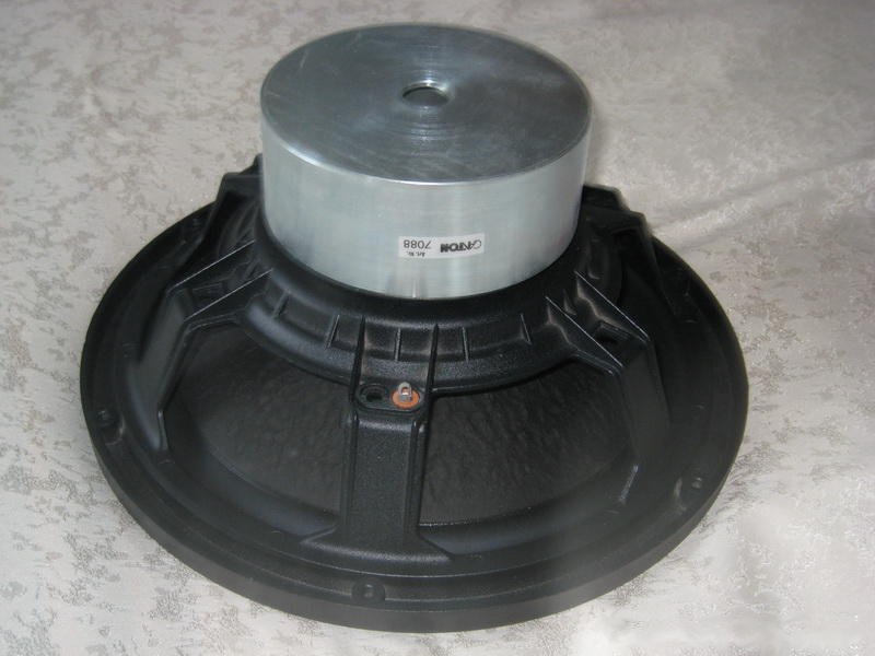

    А фото дина можно?Это не он случайно https://forum.vegalab.ru/showthread....=1#post1349506
    21.07.2011
    13
    По умолчанию Re: Сабвуфер на дине Canton W310
    Да, вот фотки динамика
