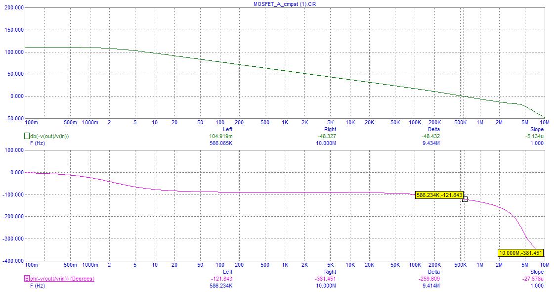

    По умолчанию Класс А с ОООС на N-канальных полевиках.
    Входной каскад - ДК на Шиклаи, что позволяет минимизировать тепловые искажения.
    Усилитель напряжения и выходной каскад - почти JLH на полевиках.

    По умолчанию Re: Класс А с ОООС на N-канальных полевиках.
    которая 41 кб весит. Выброс никак не устранить
    Не думаю, что никак. Я минимально скорректировал чтобы колебаний на ПХ не было, если так было бы в железе - уже хорошо.
    Серый Мыш, кажется, писал, что амплитуда выброса не должна превышать десяток процентов, кажется. Откуда информация - ?
    Можно и поаккуратнее сделать, здесь главное принцип.
    В той схеме нет разделительного конденсатора. А ФНЧ убирать нельзя, он является частью ОС. Выброс на ПХ будет и при 60-ти градусном запасе по фазе. И разве это плохо? Вот график петлевого усиления при нулевом смещении. Видно, что запас по фазе как раз 60 градусов, как и должно быть в идеале.
    Да амплитуда выброса не есть самый удобный показатель. Показатель - количество колебаний. При 45-ти градусном запасе - это одно колебание. При 60-ти - всплеск и затухание (апериодический процесс). При 90 градусах - просто плавный выход на полку.
    Цитата Сообщение от Mepavel Посмотреть сообщение
    Что касается усилителя с ОУ. Так у него вообще неизмеряемые искажения.
    А характер звучания скорее всего будет определяться этим ОУ. (исхожу из своего небогатого опыта по композитникам)
    Хорошо это, или плохо -?
    Надо ставить хороший ОУ. Причём большинство ОУ имеют минимум искажений при амплитуде выходного напряжения (Aвых_оу) не более 3-4 вольта, далее THD резко растёт. Причём не так важно, на какую нагрузку работает этот ОУ (600, 2 кОм или 10 кОм).
    Поэтому желательно так проектировать усилитель, чтобы при максимальной амплитуде выходного сигнала Aвых_оу не превышала вышеуказанных значений. А это сделать очень сложно.
