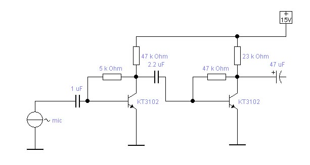

    Сделал недавно пробный вариант микрофонного усилителя. В принципе работает. Но интересно узнать, что можно добавить, как можно сделать ещё лучше и т.п. Микрофон динамический. Одно из услшовий- питание должно быть однополярное. С двухполярным питанием я сразу бы сделал всё по другому. В общем у кого какие есть соображения по улучшательству этой конструкции. Схему прилагаю.

    вместо резюка тогда лучше делитель, как в первом каскаде, стабильнее будет.
    Попробую. В принципе мысль такая была. Кстати, а чем лучше вариант без конденсатора и резистора коллектор-база? Частотная характеристика лучше?
    И что это будет?
    А похоже конец транзистору... Попробовал я уже.

    Делай такой и не "парься" - усиление 100, Uвх до 20мВ, Rвых = 2кОм, если грузить на 47кОм полоса по низу какие то герцы (единицы), по ВЧ больше 200кГц (можно и порезать), питание фантомное.

    А без питания фантомного можно сделать? Это через конденсатор к эмиттеру второго транзистора? Или так не пойдёт?

    По умолчанию Re: Микрофонный усилитель
    Цитата Сообщение от Olegyurich
    Цитата: Сообщение от Gerbil Znam
    если базу соединить с эмиттером, то по резистору в коллекторе первого тр-ра потечет и базовый ток второго, и, значит, он будет открыт. Тогда и резистор "база-коллектор" не нужен и емкость. Третий тр-р включите так же.
    И что это будет?
    Описка, с коллектором, конечно.
    [ADDED=Gerbil Znam]1135845542[/ADDED]
    m.s.n, фантомное питание необходимо для упрощения модуля, у вас же усилитель будет рядом с микрофоном
    [ADDED=Gerbil Znam]1135845728[/ADDED]
    Если базу присунуть к эмиттеру, получим первый какад как эмиттерный повторитель. А почему получается пипец тр-ру, это надо разобраться, не исключено, что у него в базе резистора не было ;)

    Если засунуть усь в корпус микрофона, то потребуется ещё и батарейка (или кабель с лишним проводом питания), фантомное питание позволяет обойтись без этого путем "утаскивания" нагрузки в пульт (где есть +15), линия остается двухпроводной (на схеме нарисована с разрывами).
