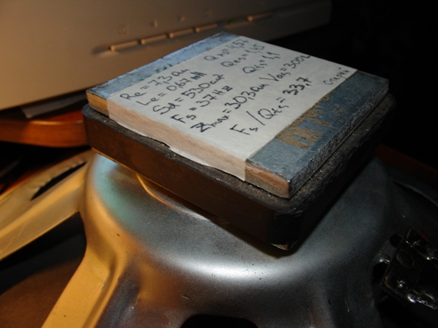

    Друг выдернул из своей акустики пару неизвестных древних широкополосных бумажных динамиков на жёстком подвесе диаметром 30 см и притащил мне на проверку. Причина - неудовлетворительное звучание акустики. Гудят, говорит. Акустика - большая напольная двухполоска сколоченная из буковых ступенек, толщиной 40мм. Высота акустики 1м, ширина 60см, глубина 40см (примерно). Пищики стоят бумажные, похожи на наши старые 1ГД круглые. Оба пищика сдохли при невыясненных обстоятельствах. Да и фиг с ними, суть не в этом. Я измерил Т-С параметры, получилось следующее:
    Fs=39,7 Hz
    Qms=7
    Qes=1,52
    Qts=1,27
    Vas=363 L
    Zmax=41 Ohm
    Le=0,67 mH
    Re=7,3 Ohm
    Sd=530 sm2
    Вопросы к специалистам по широкополосам и вообще к акустическим людям: оно вообще играть может с такими параметрами? Можно ли как-нибудь понизить добротность? Поможет ли им вообще хоть что-нибудь? Гофр промазан чем-то вроде силиконового герметика. Было ли так изначально или это чьи-то ручки-змейки намазали - не знаю.

    Mosfet, менять нафик, а вот пару магнитов прилепякать - обязательно! Затрат денег и труда - зеро, а добротность хоть чуть, но упадет, без ухудшения чего либо.

    Магниты, кстати, довольно сильные. Катушка примерно 2,7 см в диаметре.
    НАДА!
    От, бл . Я ж не против, только какой магнит надо? У меня есть пара круглых от каких-то НЧ. Их надо клеить, чтоб отталкивались, кажется? А чем клеить? Вон он какой, северный олень (С)

    Думаю, в твоих измерениях есть погрешности, т.к. при уменьшении жесткости всегда происходит увеличение эквивалентного объема (это из определения понятно - больший объем воздуха дает меньшее сопротивление при том же изменении объема), а у тебя наоборот - уменьшение.

    Погрешности всегда есть, куда ж без них. В данном случае, резонансная частота обработанного динамика на воздухе понизилась с 39,7 до 37 Гц, а с грузом в 50 граммов осталась той же - 23 Гц. Может жёсткость не уменьшилась, а просто возросли потери в центрирующей шайбе из-за большой вязкости касторки?
