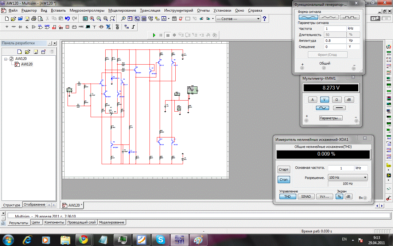

    По умолчанию Re: Electrocompaniet aw120
    отчет!!!
    просимулил входную часть(до с5) но вместо 2sa1358 и 2SC3421(моделек не нашел) поставил BD139, BD140
    на вход подал синус размахом 0.8В питание +-55В
    на выход повесил резик(типа нагрузку), скажу прямо, самые низкие искажения получились(0,009%) при нагрузке(номинал резика) 3.3к но размах выходного напряжения получился 8,273В, при нагрузке в 2к получается 0,015%, при 3к 0,011%, при 6к 0,033% и 14,962В, при 8к 0,087% и 19,861В, при 10к 0,183% и 24,699В, при 15к 7,324% и 33,973В... дольше больше....
    файлы прилагаю
    В полной реальной схеме на выходе преобразователя U->I вообще ни какого выходного напряжения не будет, потому-что нагрузкой является инвертирующий вход усилителя со 100% обратной связью, поэтому эти измерения не корректны.
    Нужно моделиорвать полную схему.

    Цитата Сообщение от Shurik Посмотреть сообщение
    Все, что левее параллельной ОС - буфер
    Ни какой это не буфер, в данном случае это преобразователь напряжение-ток, у него на выходе практически "0" сигнала (напряжения), весь ток преобразователя идет через резистор ОС.
    Вобщем это - усилитель с токовым управлением и 100%-ой ОС.
