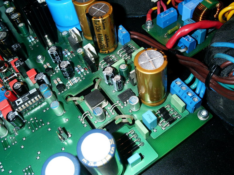

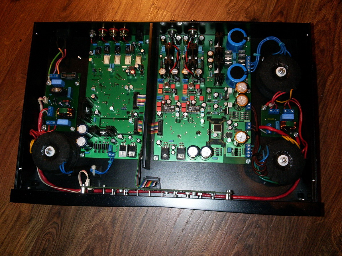

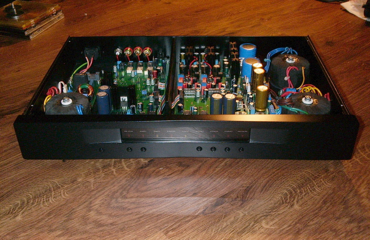

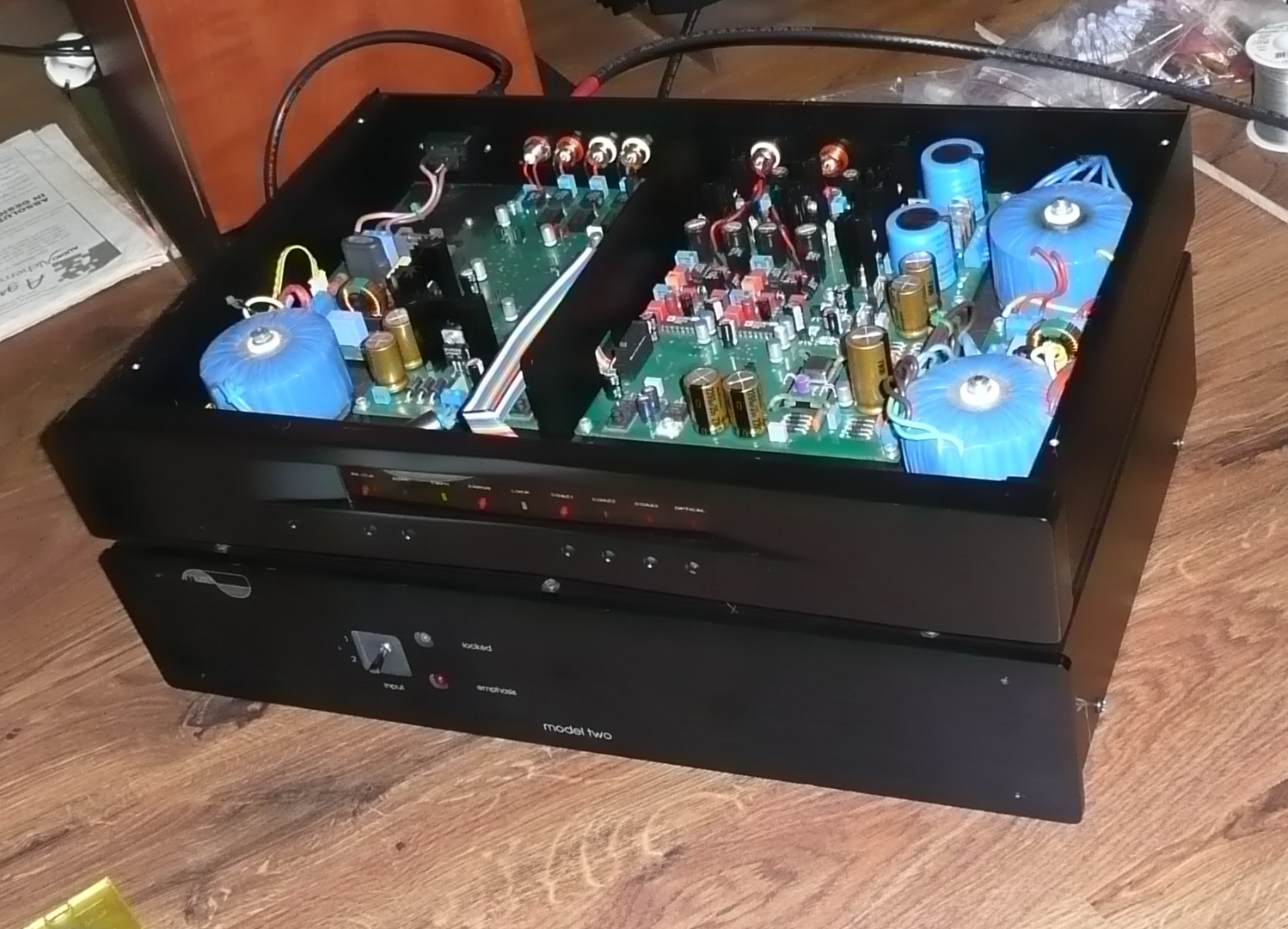

    Этот ЦАП был сделан достаточно давно, я его даже показывал по частям, но в процессе слушания некоторые моменты изменялись, схема немного модифицировалась. Около года все работает без изменений, за это время аппарат удалось дома, не спеша, сравнить с внушительной кучкой промышленных ЦАПов- результатом я весьма доволен.
    Сделано для работы по SPDIFу для двух разновидностей источников- поддерживающих внешнюю синхронизацию и обычных (в этом случае активизируется ASRC на AD1896). Схемы и фото прилагаются

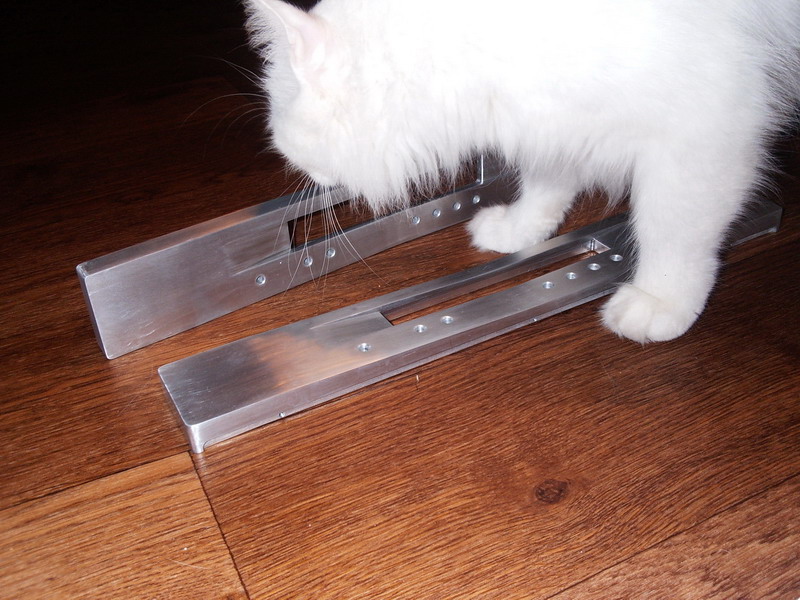

    Цитата Сообщение от Deniss Посмотреть сообщение
    А цап тоже Cat*s edition или он в этом проекте участия не принимал?
    Без моих зверюг ни один проект не обходится Просто фото такие получились. Впрочем... добавил еще одно.

    Можно вопрос не по теме? Вижу корпус у вас из алюминия, по крайней мере передняя панель, вы сами красили корпус или это порошковая краска? Просто иногда возникает трудность покрасить алюминий, плохо краска держится даже с грунтом. Отлично получилось!
    Аватар для vd_two
    07.04.2007
    Мариуполь
    1,165
    По умолчанию Re: DAC на AD1862
    Почему не по теме? В устройствах со смешанными сигналами конструктив и компоновка играют не меньшую роль, чем схемотехника
    Самый лучий (и самый недорогой) вариант для алюминиевых сплавов- порошковая покраска, ей и окрашен сам корпус. Иначе нужны специальные подтравливающие грунты и прочие малярные хитрости- именно так сделана передняя панель, тут нужно обращаться к спецам по окраске автомобилей.
    Тут важен один момент, качественная порошковая покраска обеспечивает прекрасную электрическую изоляцию деталей корпуса после сборки, поэтому сопрягаемые поверхности защищаем от краски, для этого есть специальный термостойкий скотч.
    Если оно красиво, так оно красиво
    Владимир один из немногих здесь, кто доводит свои конструкции до ТАКОГО состояния.
    Многим промышленным устройствам до этого уровня, как до луны ползком.
    Спасибо Сергей! Но тут есть и твоя заслуга, Белый на фото принюхивается к черниговским запахам
    Quod scripsi, scripsi
