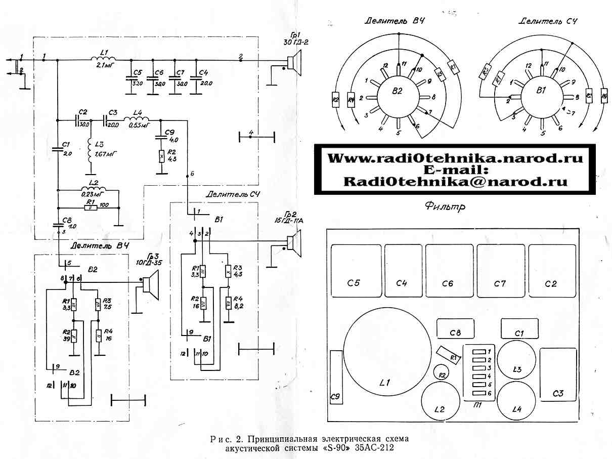

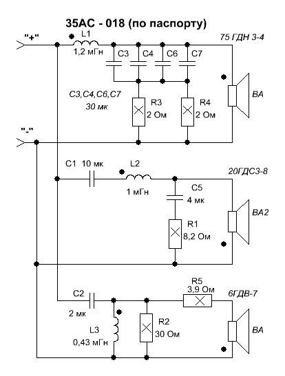

    Цитата Сообщение от Zmen147 Посмотреть сообщение
    Я вот подумал, а может вообще все комплектующие поставить от С90 (Фильтры, и динамики СЧ, НЧ, ВЧ)
    Нет, только если дины одинаковы.
    У меня на схемах они разные. В Амфитонах СЧ и ВЧ лучше чем в С-90.
ID:	114642   Нажмите на изображение для увеличения.

    Цитата Сообщение от Ромик Посмотреть сообщение
    А откуда такой набор? Может ещё и ящики от С90 есть?
    Хех.. Есть и ящик! Возможно это покажется глупым, но мне Амфионы больше нравятся на вид, вот потому и иду на такие жертвы.
