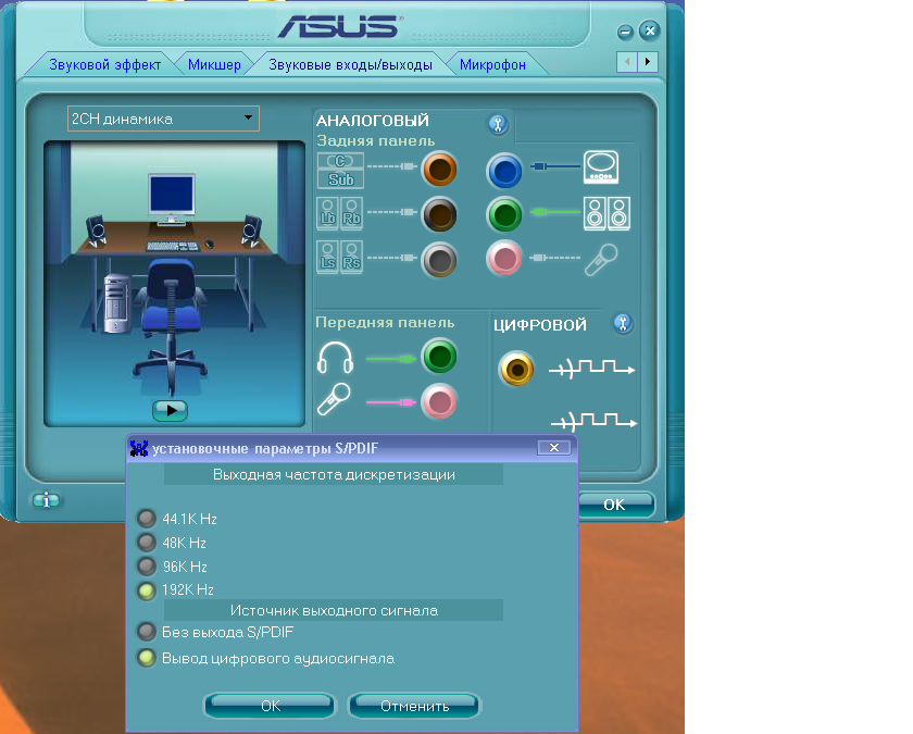

    Кто нибудь подскажет, как в SpectraPLUS установить полосу измерения 96 кгц?
    Интегрированная звуковая карта Realtek HD Audio.
    В диспетчере выбрал частоту дискредитации 192кгц. В настройках SpectraPLUS ( Sampling Rate) 192000гц.
    А измерения идут только до 48кгц.

    По умолчанию Re: Как пользоваться SpectraLab ?
    Justas, попрорбуйте прежде чем включать спектралаб, закрыть все лишние приложения, включая в контакте и аську
    08.03.2007
    Украина Южноукраинск
    113
    Попробовал. Не помогло.
    Аськами и вконтактами не пользуюсь
    03.08.2005
    Киров
    6,166
    Она бывает раздельно ставится для ЦАП и АЦП
    08.03.2007
    113
    Ну это наверное в более навороченных.
    В моей только это
    Скорее всего 192К только для цифры. А аналог не более 96К.
    Когда ставишь "Без выхода S/PDIF", SpectraPLUS сам не даёт выставить полосу более
    48кгц.

    1,132
    Не встречал встроенных кодеков, которые имели бы 192КГц АЦП. Даже в приличных внешних картах не всегда стоит 192 КГц АЦП.
    Денис.
    08.03.2007
    113
    Вы правы. Нашёл спецификацию на кодек.
    Все ЦАП поддерживает частоту дискретизации 44.1k/48k/96k/192kHz
    Все АЦП поддержка частоты дискретизации 44.1k/48k/96k 16/20/24-bit
    S / PDIF-Out поддерживает частоту дискретизации 44.1k/48k/96k/192kHz
    Не видать мне полосы в 98кгц

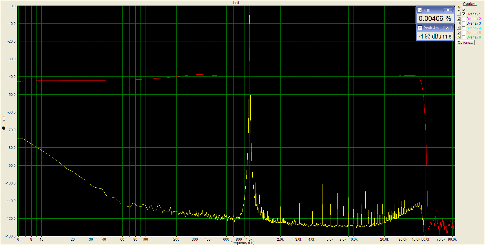

    16.12.2007
    Васильков
    Заметил следующее: при изменении параметра FFT изменяется положение графика по уровню. Т.е., например, вход соединён с выходом, генератор свип-тона, 155мВ, FFT=16384 - график располагается примерно вдоль -19 дБ. Меняю FFT на 65536 - график располагается примерно вдоль -31 дБ. На белом шуме разница меньше - примерно -55 и -60 дБ соответственно. А на 1 кГц разницы нет... Не пойму, как размер FFT может влиять на уровень на графике? Какой размер FFT выбирать? Хочу обмерить фонокорректор через анти-RIAA цепочку...
    Кстати, кое-кто мне намекал, что в Spectralab можно анти-RIAA сэмулировать и обмерять корректор без всяких анти-RIAA цепочек (которые тоже вносят свои шумы и искажения). Кто знает как это делается? Я не смог найти...
    21.08.2012
    msk
    33
    У SpectraLab неплохой хелп:
    Power Spectral Density
    The Power Spectral Density option causes the analyzer to normalize the spectrum to a 1 Hz bandwidth. This is used for making noise power measurements. For instance, when measuring a noise signal without the PSD option selected, the amplitude will change with FFT size and sampling rate. Using the PSD option, the resulting amplitude will be independent of FFT size and sampling rate.
    You can select between Units / Sqrt(Hz) or Units^2/Hz. Units^2/Hz is most often used.
    You should select Linear amplitude axis scaling and narrowband frequency axis scaling when using the PSD option.
    Note: The PSD option is used for noise type signals; it is not accurate for sinusoid (tonal) type sigals.
    Сама опция находиться в Меню "Scaling"
