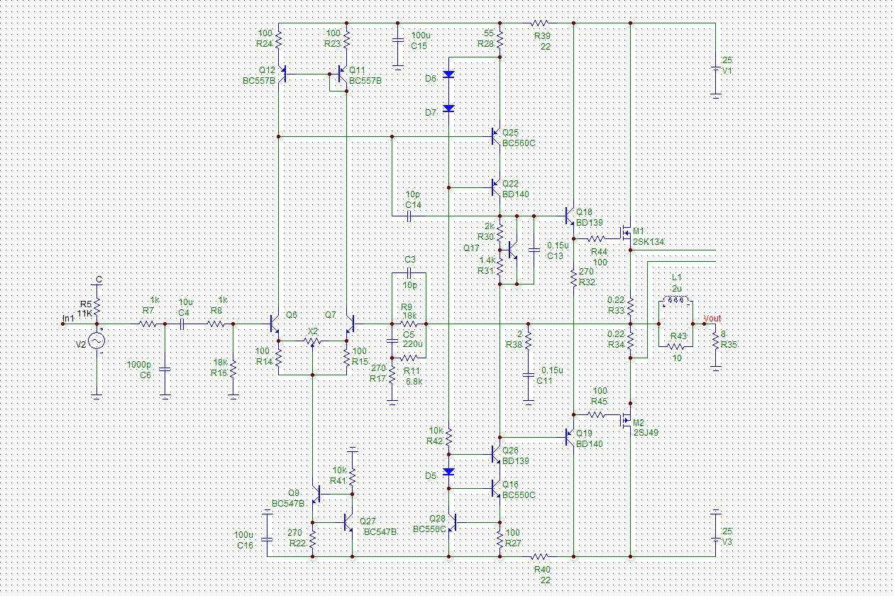

    Название подобного дивайса уже я гдето слышал но тк моему ни имеет никакого
    отношения тольконазвание ето простой усилитель который я разработал для компьютера под акустику 10МАС-1М(ДОРАБОТАНАЯ) для прослушивантя музыки (не в отцифровке 128 только 320 и то потомучто формат real audio люблю но занимает много места)
    Короче по поводу уся :
    1. Входной ДК с токовым зеркалом и гст
    2.Каскодный УН с своим ГСТ
    3.ВК скромный "двойка"
    Выкладываю схему и каповский файл критика принимается любая
    И С НОВЫМ ГОДОМ!!!!!!

    Покажите лучше?

    Цитата Сообщение от Little Jimmy Посмотреть сообщение
    Может быть тогда латералы в ВК ?
    Ведь выход УН высокоомный или тока не хватит для перезарядки емкостей как вы думаете?
    Латералы в ВК - это можно. А ток через УН для перезарядки входных емкостей полевиков можно поставить желаемый.
    Что там в симуляторе получается с латералами и током ун 40 ма ?
    А можно ещё вход заменить на полевики, а перед УН влепить ещё один дифкаскад (на биполярных). И попробовать это все скорректировать.

    Цитата Сообщение от malefactor_8hz Посмотреть сообщение
    Латералы в ВК - это можно. А ток через УН для перезарядки входных емкостей полевиков можно поставить желаемый. Что там в симуляторе получается с латералами и током ун 40 ма ?
    Так щас прикину вот на класических хитачи
    Отала? Или Холтон?

    Пост 24 гляньте пожайлуста
    А в чем смысл - Ваш УМ и с биполярными работать будет. (ну и с ПТ также).

    Как не пытаемся собрать швейную машинку - все равно пулемет получается.
    С каким ВК лутше?
    С каким ВК лутше?
    Да какой Вам больше нравится (ПТ иди БТ) - с тем и лучше. По мне , так в Вашем девайсе одна, но существенная проблема - входной ДК. Все остальное менее принципиально (и решаемо).

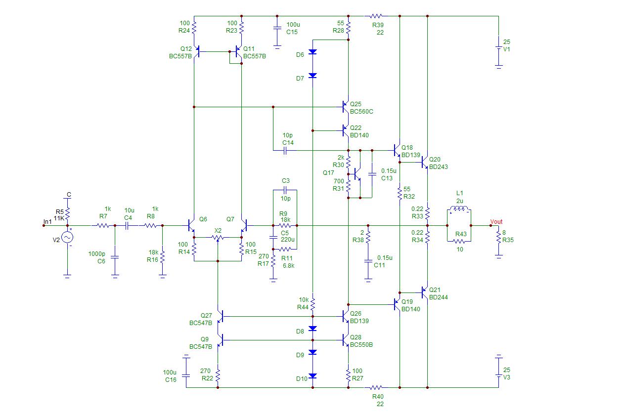

    С етим я свами согласен что можете посоветовать и если не сложно взгляните на такой вариантНажмите на изображение для увеличения.
    Он мало чем отличается от исходного - тоже работать будет.
    Хотя бы плавающий каскод в ДК.
    Плавающий каскод в ДК если я не ошибаюсь так
    Ошибаетесь - нужно, чтобы напряжение база - коллектор ДК было постоянно.
    Плавающий каскод в ДК если я не ошибаюсь такНажмите на изображение для увеличения.
    Неа.
    А где резисторы в эмиттерах ДК?
