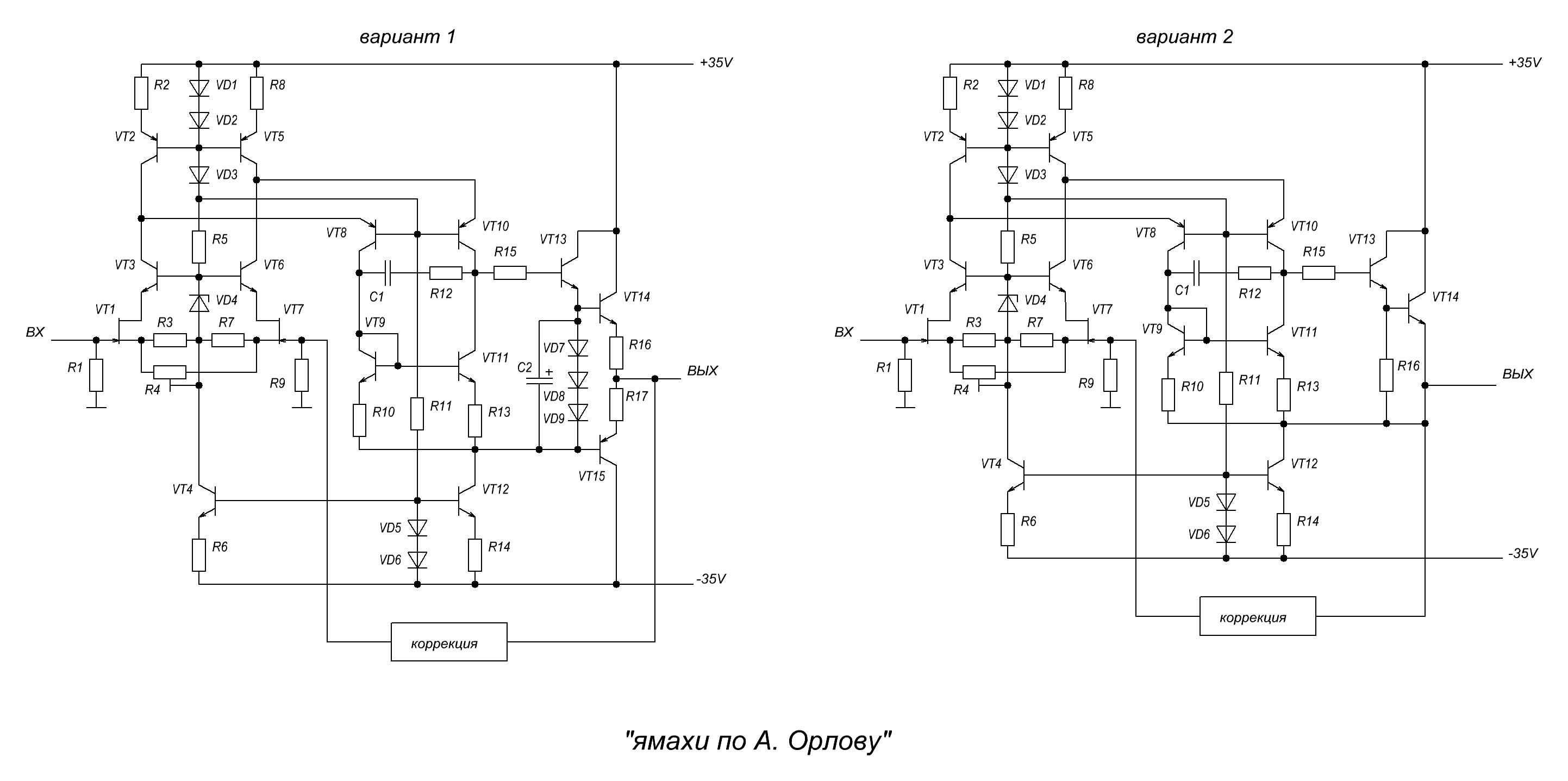

    Это, не настоящая ЯМАХА. Но той ямахе уже 24 года, как прошло....
    Если соревнуетесь с ЯМАХОЙ в количестве транзисторов, то вы впереди 15:11. Правда у ЯМАХИ есть и более навороченые схемы. Хотя мысль с одним каскадом усиления - хорошая, но реализация, на мой взгляд, получается слишком громоздкая. Не съест ли она(реализация) все девиденты?

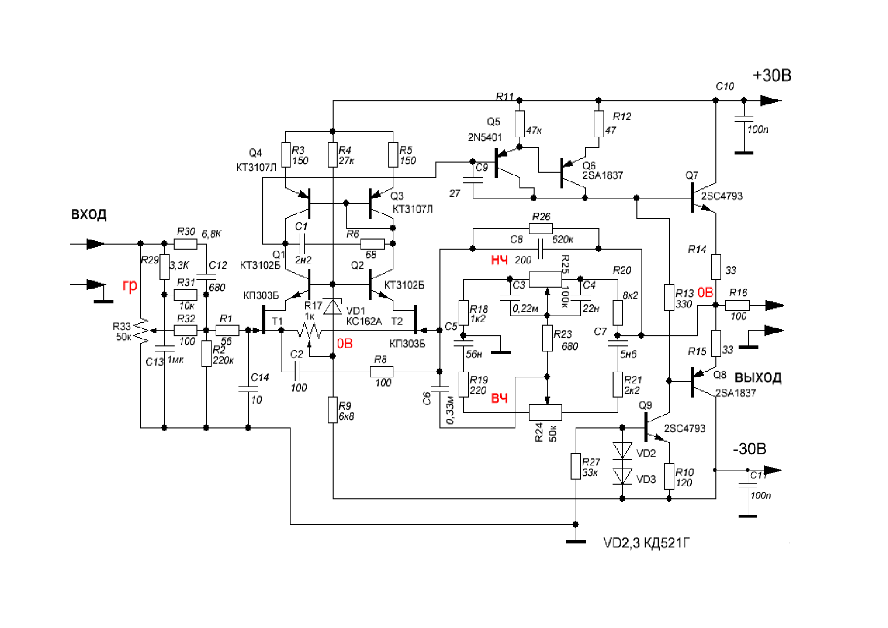

    По умолчанию Re: Про: Некоторые особенности корректоростроения Ямах ...
ID:	176766Вложение 174286Извините, может чуть не в тему, когда то году в 89 собирал эту схему по версии журнала Радио. Звук понравился очень, но уровень шума был велик. До него делал Кенвуд, по сравнению с ним тот вообще практически не шумит и звучит очень хорошо и до сих пор работает. Понравилась схемотехника , чисто как усилителя. Большая перегрузочная, низкий коэффициент гармоник, приличная скорость, малый уровень шума. Решил попробовать его в качестве предварительного для УМЗЧ. Результаты просто бесподобные. Схема прекрасно работает и в этом качестве. Вот если, по Радио, убрать цепочку, отвечающую за усиление R12, C5 и между выходом и затвором VT6 включить регулятор тембра, получается отличный пред. Все параметры сохраняются, уровень шума настолько низкий, что его трудно определить, работает с любым усилителем разгоняя его по полной, что не скажешь о микросхемных предах. Усилитель в этом качестве не критичен к подбору деталей и не требует стабилизированного питания. Усиление один к двум. Вот это та же ЯМАХА и ей уже больше 24х лет. С активным регулятором громкости такой пред лучше многих современных. Вот в таком виде трудится уже лет 15 и не чем современным заменить не могу всё не то, звук не тот. РГ другой.
    Нет, не соревнуюсь.
    Да, всего только мысль. Идея не моя.
    Проблема есть....
    С распределённой коррекцией или вообще пассивной об одном каскаде можно забыть.
    Если далее на входе усилителя, будет буфер, можно попробовать сделать по "Lynx 04 A".

    Подскажите, может кто занимался. О резисторе R11. В одном варианте схемы он 4,7 кОм, в другом 47 кОм. На максимальной амплитуде по выходу на частотах от 10Гц до 50кГц обычное ограничение синуса. При частоте в 100кГц амплитуда уменьшается, вершина синусоиды не меняется, а нижняя часть уходит в право и при увеличении частоты превращается в пилу. Если уменьшить амплитуду, синус в норме. При 47кОмах завал в право максимален, при 4,7кОм . синус ровнее, если его вообще убрать, т.е. замкнуть накоротко, синус вообще ровный. Амплитуда максимальная, как при более низких частотах. Без этого резистора усилитель намного лучше работает и по частоте и по выходному. Шумы одинаковы, как с резистором, так и без него. Назначение этого резистора и можно ли без него обойтись?. Схема из журнала Радио.

    Если замкнуть R11, закроется VT8. Будет работать только VT7. Составного транзистора уже не получится.
    В том то и дело, но ведь работает и как бы по картинкам лучше. Два усилителя, один с 47кОм на высокой ни чего не косит и одинаково ограничивает, другой ведёт себя вот так. На плате ошибок нет, детали все нормальные. Замыкаешь R11, оба канала одинаковы. Пробовал в нормальном убирать этот резистор, ничего не меняется. Почему такая разница, не понятно.
    Что-то должно закрывать VT8? У VT7 как и у других транзисторов есть начальный ток, вот через R11 он и стекает. Увеличевая этот резистор повышаешь входное сопротивление каскада ухудшая частотные свойства. И на оборот. Ёмкость б-э VT8 тоже надо чем-то перезаряжать.
    А разница транзисторов в дифкаскаде или в токовом зеркале не может такое давать?
    14.09.2012
    591
    Да чёрт его знает. Не все-же транзисторы идеально подобраны, (одинаково). Возможно и по этому.
