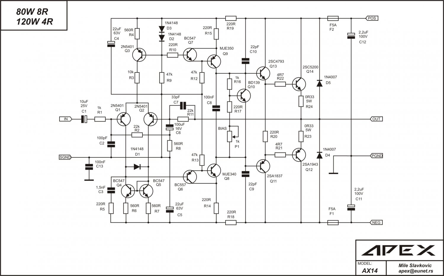

    Попалась схемка решыл сделать.На удевление по звуку очень понравилось покрйне мере стонеголда звучит более мелодично мягче.Схема простая может кому пригодится.

    По умолчанию Re: Apex AX14
    10мА
    23.06.2008
    1,791
    Вы "0" не забыли?
    Завсегдатай Аватар для SAPR
    01.12.2009
    Геленджик - СПб
    3,943
    Цитата Сообщение от NANi Посмотреть сообщение
    10мА
    Маловато будет.
    Аватар для NANi
    22.07.2006
    г.Шахунья Нижегородская обл.
    29
    Сейчас померил на одном канале 50мА на другом 60мА меньше не выставить.10ма я измерял от лаб.питания .
    меньше не выставить
    А зачем?
    Это как?
    Аватар для NANi
    22.07.2006
    29
    Все платы которые делаю проганяю через лабороторный блок питания выставляю ток покоя .Потом ставлю на место потключаю блок питания уже который использую с усилителем ток поднимается но выставлять уже не надо всё равно меньше не зделать.Так проше если где касяк в схеме блок питания уйдёт в зашиту.Значит капать надо.

    23.06.2008
    1,791
    Это элементарно, надо увеличить R16 до 2ком и ток можно регулировать от "0".
    Спасибо.

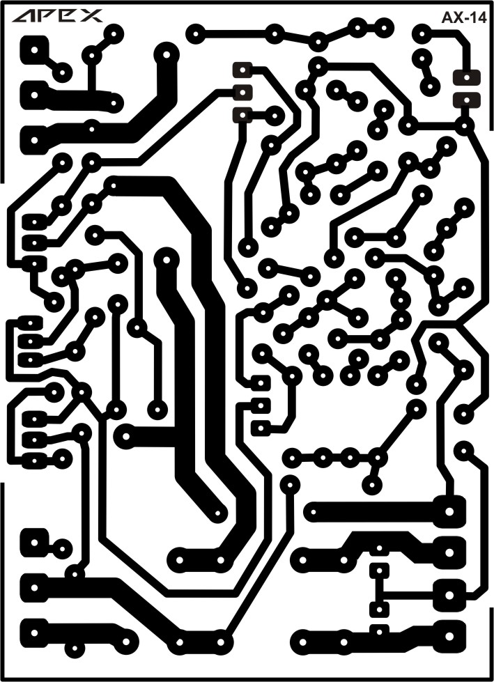

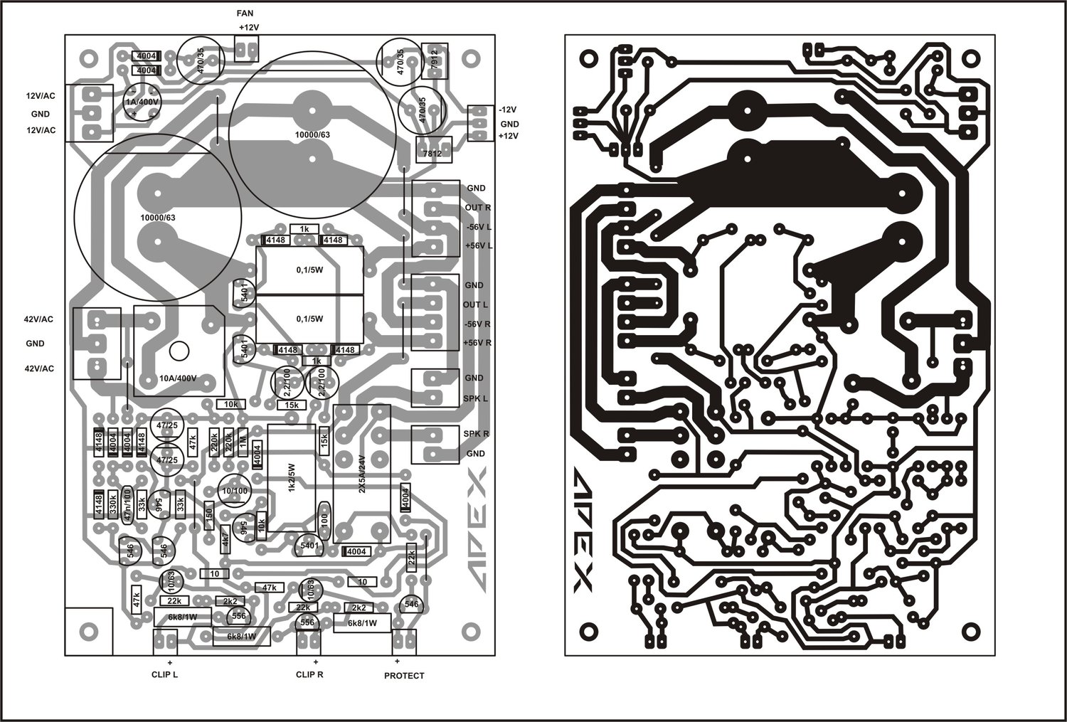

    Всегда готов.Нажмите на изображение для увеличения.
Название:	APEX AX14 MON.jpg
Название:	APEX AX14 PCB.jpg
Название:	APEX AX14 SCH.jpg

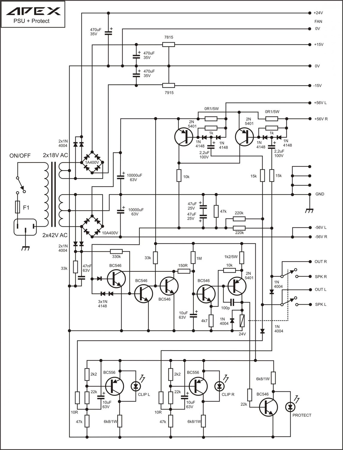

    Питание.
ID:	105779   Нажмите на изображение для увеличения.
